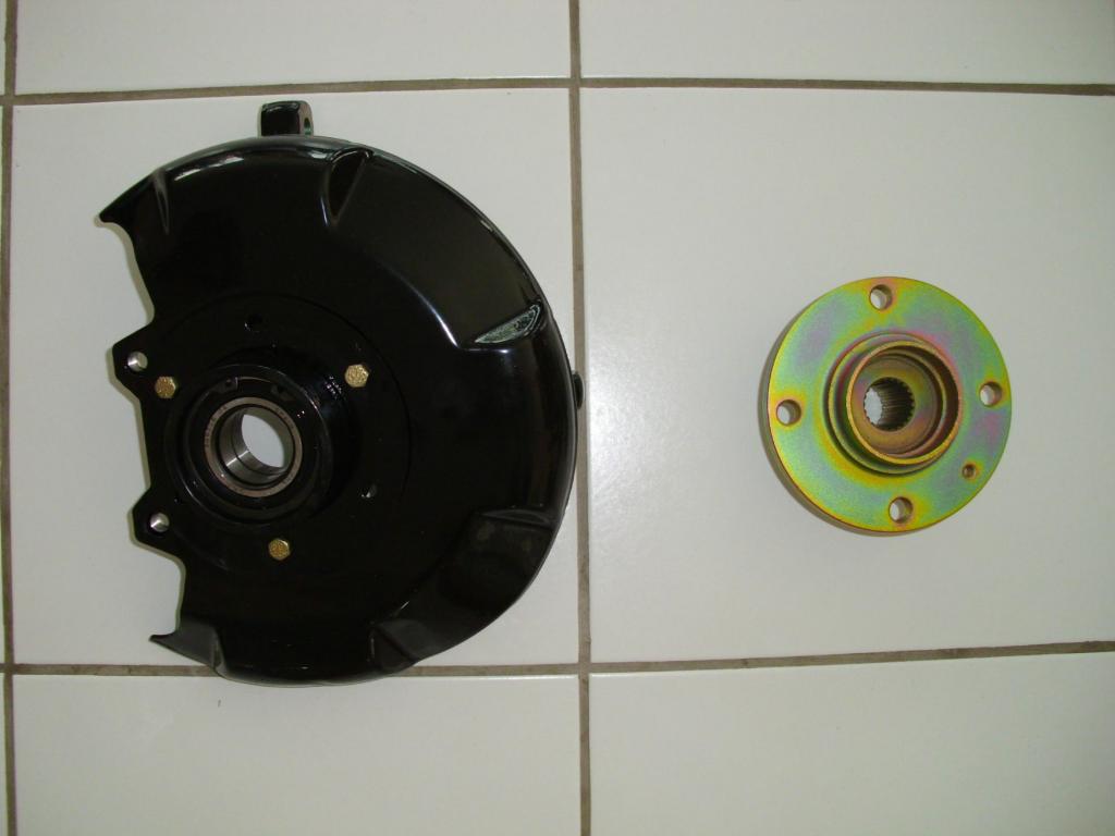

Am Wochenende hab ich mal ein Radlager und die zugehörige Radnabe eingepresst. Mit etwas Silikonspray gingen beide wie Butter rein.
