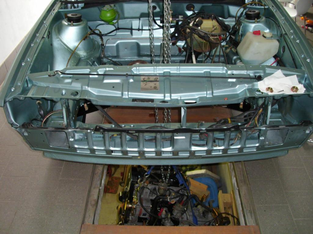

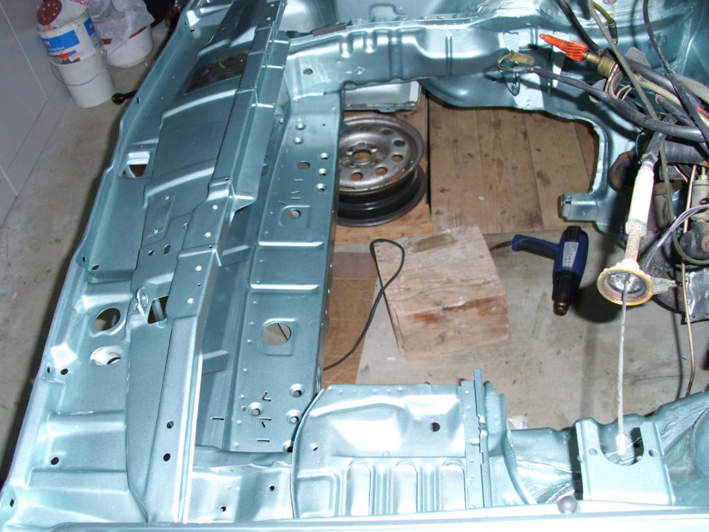

Sodele, nachdem mein Lackierer LK6T und LK6P verwechselt hat, hatte ich nun den richtigen Lack bekommen und am Vatertag mal schnell den Motorraum auslackiert.

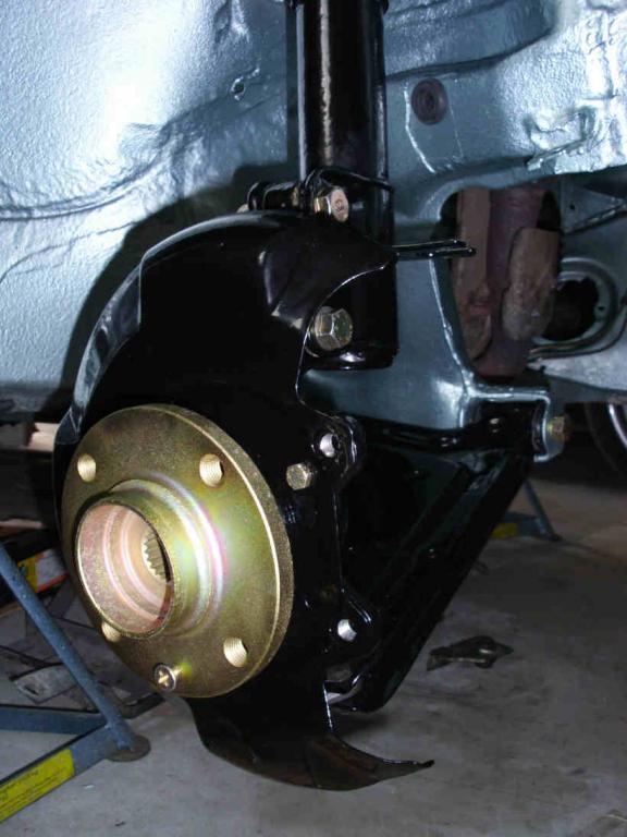

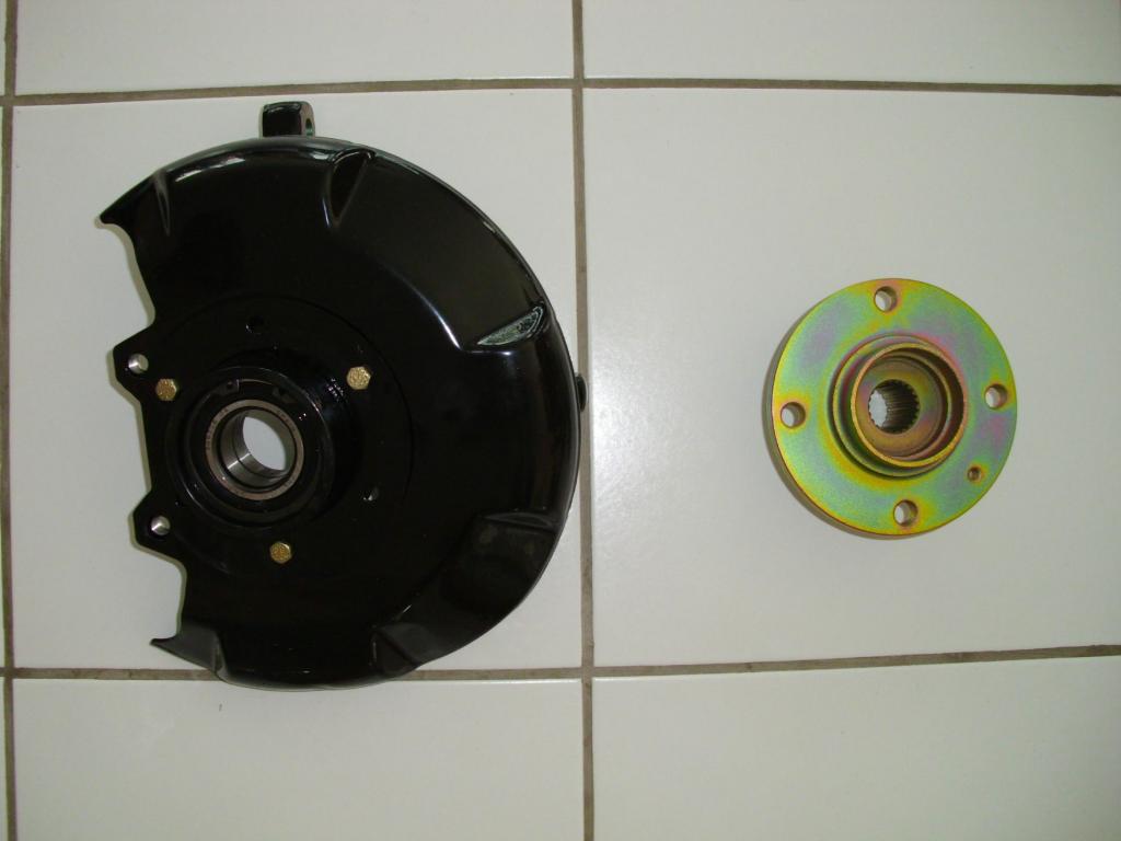

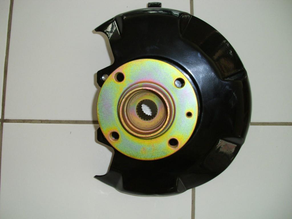

Am Wochenende hab ich mal ein Radlager und die zugehörige Radnabe eingepresst. Mit etwas Silikonspray gingen beide wie Butter rein.

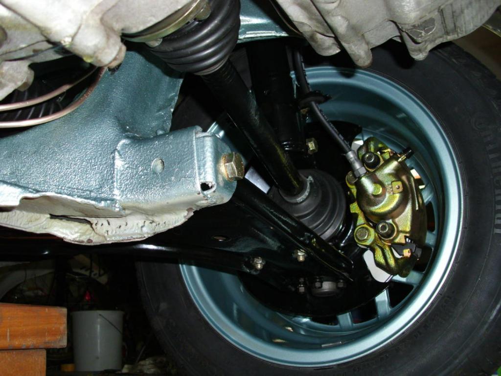

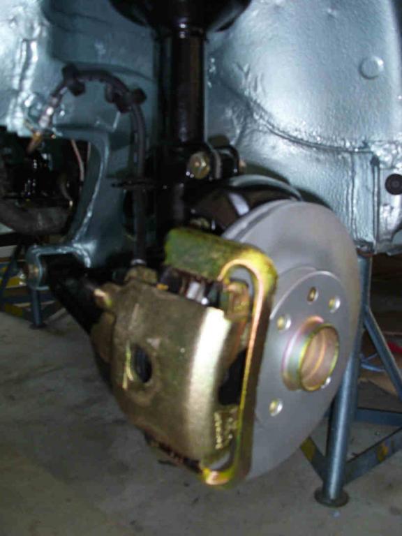

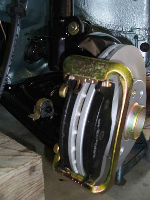

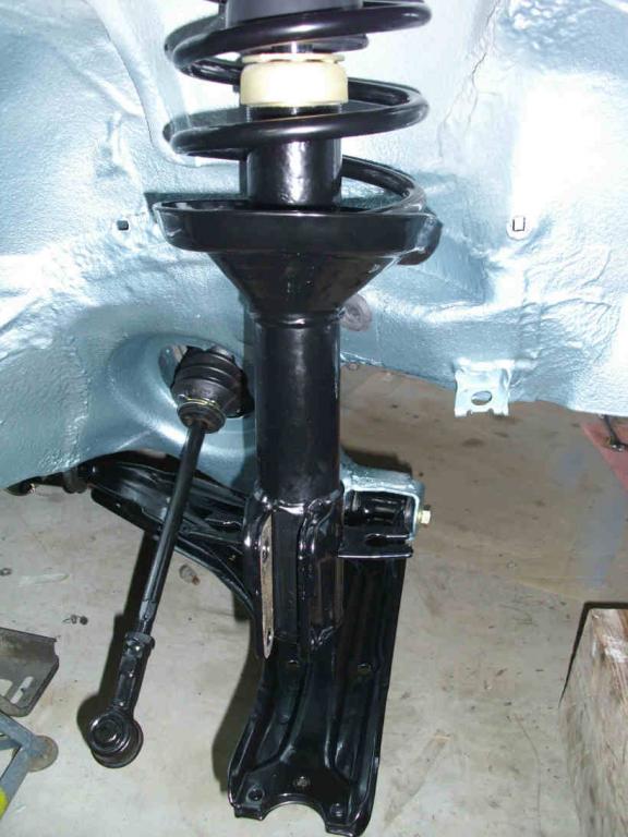

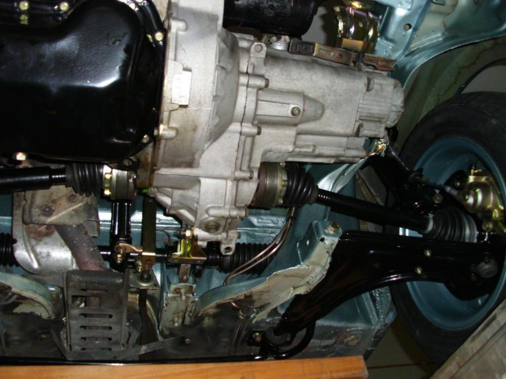

Letzte Woche habe ich dann zunächst die Vorderachse komplettiert.
Dann wurde die vordere Bremse und der Stabi montiert.

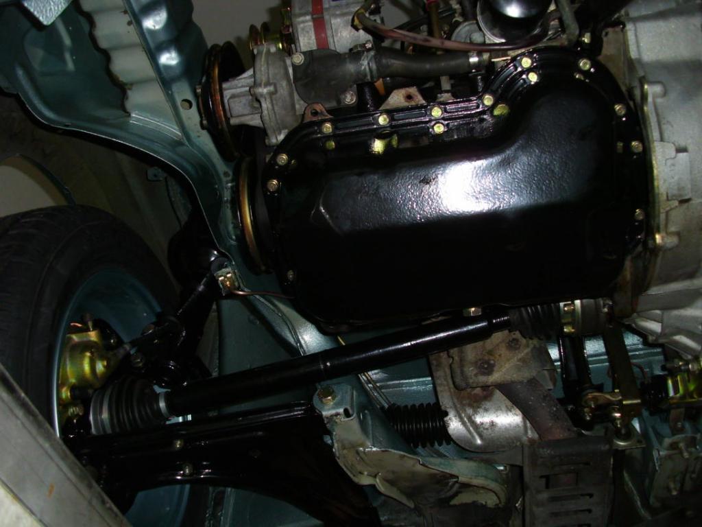

Am Samstag war es dann soweit, schnell noch die gepulverte Ölwanne montiert und dann konnte der Motor aus seinem Verließ in Nachbars Garage befreit werden.
Nach 2 Stunden war alles wieder an seinem Platz.

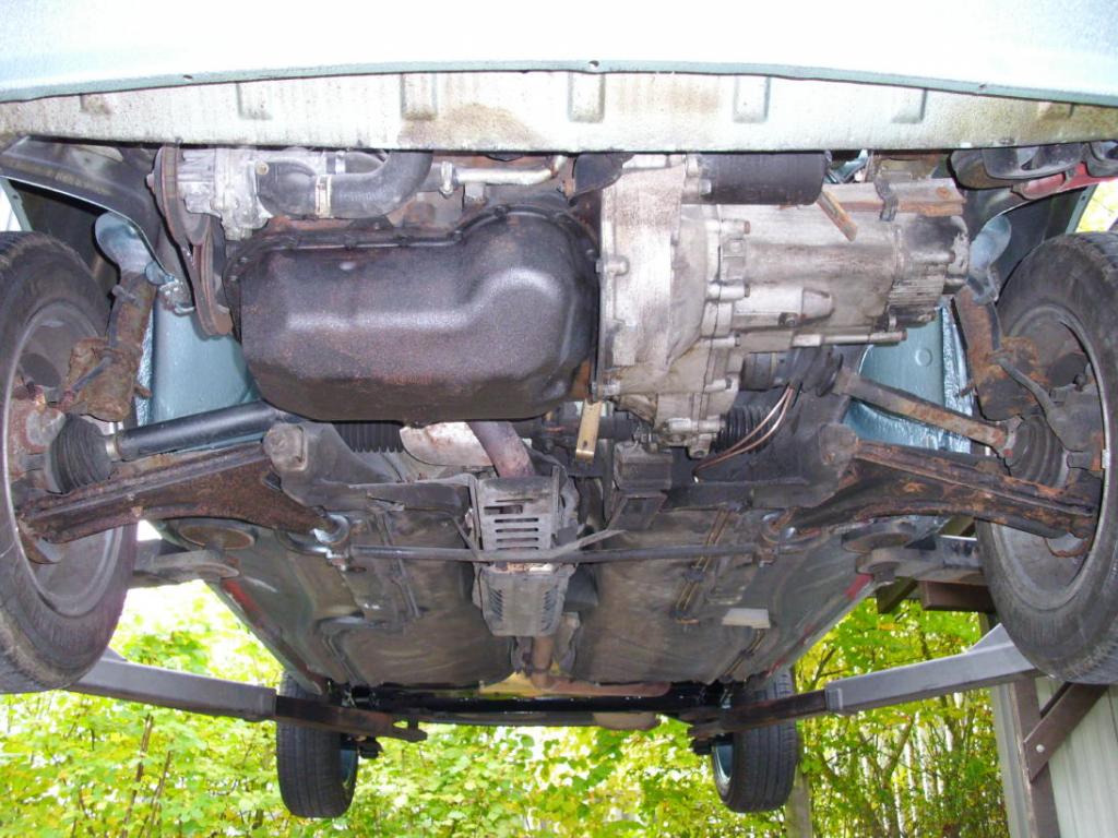

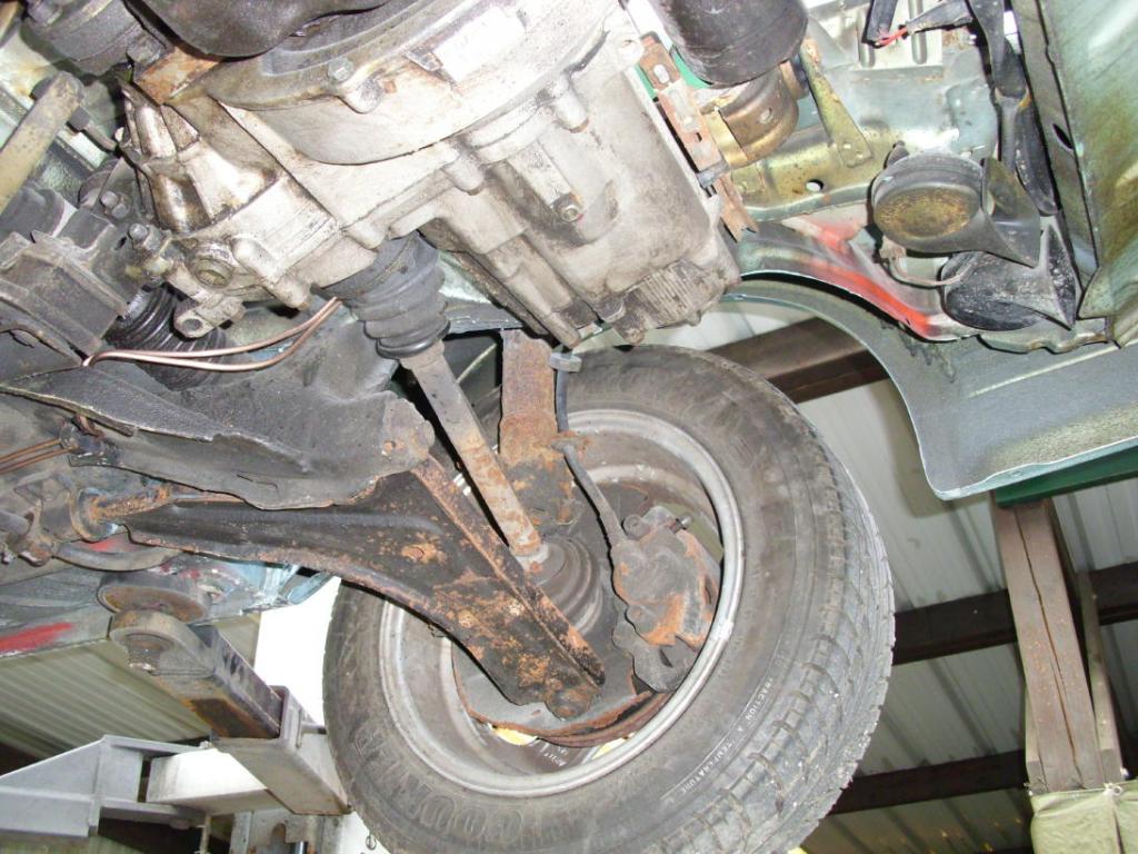

Hier nochmal zwei vorher Bilder.

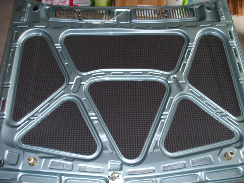

Am Sonntag habe ich dann noch die neue Dämmung aufgeklebt, die Hohlräume mit Wachs geflutet und die Motorhaube montiert.
Nun steht er wieder in meiner Garage und ich warte auf den neuen Kühler. Der Alte war zwar noch dicht, aber noch der Erste von '86.
Gunther

dein Aufbau ist mehr als Spitzenklasse find ich gut das du dich so ins zeug legst und ihn so optimal vor korrosionen schützt.
Aber eine Frage habe ich wo kann man gelb zinken lassen und woher hast du die dämmmatten für die Haube ?
Mfg Benni

Hallo Benni, die Dämmatten hab ich letztes Jahr noch original von VW ergattert. Waren zwar schon entfallen, aber über den Teilelocator hat mein Teilemann einen anderen Händler ausfindig gemacht, der noch einen Satz liegen hatte.
Zum Gelbverzinken mußt du mal die gelbe Seiten in deiner Nähe bemühen. Meine beiden Quellen nehmen allerdings nur fertig gestrahlte Teile, deswegen habe ich mir eine SBC 420 Strahlbox gekauft, mit der ich von Zeit zu Zeit den Kompressor meines Kumpels quäle.

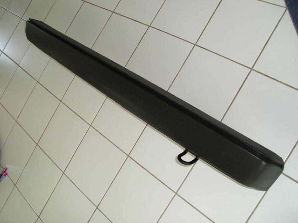

Es geht langsam vorwärts, Kühler ist wieder drin und am Wochenende hat mir mein Bruder eine neue Heckstoßstange aus Bayern mitgebracht, die ich für 68 Euro in der Bucht geschossen habe.
Hab ich mal gleich montiert, nach dem ich den Keder umgebaut habe. Sollte noch jemand sowas für vorne liegen haben, darf er sich gerne per PN bei mir melden
Gunther

Sag mal hast du im Motorraum einfach auf die mit Zinkspray behandelten Flächen den grünen Lack aufgetragen?
So ordentlich muss das aussehen.

@Schiri, danke. Auf das Zinkspray hab ich vor der Lackierung noch Füller aufgetragen, eine Stelle hatte ich übersehen, ging auch ohne Probleme.

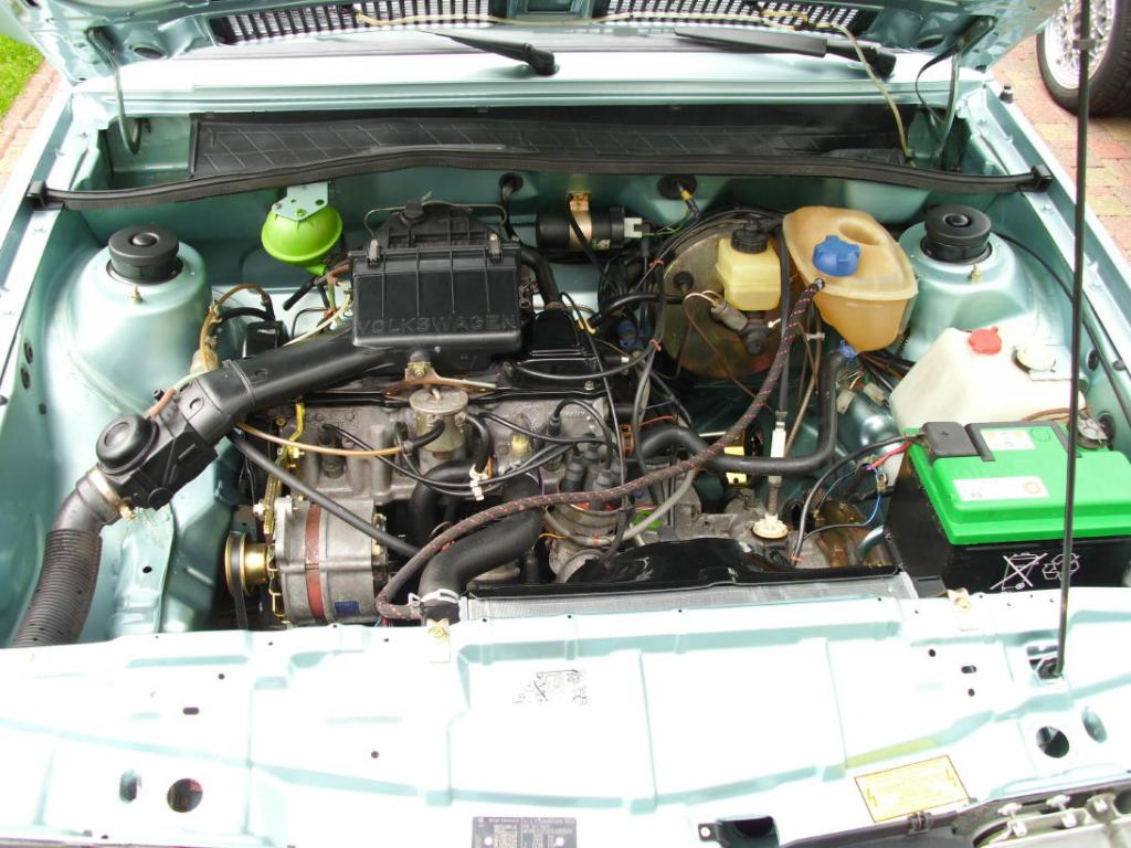

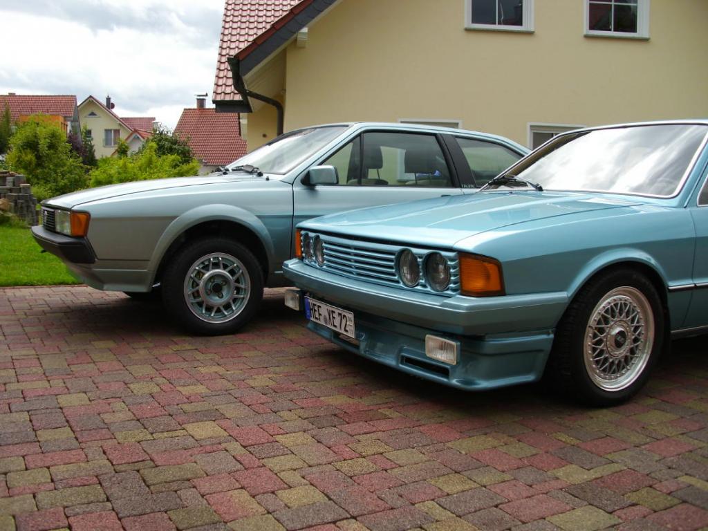

So, der Motorraum ist wieder weitgehend komplett. Eine Spülung des Kühlsystems steht noch aus.

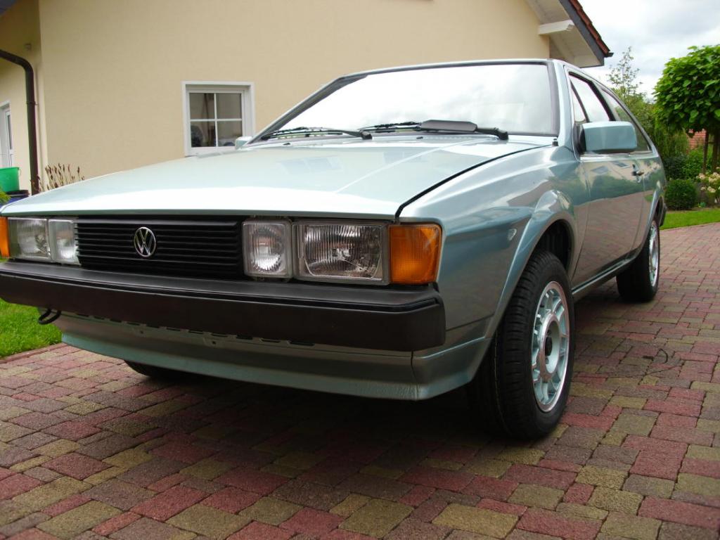

Ich hab ihn dann mal ins Freie rausgeschoben.
Und siehe mal da Besuch von seinem älteren Bruder gab es auch noch
, der übrigens am Samstag TÜV und AU ohne einen Mangel bekommen hat.

AW: Neuaufbau Scirocco Tropic
dezenter höhenunterschied :D
Schön gemacht, auch wenn das blau nich meins is..

Hast du tatsächlich die VW Matten gekauft? Ich hatte diesbezüglich auch mal angefragt, diese sollten aber ca. 90€ kosten? War mir letzten endes zu viel, vorallem bekommt man die äußerst schlecht wieder runter. Falls ja mal was wegbröselt/ -reißt.
