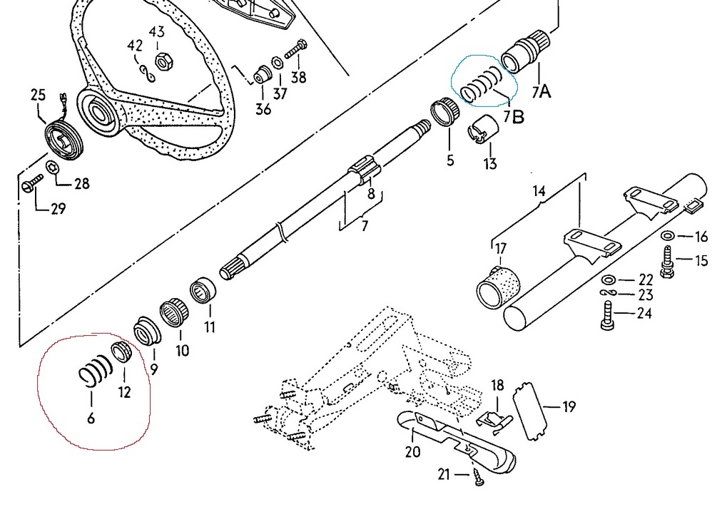

ich beantworte das mal selber:
Nummer 12 und 9 sind nicht für die Servo! Ist etwas doof im katalog dargestellt
10,11 und 5 besorge ich mir
Ich versuche das lenkrohr drin zu lassen und nur die säule nach oben raus zu ziehen. Ich hoffe diese längenverstellung macht keinen ärger.
Die lager und 10 und 11 versuche ich von unten rein zu ziehen. Hab noch keine ahnung in welcher reihenfolge und ob eins auf die säule drauf gekloppt werden muss. Das müsste ja dann von oben durchschiebbar sein.

wenn die Firma die Lenksäule richtig zusammengebaut hätte würde das untere Nadellager bzw. Zylidnerrollenlager nicht frei sein. Der Einsatz deiner Lenksäule ist nach oben gewandert - warum auch immer. Da hilft nur losnehmen und kontrollieren. Eine Erklärung warum das pasiert ist kann ich dir nicht geben, nur raten das schnellstmöglich zu machen.
Du hast schon die feine Verzahnung am Lenkrad?! Wurde die Feder unter der Hülse montiert?!
Viele Grüße Christian

Schau Dir mal bitte auf 7zap Stichwort Scirocco den genauen Aufbau der Lenksäule an. Bei Dir fehlt offenbar die Druckfeder.

Stephan, du meinst die rot markierte Feder?!
Ich meinte die blau markierte. Bin mir nicht sicher, meine die hat man nur wenn die Lenkung den Adapter von grober auf feiner Verzahnung hat.

Ich meinte die rote Feder, ja. Die blaue haben nur die von dir erwähnten, ja. Bei mir gibt's die auch nicht.

Stimmt, es sieht so aus, als wenn die Feder fehlt, die die Hülse in das Nadellager drückt.

das innenteil vom dem unteren lager sollte doch recht stramm auf der welle sitzen. Jedenfalls klopfen die das in den repaeraturanleitungen immer mit einem hammer drauf. Würde mich also wundern, wenn das von alleine nach oben wandert. Die untere feder ist bei servo nicht vorhanden. Die obere feder drückt doch auf nicht gegen das lager? Man kann das nicht so genau erkennen, aber das innenteil des unteren lagers wurde ja schon verbaut? oder haben die das vergessen? Könnte mir auch vorstellen, das die werkstatt die lenksäule etwas zusammen geschoben hat und deshalb das innenteil nicht an der richtigen position ist.
Ich habe mir die teile vom mk1 engineering aus den usa bestellt, bezahle doch nicht die apothekenpreise hier. Hier ist der einbau recht kurz beschrieben:

Hier im video sieht man auch prima die einzelteile. Wobei - ich will die lenksäule nicht ausbauen. Normalerweise ist die wohl mit abreisschrauben befestigt, die erst ausgebohrt werden müssen. Und dieses federblech bekommt man sicher nie wieder dran

Servo habe ich, also lasse ich die untere Feder weg. Dankeschön für den Hinweis
