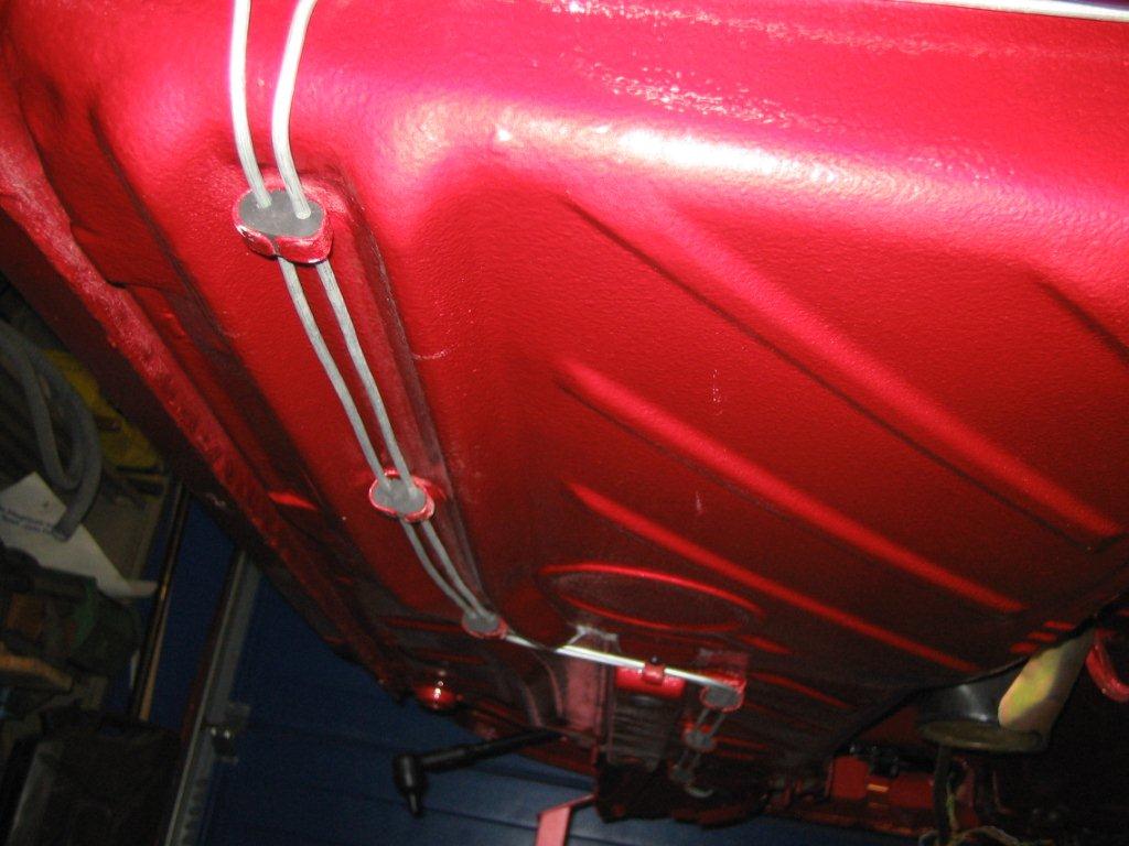

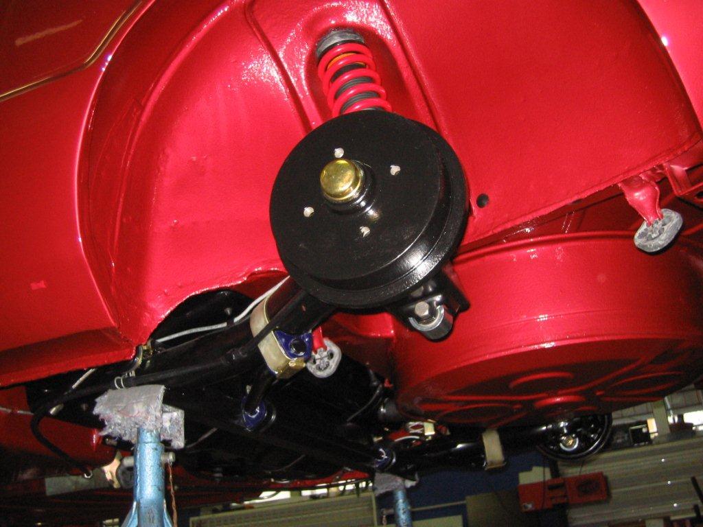

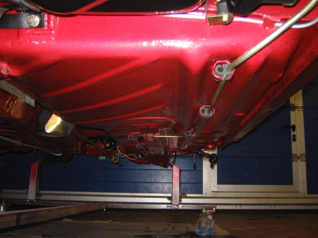

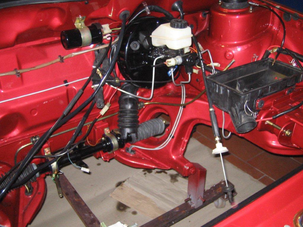

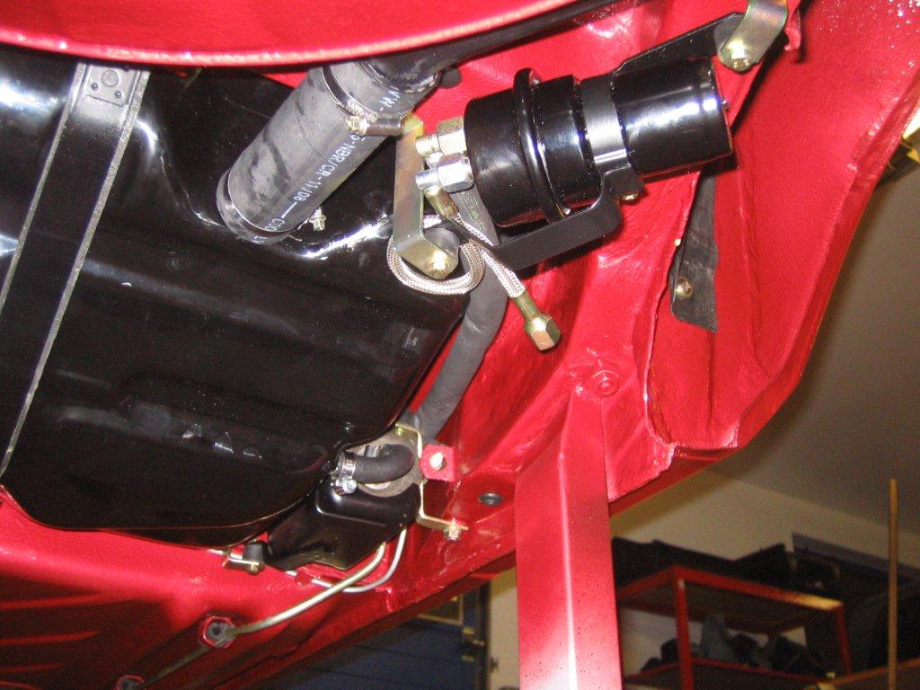

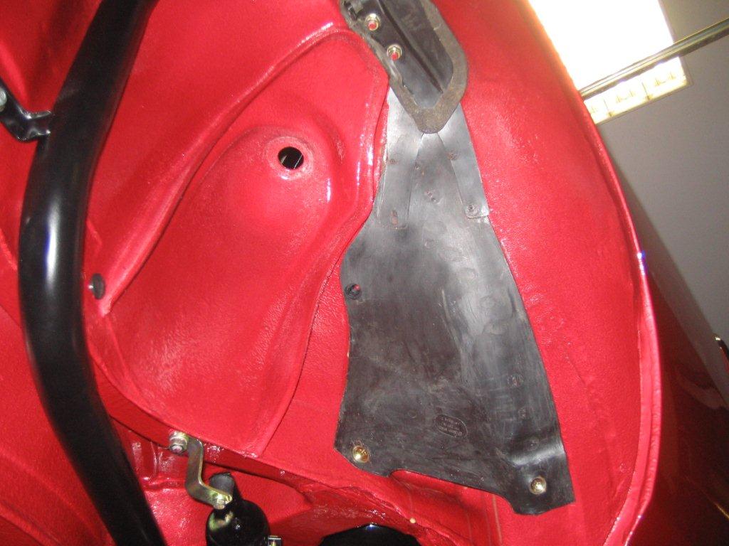

Nachdem die Frontscheibe nicht geliefert wurde, hab ich die beiden Bremsleitungen für die Hinterachse nachgebogen und eingebaut. Den Tank mit Druckspeicher und Benzinpumpe eingebaut sowie die Tankentlüftung im Radhaus und das Rohr für den Benzinrücklauf verlegt, der Zulauf fehlt noch.
Nach dem ich im Untergrund zugange war hab ich gleichm noch die beiden Hitzebleche montiert. Die Lenkung hab ich zu Test eingebaut um zu sehen ob eine Leitung stört, kommt wieder raus um die zweite Benzin Leitung leichter einbauen zu können.

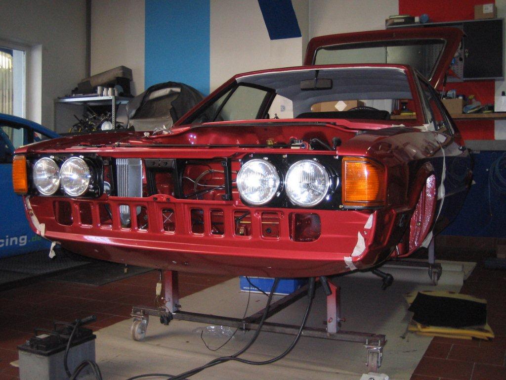

So, hab mal die Kotflügel und die Scheinwerfer hingeheftet, denn nach dem der Sicherungskasten verbaut ist wollte ich die Elektrik prüfen ob wieder alles funzt, was soll ich sagen geht wieder alles. Weil das so gut lief hatte ich noch Zeit und hab die beschichteten Stoßstangen Halter montiert und die hintere Stoßstange hingebaut.

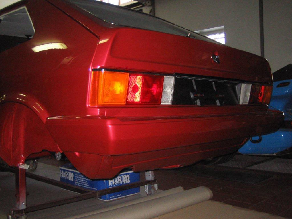

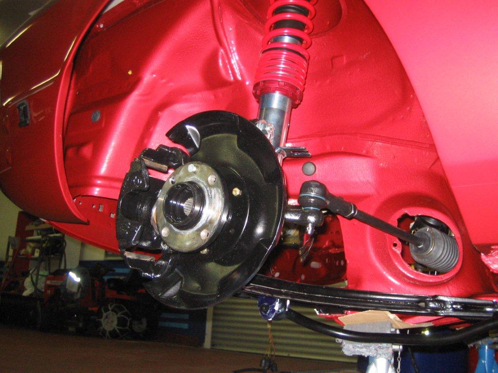

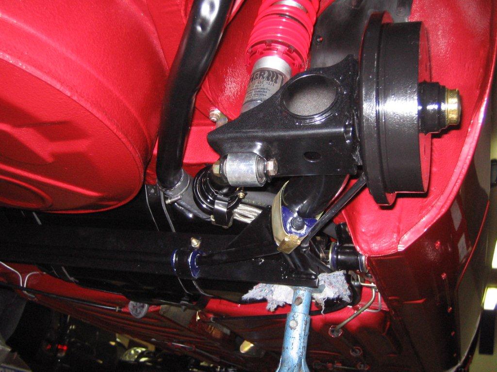

Hab mal am 1ser weitergemacht, nach dem ich an den Seitenscheiben noch verzweifeln werde :gruebel: :bang: habe ich erstmal die Frontscheibe eingebaut nachdem sie entlich geliefert wurde. Das Transportgestell hab ich gegen die Vorder- und Hinterachse getauscht.
Als nächstes werde ich dann mal die Felgen zusammenbauen um den Rocco mal wieder auf seine eigenen Füße stellen zu können.

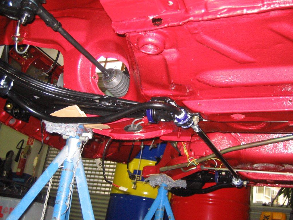

Wurde der VA Stabi absichtlich falsch eingebaut?
Mfg Marco

Die Frage meines Vorgängers hab ich mir auch gestellt!
