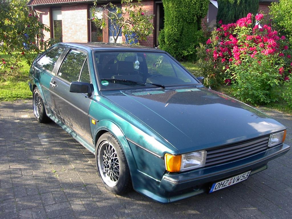

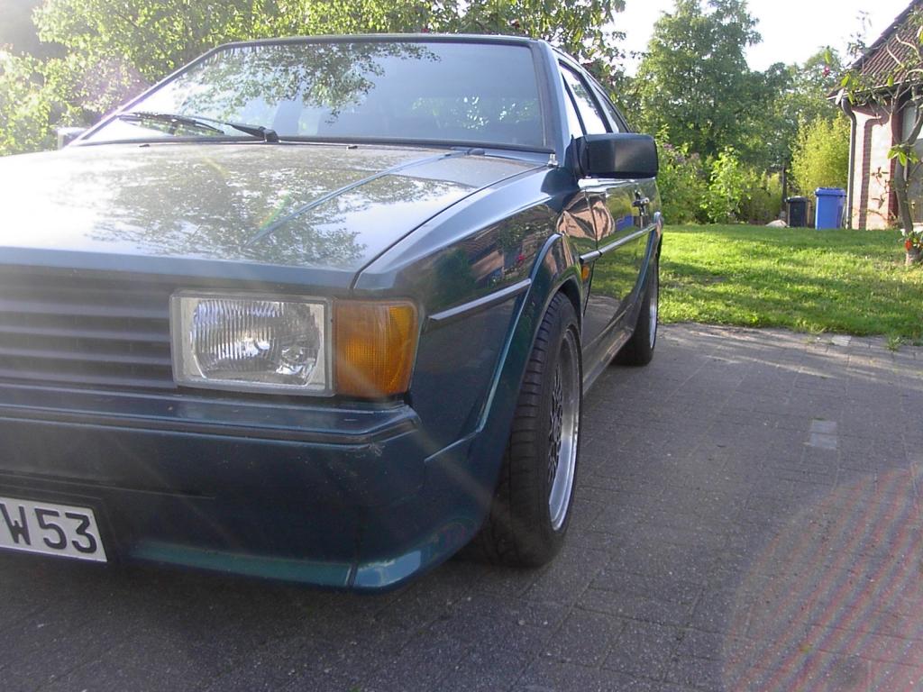

Also ich habe gerade heute bei mir ein Fahrwerk eingebaut 60-60 und dazu mal Exip 7x15 ET 25 mit 195/50/15 montiert.Habe um auf Nr.sicher zu gehen die Plastik-Schalen entfernt,obwohl die Felgen bzw Reifen mit ET 25 vorne ziehmlich weit rausragen,schleift bisher nix,ok sind auch ziehmlich harte Supersport Stossdämpfer
ja ja ich weiss billig,aber sind ok,langen mir
Spur bzw Sturz habe ich erstmal übern Daum eingestellt,werde ich aber bald machen lassen,und dann mal zum Tüv
) bin ja mal gespannt,was die so sagen,fürs Fahrwerk habe ich nen Tüv Gutachten als pdf datei,für die ollen Exip Felgen nix!Wenn der Tüv mitspielt werden Sie poliert usw..Drückt mir die Daumen
