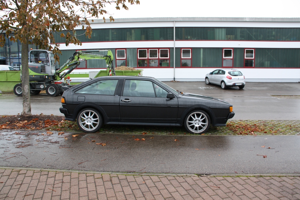

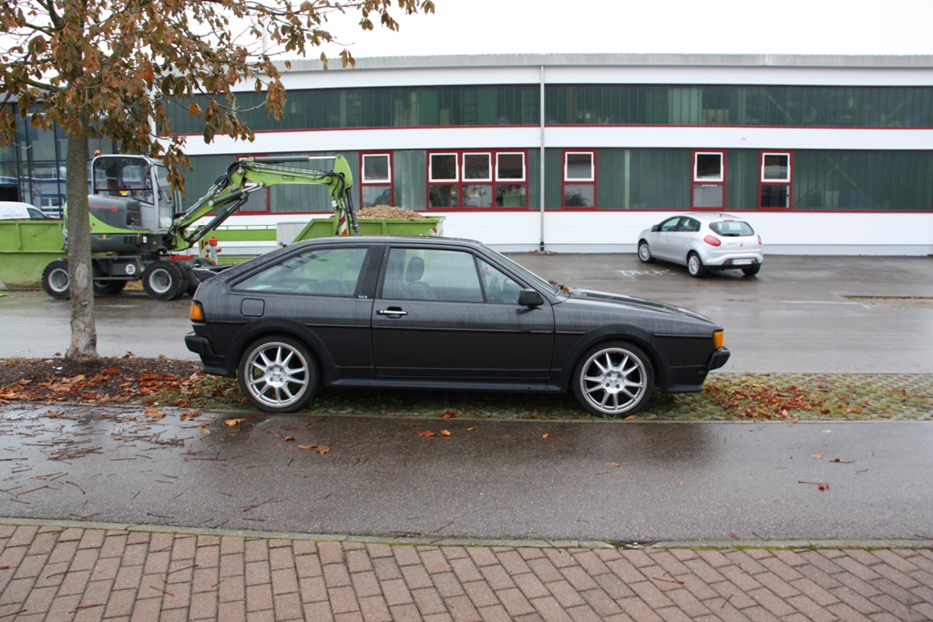

Tja, so in etwa schauts bei mir ja auch aus...
[ATTACH]37052[/ATTACH]

17" mit 195, 40
