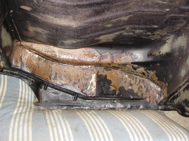

Ohauerha.... Aslo aufgeben ist natürlich doof,das hab ich auch nicht vor. Ich hab nur Schiss das der Rost überall wieder durchkommt wenn der Wagen lackiert ist. Ich kann doch nicht jeden Träger öffnen bzw überall die Bleche voneinander trennen nur um alles zu entrosten...
Ich hab auch ehrlich gesagt noch nie eine Hinterachsaufnahme gesehen, die ich ohne Kraftaufwand mit einem Schraubendreher wegkratzen kann!

@ Ulf : Genauso oder vielleicht noch ein bisschen schlimmer siehts bei mir auch aus. Das doofe daran war, dass man von oben durch das Loch im Innenraum (wo man genau auf die Achsaufnahme guckt) nix sehen konnte.
Wie bekomme ich denn dieses U-Profil raus (raus ist nicht das Thema..) und dann wieder so rein, das nachher die Achsaufnahmen wieder parallel sind?
Die Stabilität stellt sich doch dann wieder ein, wenn das Teil dann wieder mit dem Aussenblech verschweisst wird oder?!
Gruß Schmolly
Ich stell morgen mal Fotos rein!
Wenn Du sie nich überzeugen kannst..... Verwirr sie !!!
DocRoc
Beiträge: 494
Registriert: Do 8. Jun 2006, 21:12
Beitrag von DocRoc »
Gehe jetzt einfach davon aus das du keinen Richtsatz zur Verfügung hast.
Ich hoffe dann einfach mal das du das U-Profil an dem die Stehbolzen sitzen noch nicht raus oder verbogen hast. Wenn dem so ist fixierst du das Profil mit Schweißpunkten da wo du noch Material zur Verfügung hast am dahinter liegenden senkrechten Stehblech. Nachdem du das äußere Achsblech komplett entfernt hast mußt du das U-Profil dort wo es ab Werk mit der Karosserie verschweißt ist trennen. Danach das Achsblech bis auf die untere Schwellerkannte wieder einschweißen womit du eine Fixierung der Stehbolzen erreicht hast. Die ganze Geschichte von der Außenschwellerseite "öffnen". Die Innere Verstärkung (auf meinen Bildern das Teil mit den ovalen Löchern) soweit nötig abtrennen wobei ich davon ausgehe das Sie bis zur Wagenheberaufnahme im unteren Bereich von alleine "geht". Dann kannst du das senkrechte Stehblech mitsamt dem angepunkteten U-Profil austrennen. U-Profil und die weiteren Bleche neu anfertigen, innen entrosten, versiegeln usw. dann halt Blech für Blech wieder aufbauen.
Hoffe das hilft dir weiter, bin im erklären nicht so gut. Wenn du noch Fragen hast kannst du mir ja deine Telefonnummer schicken.

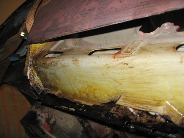

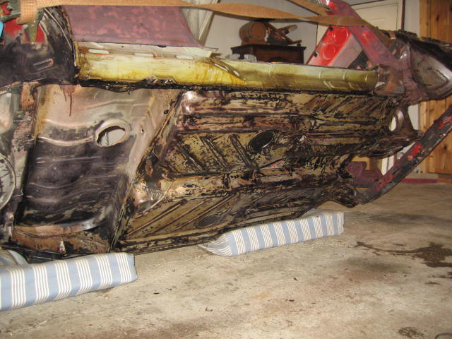

Hier hast ein paar Bilder von meiner Baustelle
Beitrag von Scirocco GLI Austria »
Hallo Schmolly
Heute hab ich den Schweller rausgetrennt- siehe Bild, meiner ist da hinter noch gut.
Nächste Woche kommt meiner zum Spenglermeister der in mir alles ausschweißt.

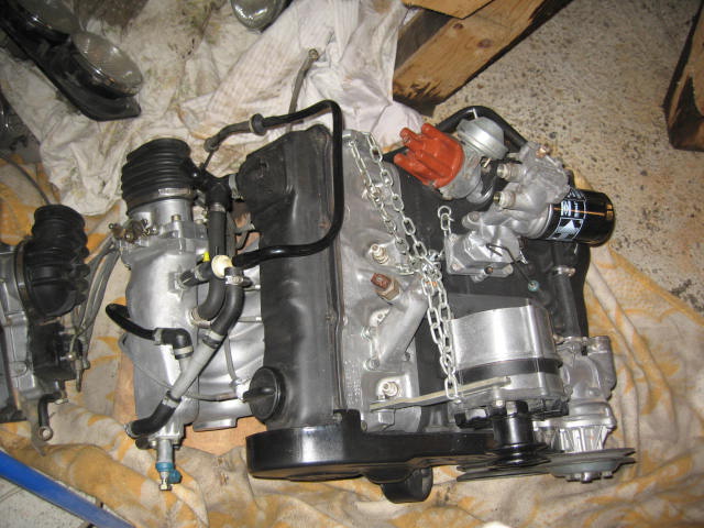

Noch ein paar
Das braune bei der Achsaufnahme ist Hohlraumschutz-kein rost- die sind wirklich noch alles beide gut.
Den GLI Motor hab ich schon überholt- Laufleistung 86900 km.
