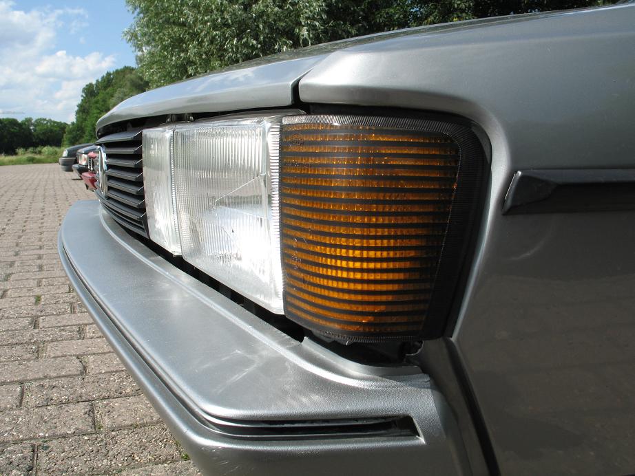

Beitrag von Sancho »
man man was issen hier los????
man nehme eine 10cm schaumstoff maler rolle und eine abstreifwanne !
klebt den aussenrand ab und rollt mit gefühl ohne druck 3-4 mal mit wenig farbe über die rückleuchte (jede schicht trocknen lassen)
abklebeband habe ich nur für meine frontblinker im rücklichtdesign benutzt!

Beitrag von ludi84 »
@sancho
das mit den blinkern gefällt mir ja sehr gut!!
Ich hab meine kpl. lackiert und dann mit nem lappen und nem holzbrett abgewischt... geht schnell und sieht gut aus... nur ist das licht danach sehr dunkel!!!
Werd die demnächst mal noch neu machen, dann aber mit dem farbroller!!
