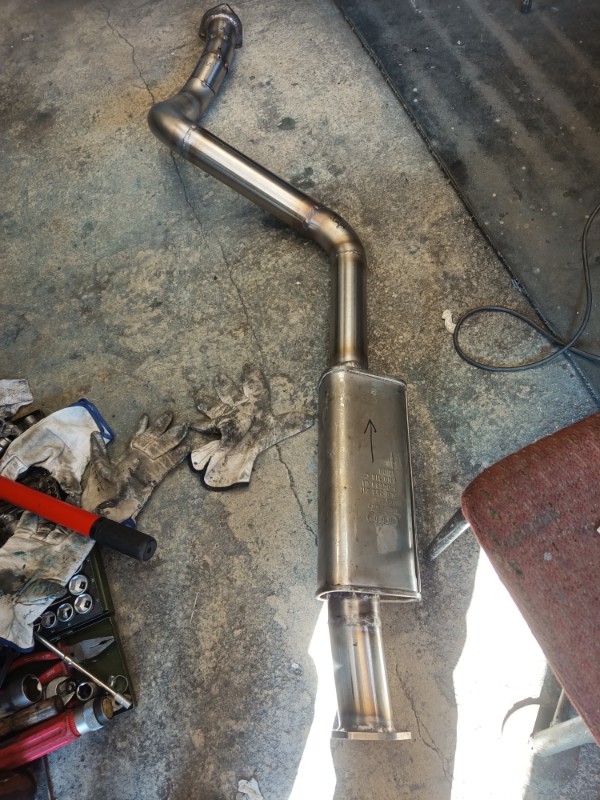

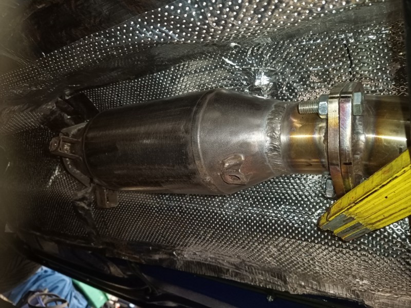

Bin mit der Abgasanlage etwas weiter gekommen.
Am MSD/VSD ist der Übergang von 70mm auf 63,5mm zu sehen. Das Problem ist nun, dass dieses lange Rohr so nicht insgesamt über die Hinterachse zu schieben geht, die Achse müsste abgelassen werden. Für Reparaturzwecke ist mir das aber zu dumm. Daher werde ich hier entweder noch eine V-Band Schelle irgendwo unterm Tank einschweißen oder einen Rohrverbinder setzen. Weis ich noch nicht so genau. Ergibt sich dann.
Der ESD hängt schon drunter. Den sieht man ja auf den Seiten weiter vorne schon mit den 4 Endrohren.
Was dann noch fehlt sind ein paar Halter im Bereich des Kat und des VSD/MSD. Dann alles noch verschleifen und ein wenig aufpolieren und gut.

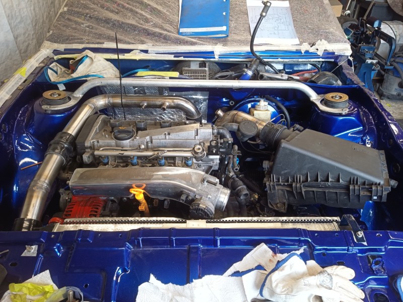

- Beiträge: 12654
Re: Stephans kleine Bastelstunde

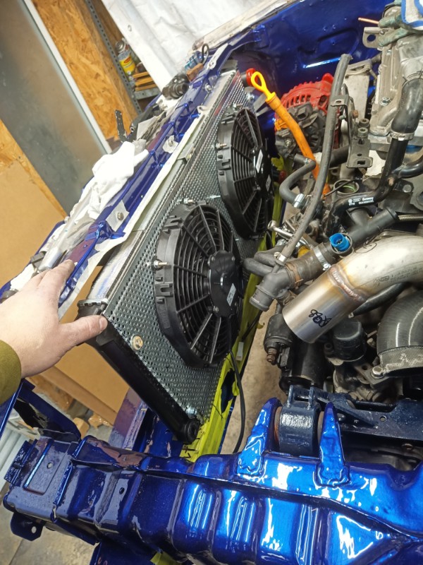

Neue Bilder.
Wasserkühler vom 16V mit Spal Lüftern. Ansicht von aktuellen Stand am Motor. An der Elektrik ist noch rein gar nichts passiert. Ich bin immer noch mit der Mechanik beschäftigt. Wie man sieht, nimmt es langsam Formen an. Im Vergleich zur alten Einbausituation bis 2013 wird einiges geändert. Z.B muss durch die neue Ansaugbrücke die Ladeluftstrecke nun ganz anders verlaufen, was mir so aber auch lieber ist, wie es jetzt ist. Wie ihr seht, ist für die Batterie kein Platz mehr. Macht aber nix, die soll eh nach hinten.
Die Spal Lüfter sitzen auf Lochblech. Die Idee habe ich bei einem Youtuber geklaut. Dort wo die Lüfter sitzen ist es natürlich ausgeschnitten. Ausserdem ist das Lochblech umlaufend gebördelt, um mehr Stabilität hinein zu bringen. Das Lochblech soll der besseren Durchströmung während der Fahrt dienen. Es gibt Anbieter, die für diese Einbausituation einfach ein Edelstahlblech nehmen und nur die Lüfter ausschneiden. Das halte ich für wenig zielführend, denn die restliche Fläche des Kühlers ist dann rückseitig abgedeckt (Luftstau).

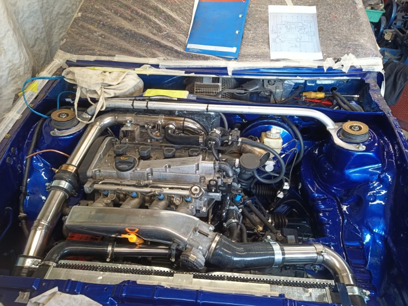

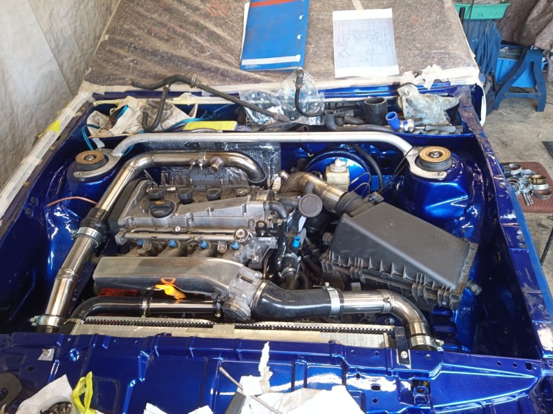

- Beiträge: 12654

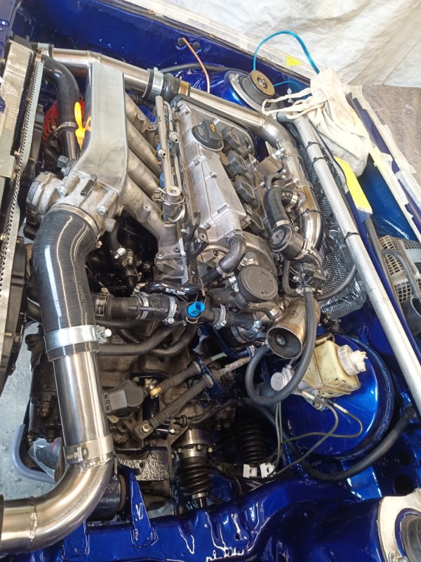

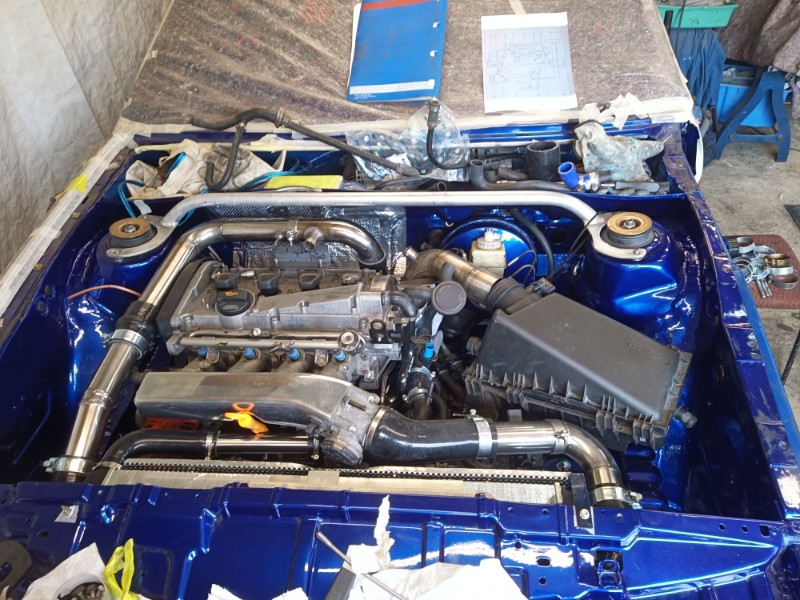

Nach rund 2 Wochen ist die Ladeluftverrohrung nun halbwegs fertig.
Gefühlt geht es in riesigen Schritten voran. Mit dem Luftfilterkasten bin ich noch nicht sicher wie ichs mache. Findet sich aber bestimmt eine Lösung.
Die nächsten Schritte sind erstmal das Unterbringen der nich fehlenden Sachen. Also Wischwassertank, Aktivkohlebehälter (wegen Euro2), Spritfilter und auf der Fahrerseite schliesslich noch der Ausgleichsbehälter bzw. dann auch der Luftfilterkasten. Ich bin mir aktuell noch unschlüssig, welchen Ausgleichsbehälter ich nehmen will. Vlt wird es der vom Scirocco, vlt einer vom Audi80 oder einfach so ne moderne runde Kugel. Eigentlich wollte ich die Kugel. Platzmäßig ist es aber problematisch. Jedenfalls wirds langsam wiwder richtig eng im Motorraum. Dabei ist noch keine Kabelei verbaut.
Habe das hintere Motorlager gegen ein härteres von Clausvonessen getauscht. Serie neu hat wohl sowas um 55 Shore, altersbedingt irgendwann nur noch 45, schreiben die da. Das gekaufte Motorlager hat wohl 65 Shore. Jedenfalls ist es deutlich härter. Sinn ist, dass der Motor weniger kippeln kann. Das vordere Lager habe ich bewusst (noch) nicht mit getauscht. Der Querträger soll nicht nochmal anbrechen. Da kommt auf jeden Fall noch ein Versteifungsblech mit dran, das aber nur verschraubt werden wird. Allerdings mache ich das erst zum Schluss hin, damit ich sehe, wo überhaupt noch Platz ist.
Ganz so zugebaut hatte ichs nicht im Gedächtnis.
