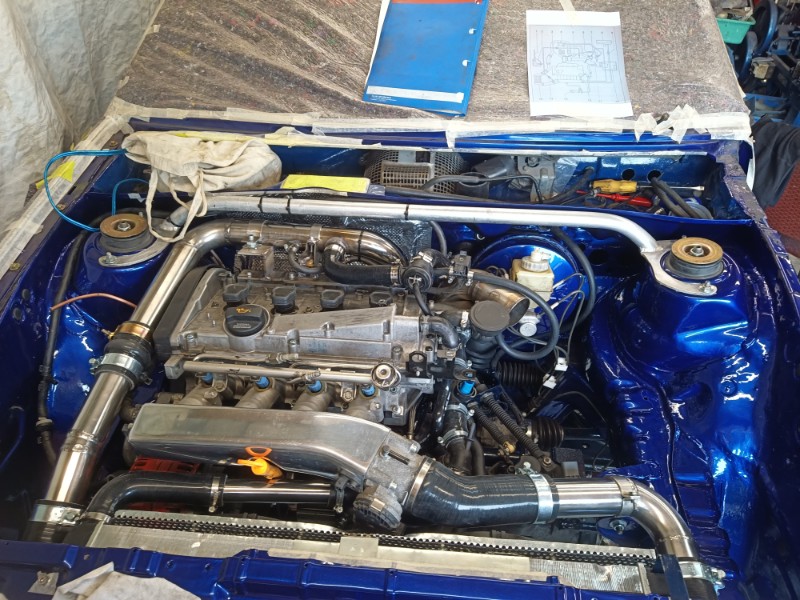

Nach rund 2 Wochen ist die Ladeluftverrohrung nun halbwegs fertig.
Gefühlt geht es in riesigen Schritten voran. Mit dem Luftfilterkasten bin ich noch nicht sicher wie ichs mache. Findet sich aber bestimmt eine Lösung.
Die nächsten Schritte sind erstmal das Unterbringen der nich fehlenden Sachen. Also Wischwassertank, Aktivkohlebehälter (wegen Euro2), Spritfilter und auf der Fahrerseite schliesslich noch der Ausgleichsbehälter bzw. dann auch der Luftfilterkasten. Ich bin mir aktuell noch unschlüssig, welchen Ausgleichsbehälter ich nehmen will. Vlt wird es der vom Scirocco, vlt einer vom Audi80 oder einfach so ne moderne runde Kugel. Eigentlich wollte ich die Kugel. Platzmäßig ist es aber problematisch. Jedenfalls wirds langsam wiwder richtig eng im Motorraum. Dabei ist noch keine Kabelei verbaut.
Habe das hintere Motorlager gegen ein härteres von Clausvonessen getauscht. Serie neu hat wohl sowas um 55 Shore, altersbedingt irgendwann nur noch 45, schreiben die da. Das gekaufte Motorlager hat wohl 65 Shore. Jedenfalls ist es deutlich härter. Sinn ist, dass der Motor weniger kippeln kann. Das vordere Lager habe ich bewusst (noch) nicht mit getauscht. Der Querträger soll nicht nochmal anbrechen. Da kommt auf jeden Fall noch ein Versteifungsblech mit dran, das aber nur verschraubt werden wird. Allerdings mache ich das erst zum Schluss hin, damit ich sehe, wo überhaupt noch Platz ist.
Ganz so zugebaut hatte ichs nicht im Gedächtnis.
