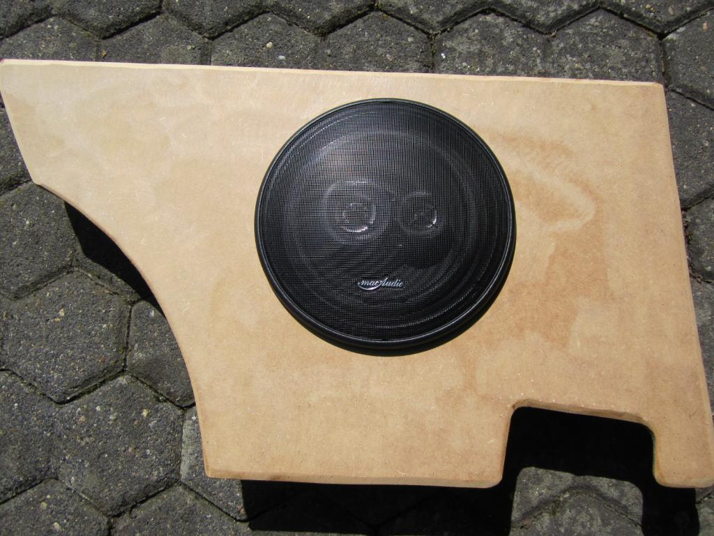

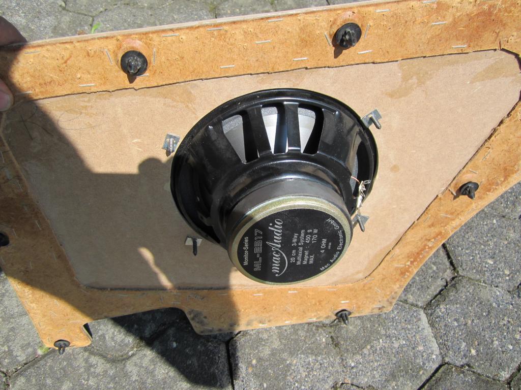

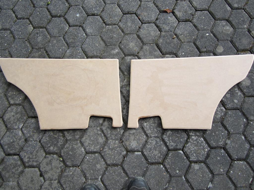

Da ich mir aber schon Gedanken über die spätere Musikanlage mache und dort mal einen anderen Weg einschlagen möchte, war ich im Netz auf der Suche nach Lautsprechern.
Meine 36 Visaton sind mir erstmal zu fett und in der Hutablage möchte ich keine mehr haben.
Da habe ich in der Bucht doch für satte 7,50 Euro ein paar neue MacAudio´s von einem Händler geschoßen ( das Glück ist mit den Dummen oder wie geht der Spruch noch mal ? ) .
Diese möchte/ wollte und habe ich nun in die Seitenwände eingebaut. Beim Probelauf in meinem blauen Einser stellte sich nun herraus, das mir etwas Volumen für den Bass fehlt.
Nun werde ich die Tage mal ein Bassreflexrohr Ø50 einbauen, in der Hoffnung, das es danach besser klingt.
Hat einer von euch damit Erfahrung ?
Na ja, wenn es dann mal zu meiner Zufriedenheit sein sollte, wird das ganze noch mit blauem Leder bezogen.
Gruß Aki

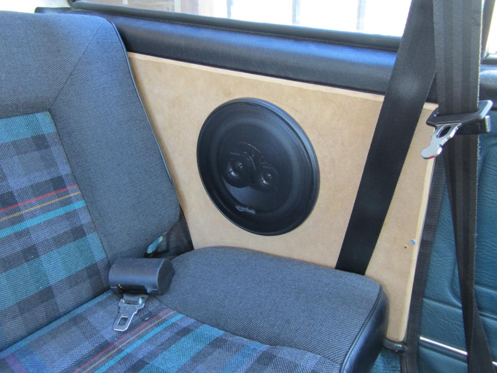

Ich will Dir nicht den Spaß verderben, aber Deine Membranflächen sind für die Bedingungen im Seitenteil und das dortige Volumen viel zu groß. Der dortige Platz ist für richtigen Tiefbass sehr kritisch zu betrachten, alleine schon durch die gegenüberliegende Anordnung kommt es zu gegenseitigen Schwingungsbehinderungen und Auslöschungen.
Ich habe das auch mal sehr aufwendig ausprobiert, ich war total enttäuscht und nachher war ich schlauer.
Den besten Tiefbass habe ich mit einer zusätzlichen Bassbox (kann man ja mal rausnehmen) im berechneten Gehäuse im Kofferraum erreicht. Lautsprecher im Seitenteil lieferten nur bissel Rearfill.
Gruß Alex

Hallo, das vermute ich auch. Habe im blauen noch zwei Boxen in der Hutablage die sich aber einzeln scheiße anhören.in Kombination mit den zwei macaudios klingt es gut.
Nur so will ich es nicht haben. Mal sehen wie es mit den zwei reflexrohren klingt. Zum schwingungsschutz der Karosse habe ich Dämmaterial innen ans Blech geklebt.
Bei dem hohen Kaufpreis der Lautsprecher
habe ich außer Zeit nichts zu verlieren.
Gruß Aki

So, habe diese Woche mal die Baßreflexrohre in meine Seitentaschen eingebaut.
Der Baß kommt nun etwas besser rüber.
Aber eben noch nicht perfekt. Und schon fallen mir meine 36 Visaton wieder ein.
Neue / andere Überlegung: Ne Rücksitzbanklehne vom 81 SL, die mit kleinen Winkeleisen verstärken, von vorne mit dem Stoff vom GT2 beziehen ( damit es zu den Vorderen Sitzen passt ) und dazwischen die Visaton samt Mitteltöner verstauen.
Somit währe es, gegenüber früher mit der schrägen Holzplatte schnell aus dem Auta herraus zu nehmen wenn mann es möchte.
Ist mal ein Gedanke, den ich im Winter weiter denken werde, oder so ...
Lg Aki

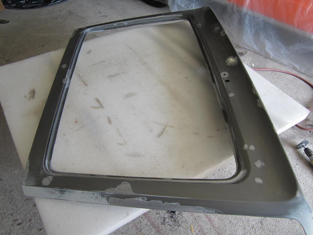

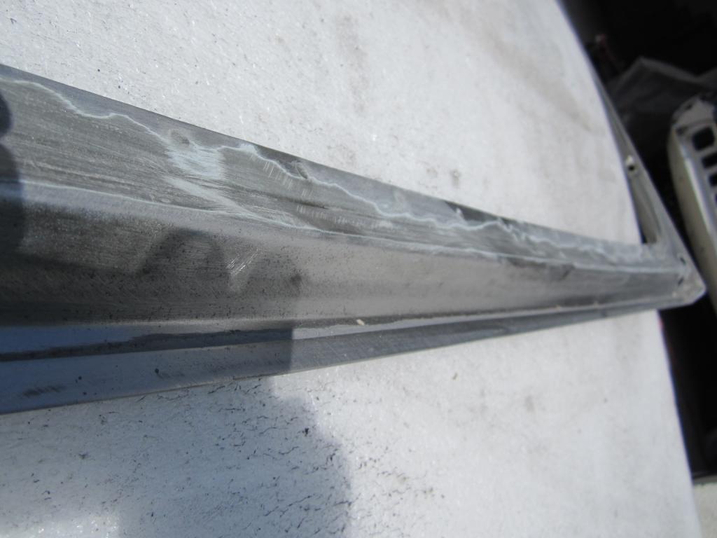

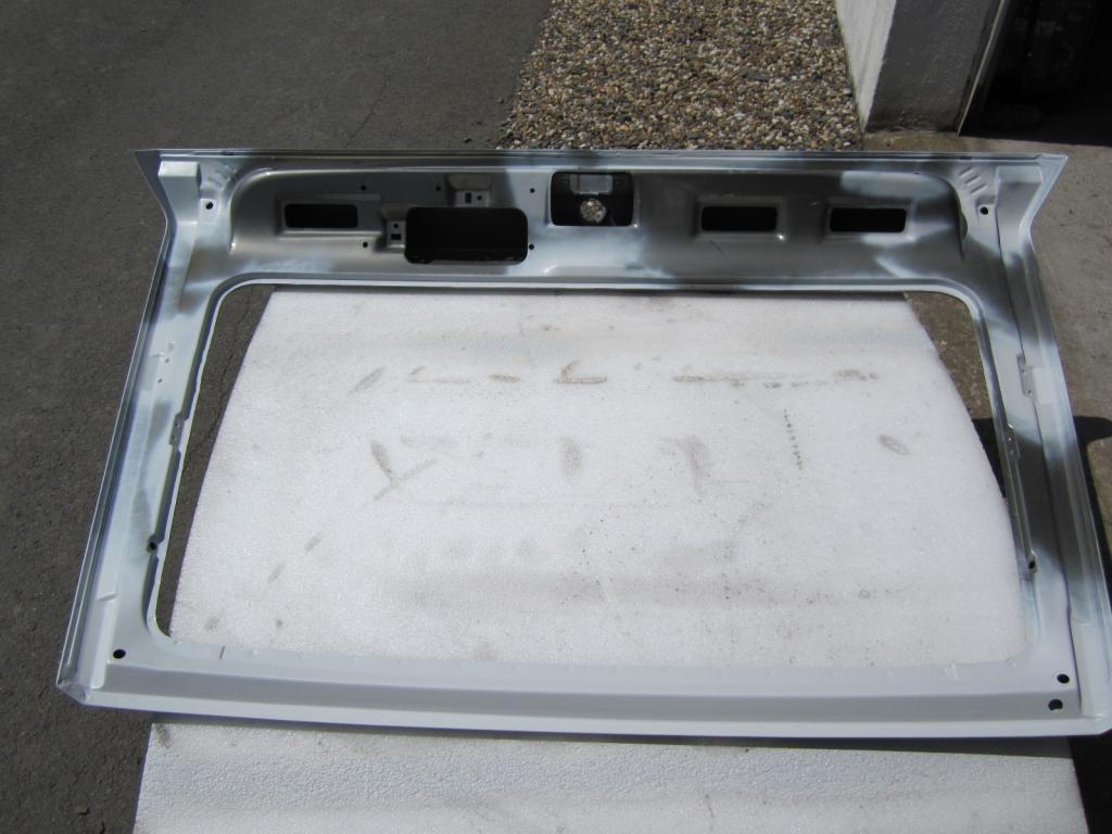

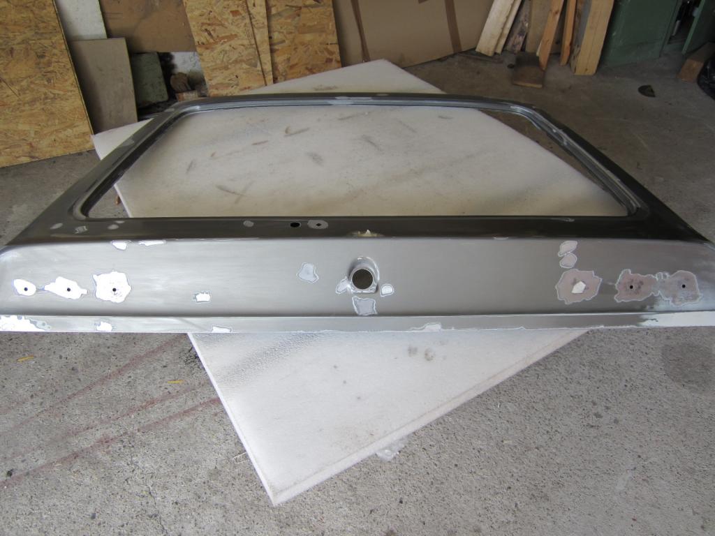

Heute mal etwas Zeit für die Rohkarosse zum weiterbauen gehabt.
Also wurde die Heckklappe von ihrem Rost befreit. Eine nagel neue währe mir auch lieber, aber im Lotto habe ich bis Dato noch nicht gewonnen. Sieht wilder aus als es ist.
Also den Neger Keks in die Bohrmaschiene gespannt und los gelegt. Die Stellen wo Rost war wurden blank gemacht und mit Rostschutz versehen.
Den Rest darf später der Lackierer machen.
Gruß Aki

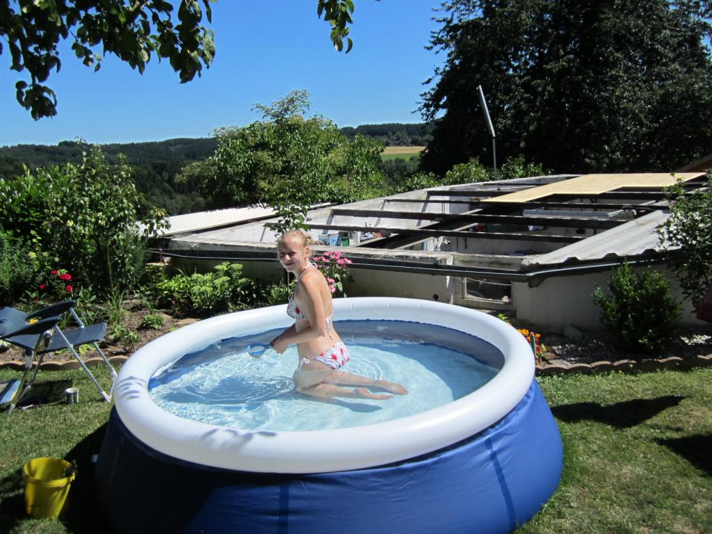

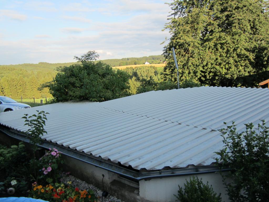

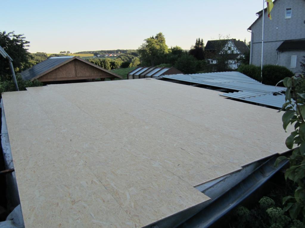

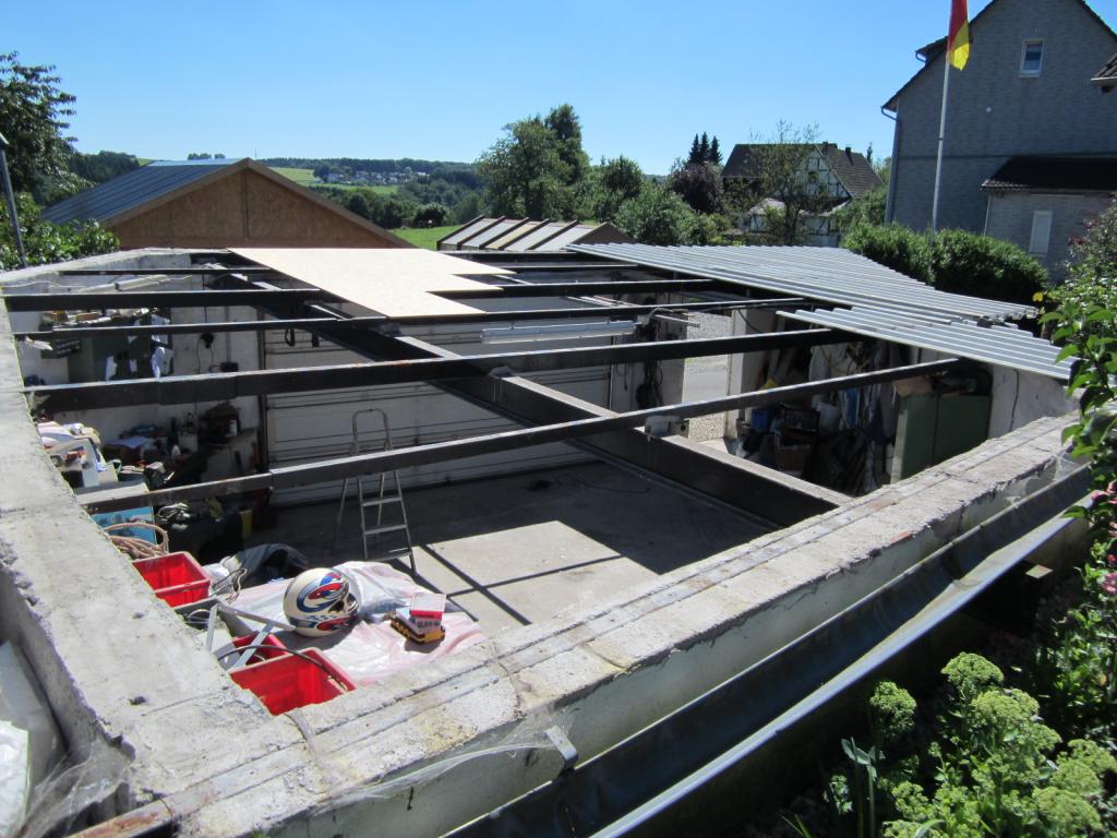

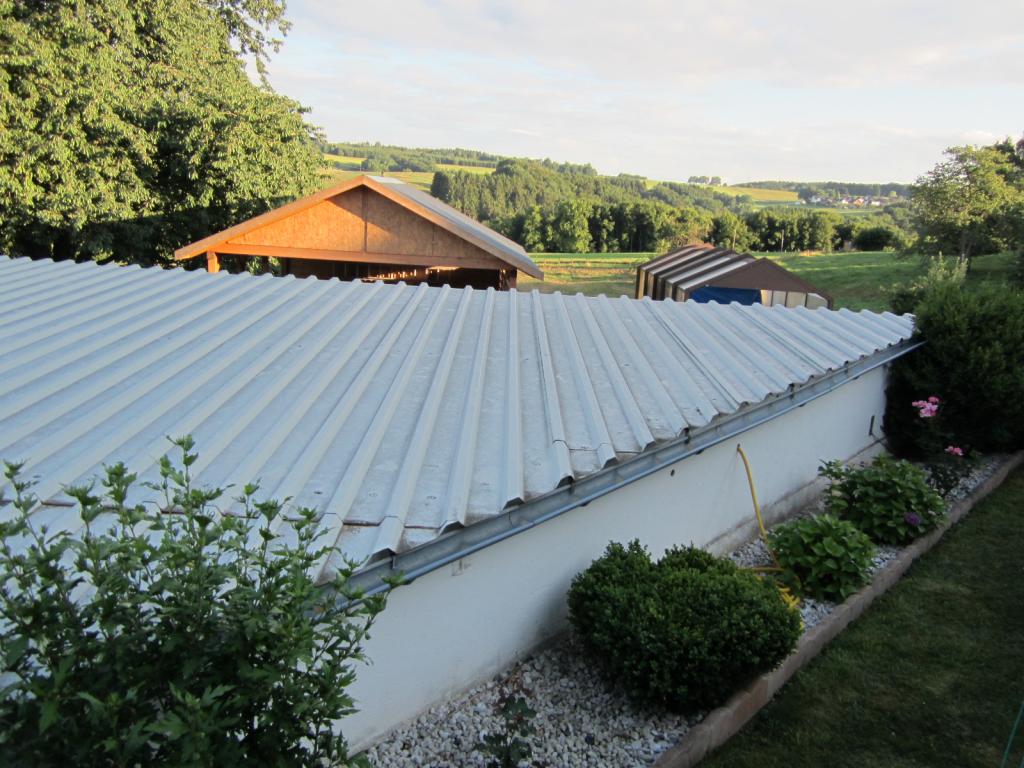

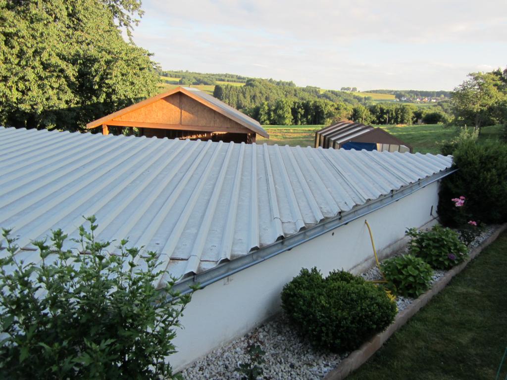

Frage: Was macht ein Sciroccofreak im Sommer bei über 30°C ????? Ins Freibad gehen ? Faul im Liegestuhl liegen ? Mit seinem Scirocco durch die Sonnige Landschaft fahren ??
Antwort : Neeeeeee, für so einen Luxus hat mann keine Zeit. Ein Freak wie ich baut seinem Schätzchen die Garage um, damit es sich wohler darin fühlt !!.
Hintergrund: Mein Garagendach habe ich vor so 16 Jahren mit Trapetzblech gedeckt. Seit dem nervt das Tropfen von Kondenswasser bei Wetterumstellungen.Es kann doch nicht sein, das die Sciroccos und alles andere, den Winter über in Planen eingehüllt in der Garage stehen.
Und nun ist der Zeitpunkt gekommen das zu ändern.
Also Dach abdecken, mit OSB-Platten neu bedecken, Difusionsoffene Folie drüber legen und zum schluß das gute alte Trapetzblech wieder auflegen.
nach so 120 Edelstahlschrauben die gelößt werden mußten sowie etliche Flaschen trinken später sah es so aus. Und nach dem der erste Sonnenbrand sich angekündigt hat, die ertst Kiste zu trinken sich dem Ende neigt und meine Motivation am schwächeln war, sah es Abends dann so aus Was macht mann nicht alles für seine Liebsten oder ?
Ach ja, wenn nun einer meint das zb. die 15 Jahre alte Tochter anpacken würde, der ist aber stark im Irrtum. Der rest der Familie genoß zu Hause das geile Wetter und sahen dem " Spinner " beim Arbeiten zu. So, und nun geht es raus den Sonnenbrand auffrischen und weiterbauen. Heute Abend sollen eventuell Gewitter kommen und die Sciroccos sollen dann wieder sicher in der Garage stehen.
Gruß Aki
