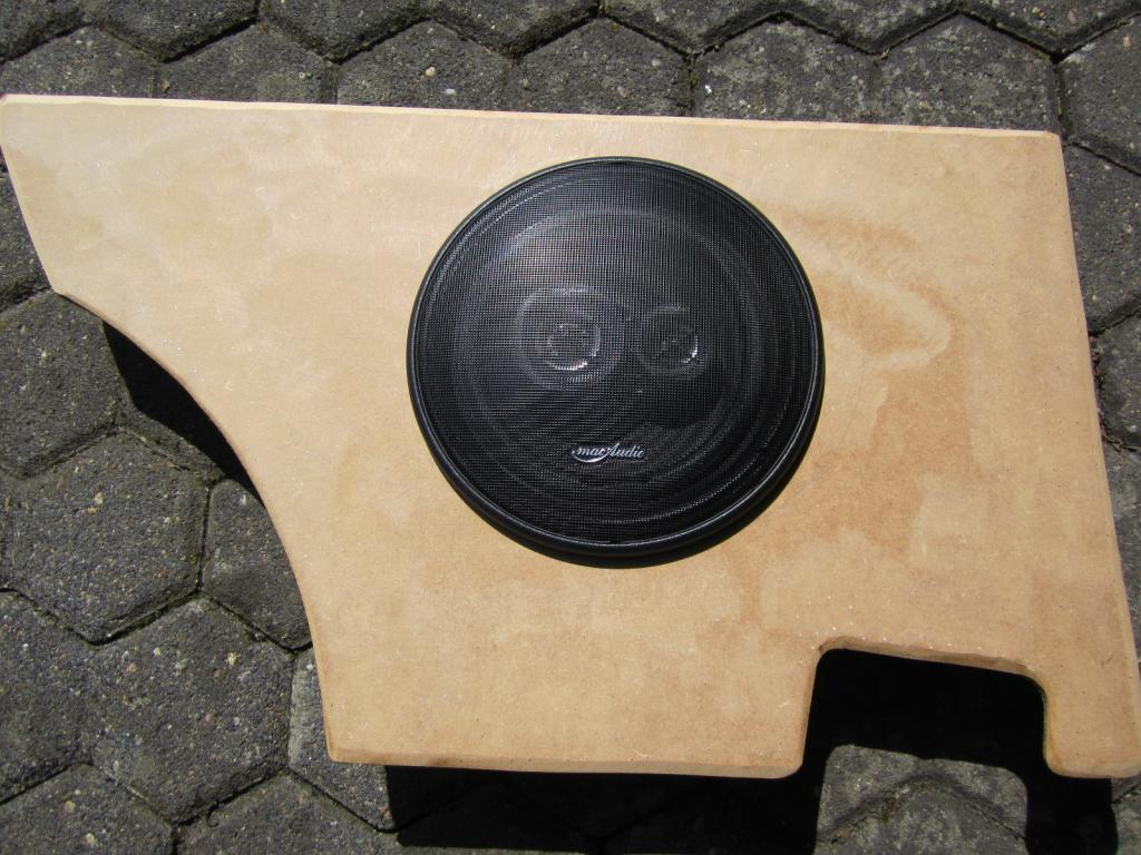

Da ich mir aber schon Gedanken über die spätere Musikanlage mache und dort mal einen anderen Weg einschlagen möchte, war ich im Netz auf der Suche nach Lautsprechern.
Meine 36 Visaton sind mir erstmal zu fett und in der Hutablage möchte ich keine mehr haben.
Da habe ich in der Bucht doch für satte 7,50 Euro ein paar neue MacAudio´s von einem Händler geschoßen ( das Glück ist mit den Dummen oder wie geht der Spruch noch mal ? ) .
Diese möchte/ wollte und habe ich nun in die Seitenwände eingebaut.

Beim Probelauf in meinem blauen Einser stellte sich nun herraus, das mir etwas Volumen für den Bass fehlt.
Nun werde ich die Tage mal ein Bassreflexrohr Ø50 einbauen, in der Hoffnung, das es danach besser klingt.
Hat einer von euch damit Erfahrung ?
Na ja, wenn es dann mal zu meiner Zufriedenheit sein sollte, wird das ganze noch mit blauem Leder bezogen.
Gruß Aki

Ich will Dir nicht den Spaß verderben, aber Deine Membranflächen sind für die Bedingungen im Seitenteil und das dortige Volumen viel zu groß. Der dortige Platz ist für richtigen Tiefbass sehr kritisch zu betrachten, alleine schon durch die gegenüberliegende Anordnung kommt es zu gegenseitigen Schwingungsbehinderungen und Auslöschungen.
Ich habe das auch mal sehr aufwendig ausprobiert, ich war total enttäuscht und nachher war ich schlauer. :-)
Den besten Tiefbass habe ich mit einer zusätzlichen Bassbox (kann man ja mal rausnehmen) im berechneten Gehäuse im Kofferraum erreicht. Lautsprecher im Seitenteil lieferten nur bissel Rearfill.
Gruß Alex

Hallo, das vermute ich auch. Habe im blauen noch zwei Boxen in der Hutablage die sich aber einzeln scheiße anhören.in Kombination mit den zwei macaudios klingt es gut.
Nur so will ich es nicht haben. Mal sehen wie es mit den zwei reflexrohren klingt. Zum schwingungsschutz der Karosse habe ich Dämmaterial innen ans Blech geklebt.
Bei dem hohen Kaufpreis der Lautsprecher :zwinker: habe ich außer Zeit nichts zu verlieren.

So, habe diese Woche mal die Baßreflexrohre in meine Seitentaschen eingebaut.
Der Dateianhang Scirocco Musik 07.2013 007.jpg existiert nicht mehr.
Der Baß kommt nun etwas besser rüber.
Aber eben noch nicht perfekt. Und schon fallen mir meine 36 Visaton wieder ein.
