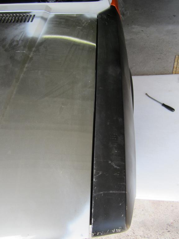

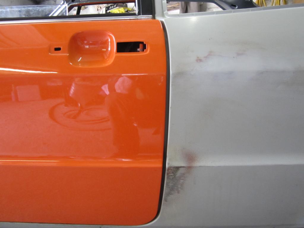

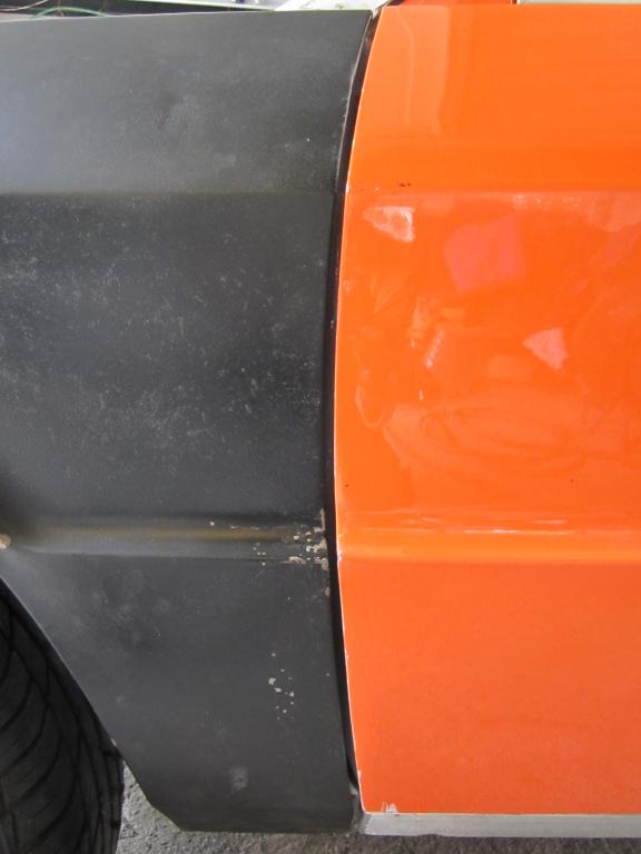

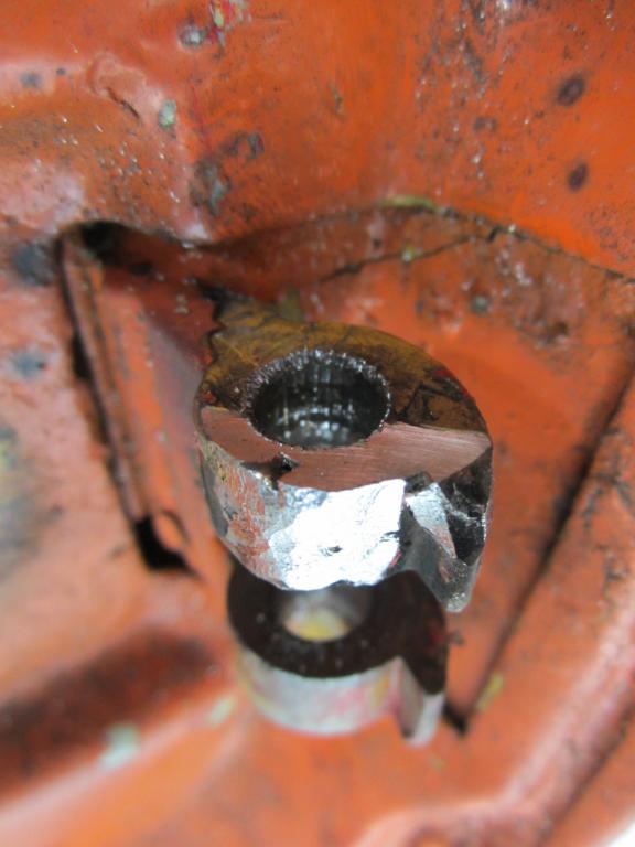

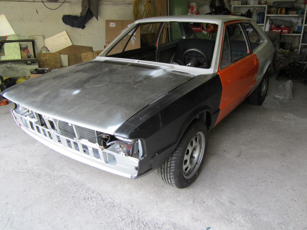

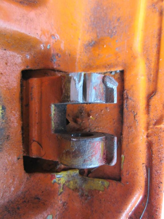

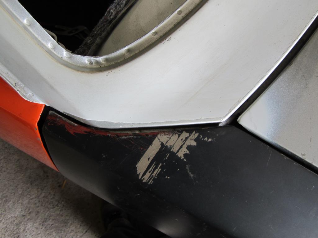

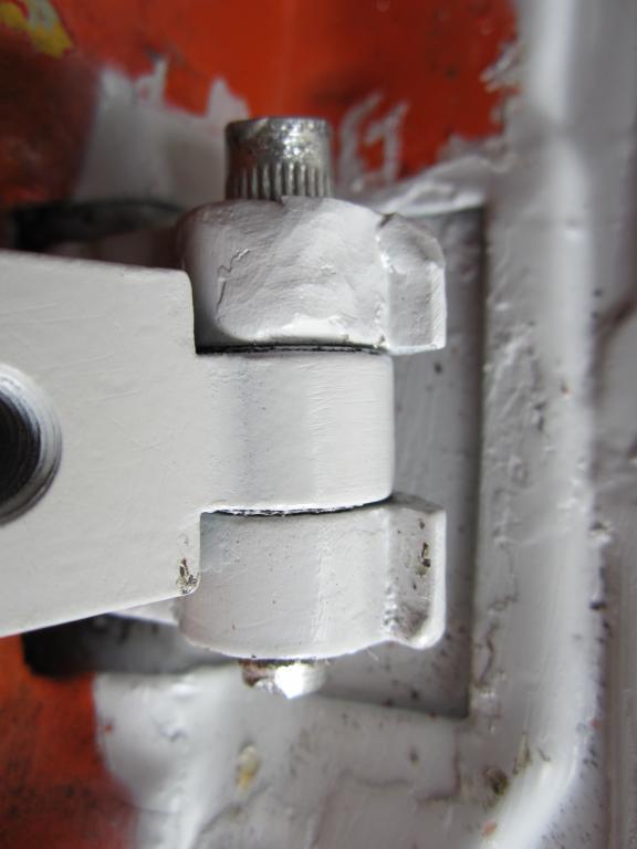

So, gestern habe ich dann mal am Auto weiter gemacht.
Habe versucht an der Fahrertür das untere Schanier zu wechsel, da es ausgeschlagen war.
Da das erwährmen nichts beim rausschlagen brachte, mußte doch ein einschnitt gemacht werden.

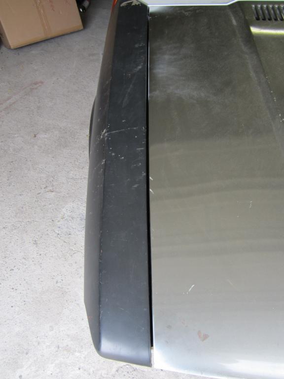

Diesen habe ich später wieder verschweißt. Und mit einem anderem Bewindebock samt Bolzen funzelt es nun wieder wie Neu Desweiteren wurden die Blechkotflügel nun doch angepasst. Hierfür mußten Sie etwas nach gedengelt , hier und da eindaschnitten und umgeschweißt werden.
Ich denke, mit dem endergebniss der Spaltmaße kann ich nun Leben. Auf alle Fälle hatte ich keine Lust mehr, die Türen noch einmal auszubauen, um noch einen Millimeter vom Gewindebock abzuschleifen um das Spaltmaß noch besser hin zu bekommen.
Hier die Bilder und für eure Meinung bin ich wie immer offen. Gruß Aki

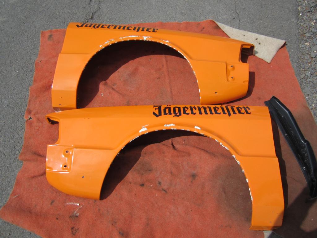

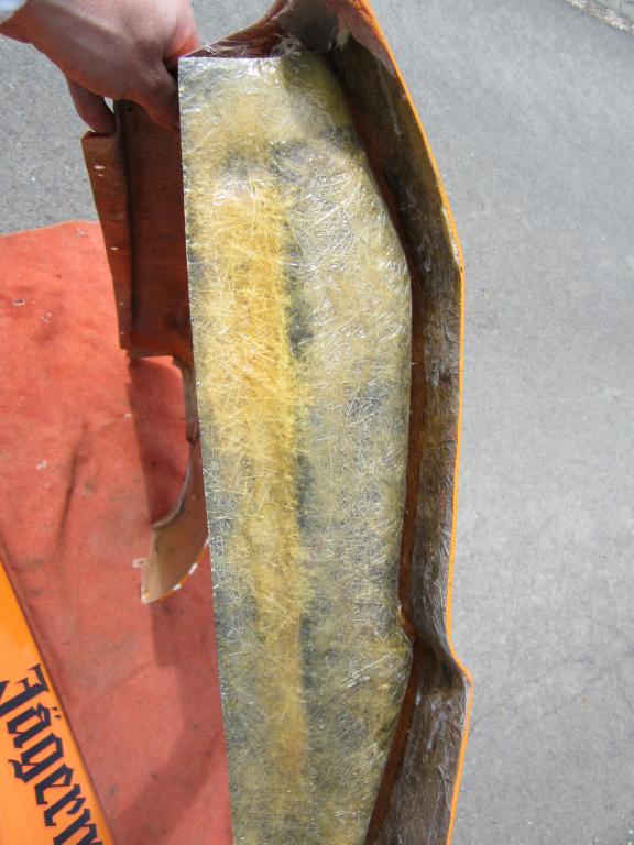

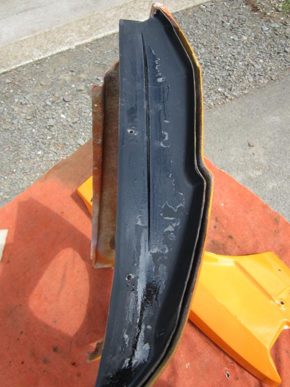

Nun nocheinmal, da die Bilder wohl nicht zu öffnen wahren.
Mal was neues aus meiner Garage.
Da die neuen Blech Kotflügel ( Lagerwahre von zwei verschiedenen Hersteller ) nicht so recht meiner angesterbten Passgenauigkeit entsprachen, hatte ich GFK - Kotflügel im Originalem Look gesucht.
Über`s Forum bin ich in Österreich fündig geworden.
Diese hatte der Kollege seinerzeit neu gekauft, angebaut und Orange Lackiert. Ist aber den Wagen bis dato nie gefahren.
Nun hat er Sie ( weil er auf Kotflügel mit Kleinen Blinkern umrüstet ) für mich abgebaut und mir zugeschickt. Entäuscht war ich schon etwas, da ich eigendlich erwartet hatte, das der Kollege wenigstens die Silikonreste ( er hatte noch Kunstoffverbreiterungen angeklebt ) abgemacht / entfehrnt hätte.
Wieder einmal zuviel erwartet. Na ja, dann hatte er auch noch bei der Montage die Innenkanten Seitenverkehrt einlaminiert. Und so sollte es eigendlich sein Ansonsten sind die Teile echt stabiel und machen einen guten Eindruck.
Bei der Montage muß aber leider am Frontblech etwas an den Blechecken abgeschnitten werden, damit diese richtig passen.
Dazu war / bin ich bei der neuen Karosse derzeit noch nicht bereit.
Also gehen die GFK-Kotis erstmal aufs Lager für ein eventuell anderes neues Projekt.
Gruß Aki

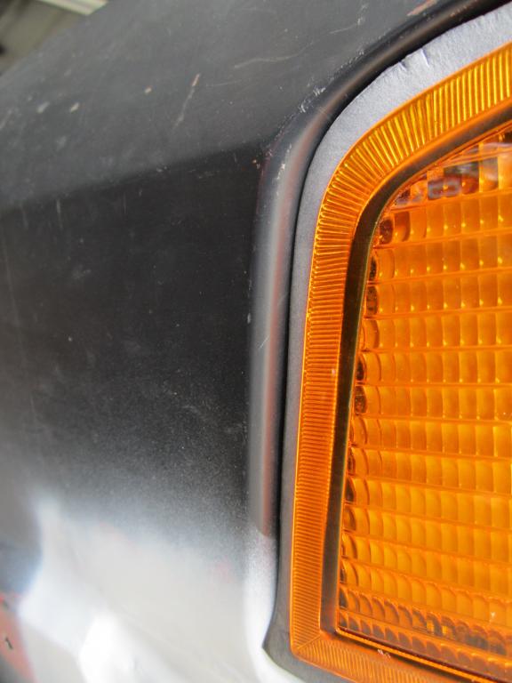

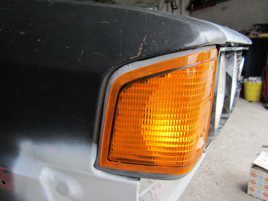

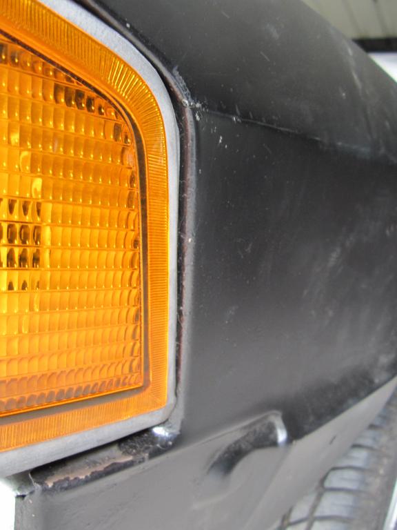

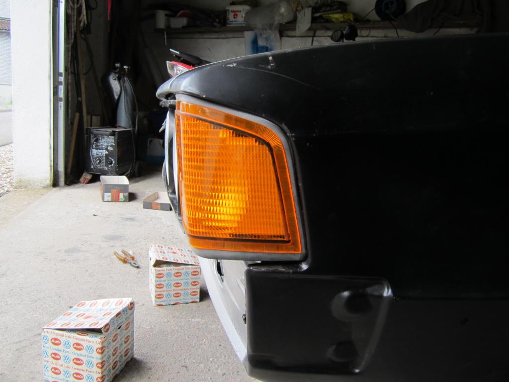

Und schon wieder Hallo.
Habe heute mal die Lampen in die gestrahlt und neu Lackierten Lampenträger geschraubt, um die Sachen mal in der Karosse an zu passen.
Nicht das ich mich später nach dem Lacken Ärgere, weil wieder irgendwas nicht so richtig passt.
An den Kotis mußte noch etwas nachgedengelt werden.
Besser bekomme ich es erstmal nicht hin. Wenn ich Morgen früh noch etwas Zeit finde, werde ich die Stoßstange mal aus dem Lager hohlen und anschrauben.
Aber nun muß ich erstmal auf Schicht etwas Geld verdienen
Gruß Aki
