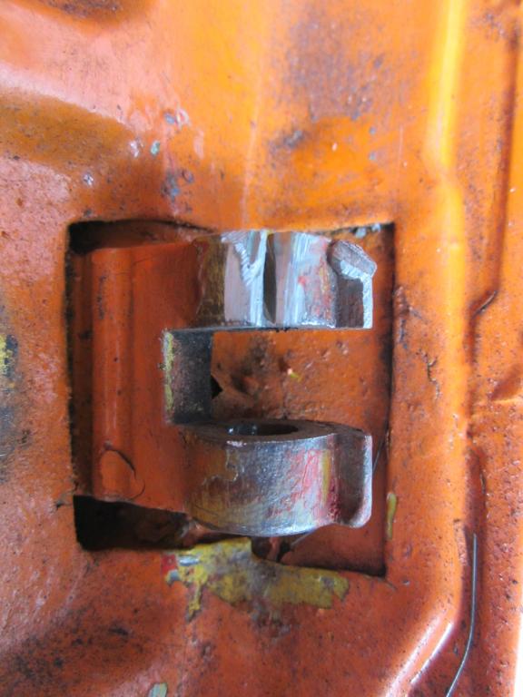

So, gestern habe ich dann mal am Auto weiter gemacht.
Habe versucht an der Fahrertür das untere Schanier zu wechsel, da es ausgeschlagen war.
Da das erwährmen nichts beim rausschlagen brachte, mußte doch ein einschnitt gemacht werden.
Diesen habe ich später wieder verschweißt.

Und mit einem anderem Bewindebock samt Bolzen funzelt es nun wieder wie Neu
