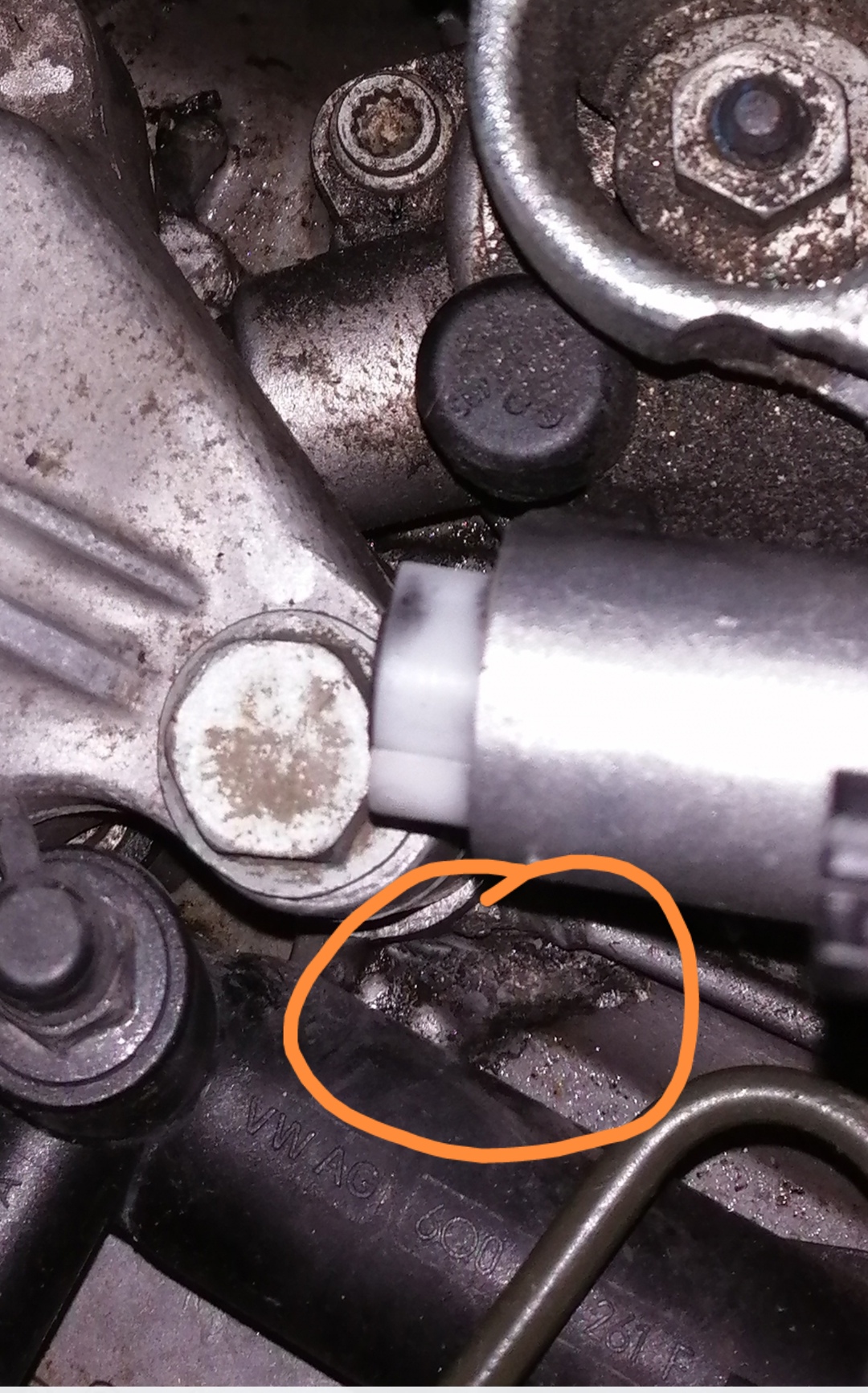

Eine Frage habe ich noch:
Meint ihr das neue Getriebe kann man ordnungsgemäß festschrauben an dem vorhandenen alten Halter oder muss ich den auch neu besorgen ?
Also wenn ich das als Laie beurteilen würde, würde ich sagen die Halterung ist am Getriebe abgerissen.
Lg
Frank :engel:

Ich denke auch, dass der Getriebehalter gebrochen war. Warum? Keine Ahnung.
Im Getriebe dürften voll ca. 2L drinnen sein. Musste mal googeln, auch die Spezifikation. Die Nachfüllöffnung wird man von unten her finden. Wie die beim 3er Rocco aussieht, das weis ich nicht. Meist ist es ein 17er Inbus. Der kann an verschiedenen Stellen sein, sowohl am Differential, als auch seitlich, vorne oder sonst wo. Nachgefüllt wird, wenn das richtige Öl vorhanden ist, normalerweise auf gerader Ebene.
Üblicherweise füllt man dann ein, bis es anfängt, aus der Verschlussöffnung heraus zu laufen. Wie dies beim 3er genau ist, weis ich auch nicht.
Wenn das Getriebe anfängt Geräusche zu machen, dann ist schon sehr wenig Öl drinnen und man schädigt es beim Fahren dann auch schon.
Ist deutlich zu viel öl drinnen, wird es an der Wellendichtung zur Kupplung hin heraus drücken und die Kupplung versauen. Also Vorsicht.
