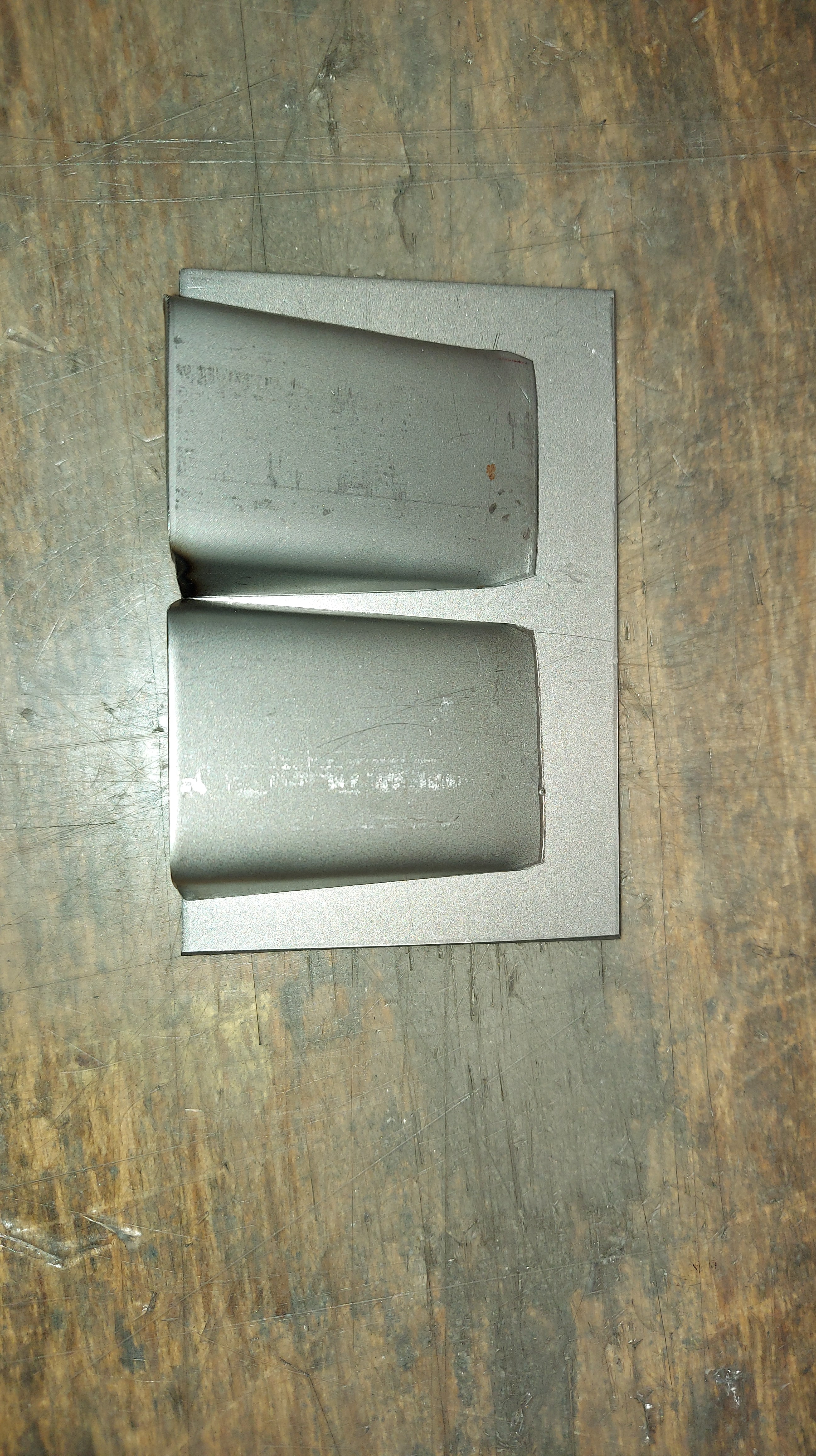

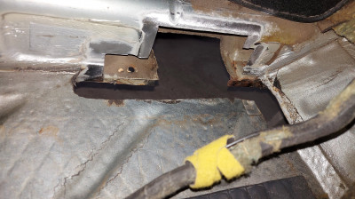

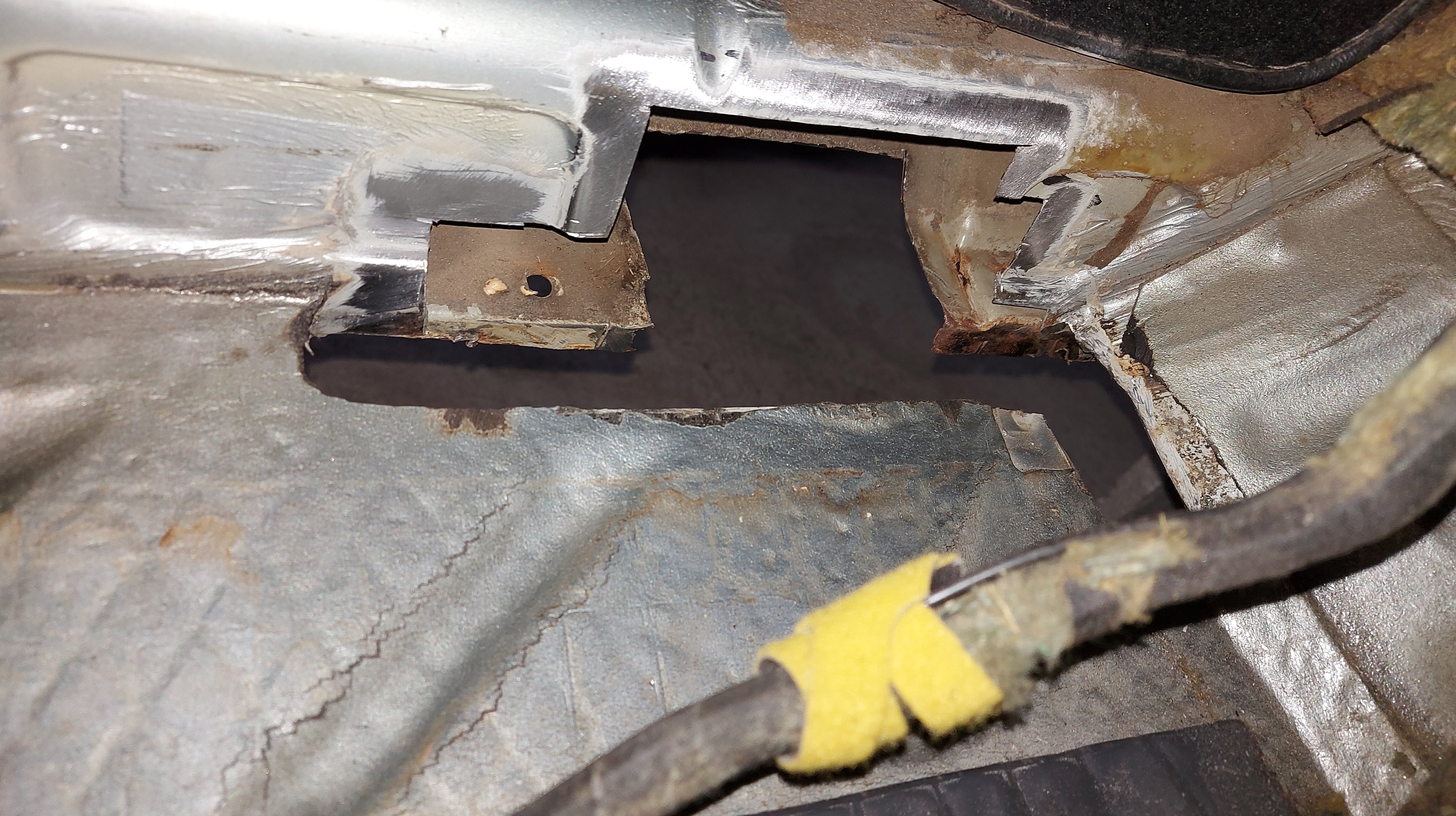

Hab nur das Stück offen das müll war .
soweit ich das verstehe soll diese Original Verstärkung nur verhindern das der Innenschweller beim heben mit dem Wagenheber nicht verformt ,geknickt wird.
Wolfgang
Beiträge: 12699
Wohnort: Braunschweig
Re: Hinterachs Stabi
Beitrag von Stephan »
Ja genau. Daher muss es eben stabil sein und auch so verschweißt werden, dass die Last beim Anheben halbwegs verteilt wird.
sciroc2
Beiträge: 138
Registriert: Sa 14. Mai 2011, 18:35
Wohnort: Irgentwo in Franken
Beitrag von sciroc2 »
hab mir gedacht das Originalteil hat ja auch gehalten ,nur ist es weg gerostet :feuer:
Hab jetzt das so nachgebaut ,wenn ich das verschweiße müste das doch gehen ?
Wolfgang
Beiträge: 12699
Probier es aus. Ich meine das originale hatte 1,5mm oder das Blech unten drunter war so dick. Ist's zu dünn, wird's weg knicken.
sciroc2
Beiträge: 138
Das nachgemachte auf dem Bild ist 2 mm
Das kommt ja noch auf das ander Blech mit 1mm noch drauf.
Wolfgang
Beiträge: 12699
Wichtig ist natürlich, das das dicke Blech dann bis runter geht und der Punkt ist, an dem der Wagenheber angesetzt wird.
