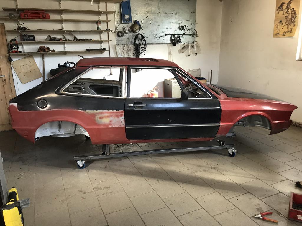

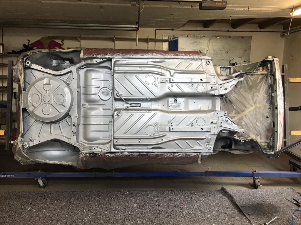

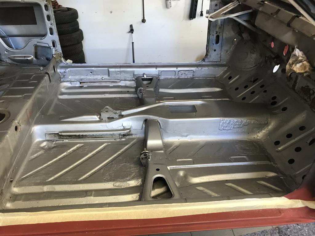

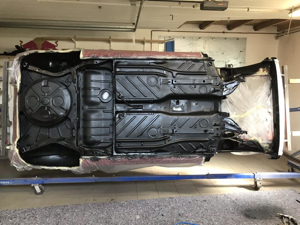

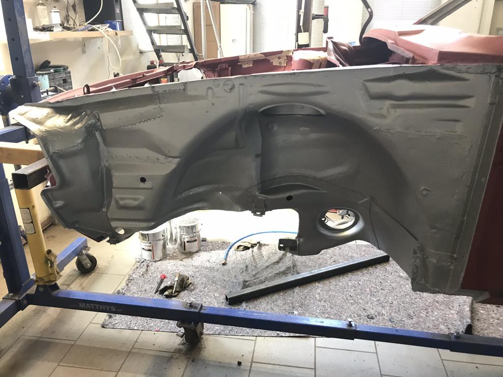

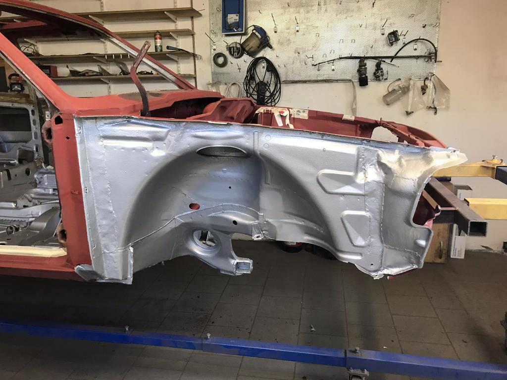

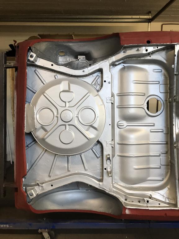

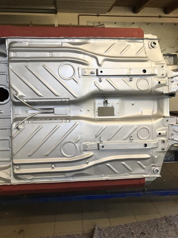

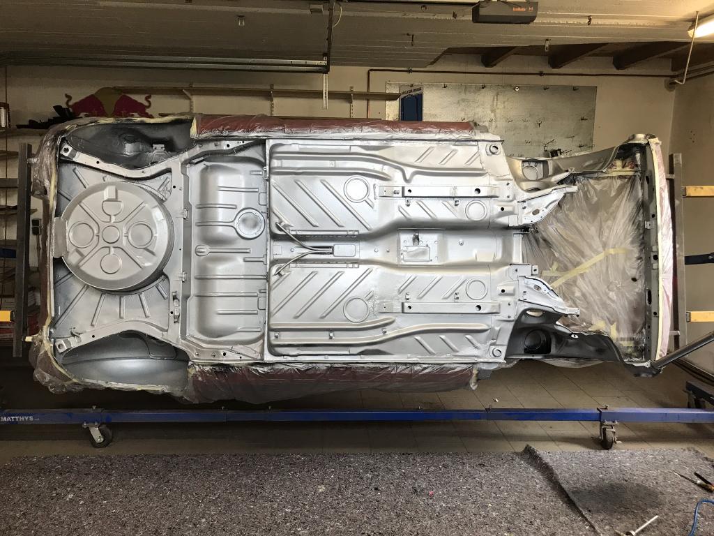

Der GLI ist komplett fertig geschweißt und den Unterboden, den Fußraum und die Radhäuser habe ich mit TimeMAX Color versiegelt. Ich muss wirklich sagen, dass es sich sehr gut mir der Unterbodenschutzpistole von Würth verarbeiten lässt und die verschiedenen Farben sorgen für ein perfektes Ergebnis.
Erst schwarz: Dann silber: Rahmen mit Rollen zum lackieren gebaut und nun steht er wieder. Die ersten zwei Lackierer aufgesucht und beide haben einen Preis von 6000€ genannt.
Ich wollte eigentlich maximal 3000 ausgeben.
Was habt ihr für euere Lackierung bezahlt?
Grüße aus Hamburg
Groppel

AW: Restaurierung Scirocco 1 bis zum 50 Geburtstag
Paar 100 € fürs material... lackiert wird selbst.
1500€, mitgearbeitet, selbst geschliffen etc.
Gude - es wird doch.
Aber wollen die Lackierer in deiner Umgebung bei dem Preis mit der gesamten Belegschaft und Familie für 14 Tage auf deine Kosten anschließend in den Urlaub fahren?????? 6K ist schon ne Hausnummer. Ich würd sagen alles zwischen 3 und 4,5 ist realistisch. Mit Rechnung versteht sich. Der Rest ist Abzocke.
Gruss Torsten
PS: Schleif den Lack doch noch von den Anbauteilen, dann hast du noch ein bisschen Vorarbeit geleistet.
Gruss Torsten
