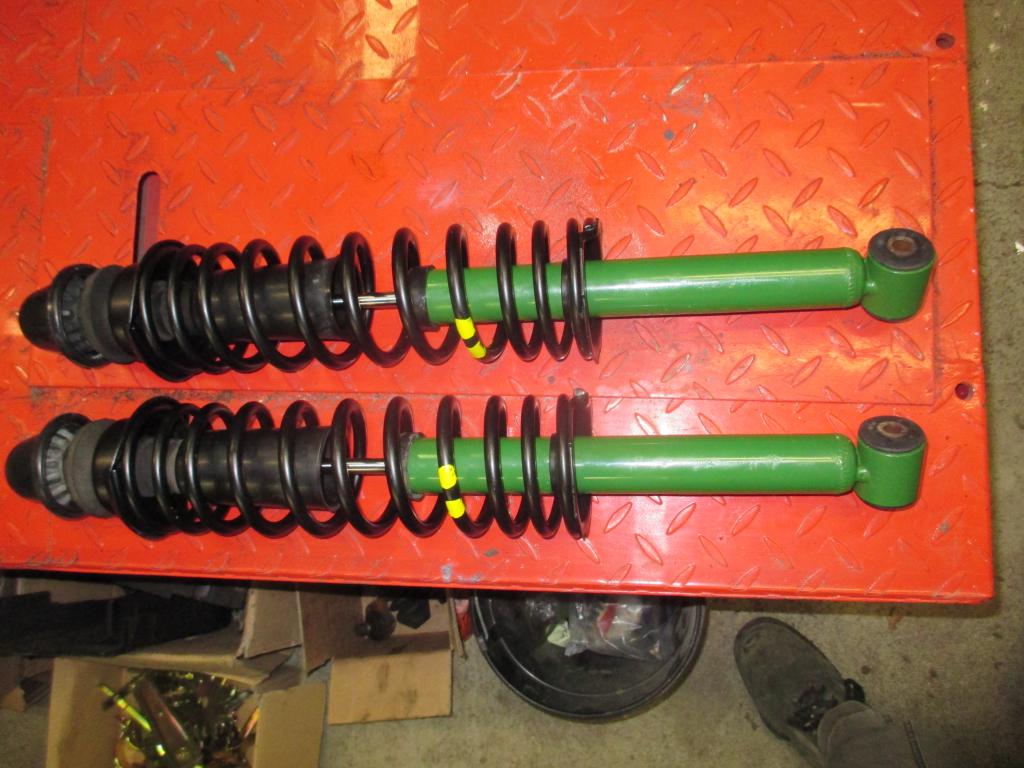

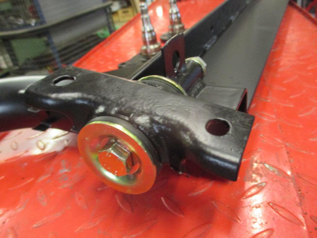

An der Hinterachse gab es neue Gummilager und die Halter zur Karosserie wurden schon mal montiert. Außerdem sind die hinteren Federbeine fertig.

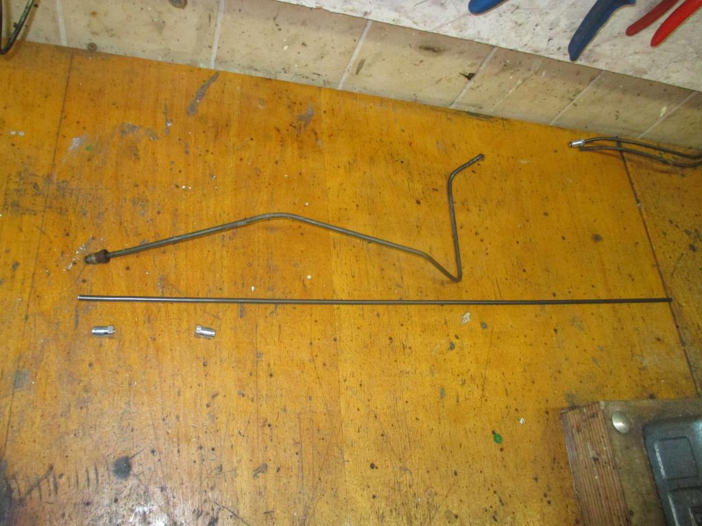

AW: GTX 16V KR, Mod.Jahr 88.

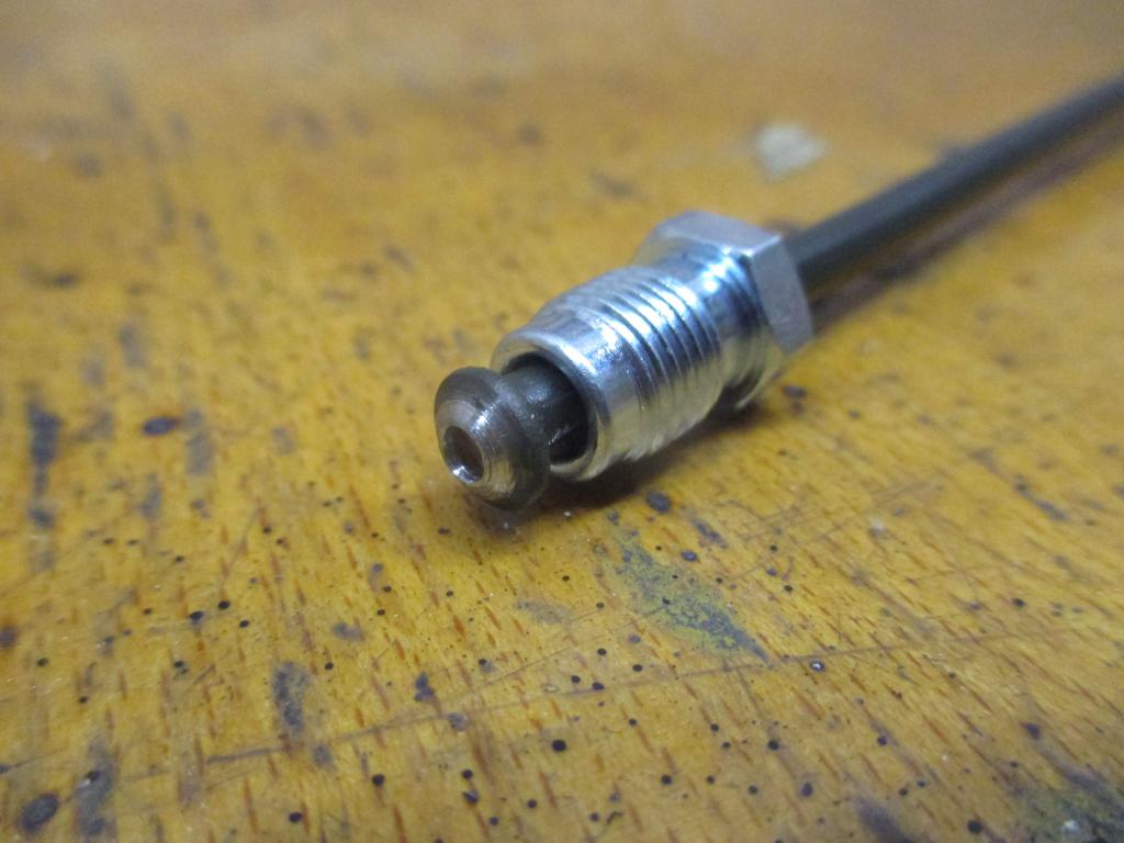

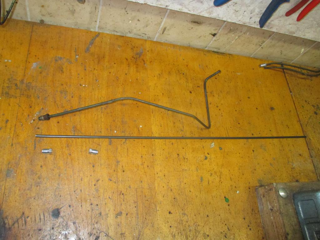

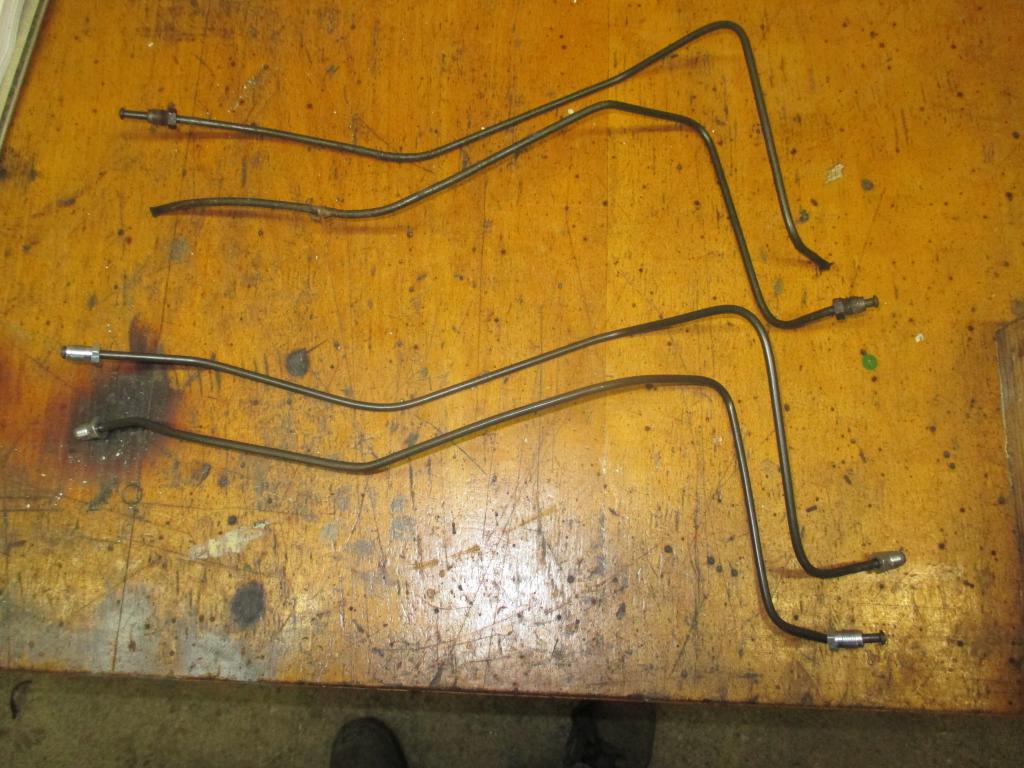

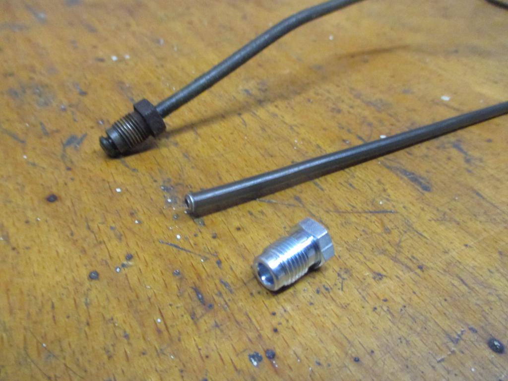

Für die Hinterachse habe ich auch die Bremsleitungen erneuert. Die Alten habe ich nicht heile vom Rest trennen können.
Meine Bremsleitungen habe ich alle aus Kunifer gefertigt, die Überwurfmuttern sind jetzt aus Messing. Das rostet dann wirklich nie wieder.
Kunifer hab ich beim Käfer verwendet. Lässt sich auch einfacher verarbeiten. Zum Bördeln reicht auch ein billig-Werkzeug. Ich wollte trotzdem originalen Look.
