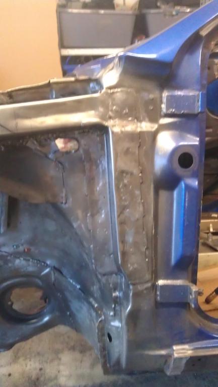

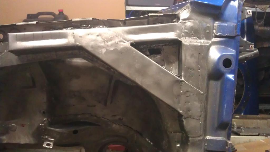

Hier noch ein paar Bilder meiner Lösung dazu, habe erstmal die eine Seite fertig gemacht:

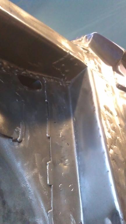

Hier sieht man den oberen eingeschweißten Teil und die A-Säule, die mittels eines aufgesetzten 1,5mm Bleches zur Kräfteaufnahme verstärkt wurde. Das Serienblech besteht aus 1mm Stahl. Das aufgesetzte Blech ist neben den kurzen Nähten im Randbereich an zahlreichen Stellen punktgeschweißt.

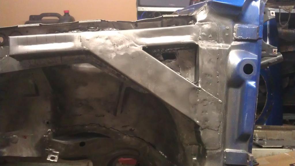

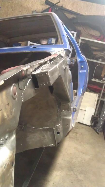

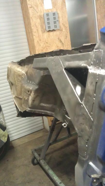

Der untere Teil der Verstrebung, ebenfalls aus 1mm Blech gefertigt (wie auch der obere Teil) ist hier nun ebenfalls verschweißt. Wie ich den Ablauf aus dem Wasserfangkasten gestalten werde überlege ich mir derzeit noch. Ein Paar Löcher zwecks Hohlraumversiegelung müssen auch noch gesetzt werden.

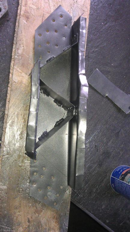

In das untere Blechteil habe ich noch eine "Innenleben" eingeschweißt, was dafür sorgen soll, dass die Belastung auf die Flanken, also die Seiten des Hohlprofils, etwas abgefangen werden. Ob es hilft - mal schauen. So siehts aus:
- Roccily
- Beiträge: 1093
AW: Vorderwagenversteifung/Ersatz für Y-Bleche
Moin Stephan,
Ich les ja interessiert mit, aber mal ne bescheidene Frage: Wo schraubst Du den Kotflügel fest. An der A-Säule geht es so ja nun nicht mehr.

- Beiträge: 12670
Hallo Roccily,
das ist kein wirkliches Problem. An der A-Säule sind insgesamt 4 oder 5 Verschraubungen, die allerdings nicht wirklich etwas halten müssen, da der Koti ja auch massiv verklebt wurde und auch wieder wird. Von den 3 Schrauben die auf der Seite der Verstrebung sind, ist immer noch die unterste zugänglich. Weiterhin sind unter der A-Säule noch 1 oder 2 Halteschrauben in diesem Bereich. Ansonsten gibts ja noch die Dir auch bekannten zahlreichen Verschraubungen oben und vorne.
Im Zweifel setze ich mir hier noch eine passige Möglichkeit in der Mitte, mal sehen. Denke aber, das wird nicht notwendig.
Hallo!
Ich bin Karosseriebauer im Klassischen/Historischen Karosseriebau, einer der aus Tafeln Blech ganze Autos baut ;)
Rundprofile könnte man vorne auf 0 auslaufen lassen(also ein Bogenmaß reinmachen), oder einfach eine art Endkappe überlappend oder autogen auf stoss dransetzen.
Der Aufwand mit einer Klopfform ist für die Dinger aber unverhältnissmässig, wenn der Stahl da nicht eh reisst... Da sind Rundprofile aus der Rundbank oder mit der Rolle gemacht schon einfacher. Sicken ins Rundprofil sind auch recht einfach. Zudem könnte man die deutlich "dezenter" machen bei imho gleicher stabilität.
Löcher für Hohlraum hätte ich vorher gemacht, gibt Späne im Inneren, vorher die Teile Auslackieren( Schweissstellen nur grundieren) ist auch praktisch. Hättest die Teile auch mit regelmässigen Löchern versehen können und die auf nem Rohr mit nem Kugelhammer etwas Ausbördeln, gibt auch Stabilität. Und schaut geil aus ;)
Zudem würde ich die Profile flacher machen, schätze das die sich evtl zu stark verwinden können! also zB 25 hoch, 60 breit. Dann 25er löcher machen und über nem 30er Rohr klopfen. alle 5-6cm zB...
Achja, 1mm blech reich völlig, ggf 1,25mm

- Beiträge: 12670
Danke für diese Hinweise. Ja, die Löcher für die Hohlräume hätte ich vorher rein machen können. Auf der anderen Seite mache ich das auch so. Auf der Seite hier muß ich mir dann halt die Arbeit mit der Späneentferung machen. Auslackieren ist natürlich auch ein guter Hinweis. Bislang ist nur Inox Spray drauf.
Wegen der gebördelten Löcher hatte ich auch überlegt. Hatte mir sowas bei Oldtimer TV angesehen. Allerding shabe ich hier bewußt darauf verzichtet. Die obere Strebe ist ja im Mittel nur 50x50mm groß. Rein von der Belastungsrichtung, die dort auftreten wird bzw auftreten sollte, denke ich, dass es sich weniger um Verwindungsarbeit im Torsionssinne handelt, sondern eher um eine Belastung in "Knickrichtung" nach außen hin. Zusätzlich kommen ja noch andere Streben auf die andere Seite. Ggf. kann ich das hier auch nochmal reinstellen.
Geil aussehen würden nach innen/außen gebördelte Löcher aber sicher. Allerdings werde ich das Prinzip vermutlich erst in der Schwellerverstärkung einsetzen.
Eine Endkappe - mal sehen. Habe ich auch drüber nachgedacht. Allerdings überlege ich ja auch noch, das Versteifungselement bis vor auf die Blinkerecke, in sich verjüngender Breite (siehe erster Beitrag hier, orginal Y-Blech) daneben zu setzen und diese durch ein Halbrundprofil zu verstärken, dass ich ggf. darüber setze. Mal sehen. Verjüngen muß es sich soweiso, irgendwann wäre der Koti im Weg.
Ok, bleibe ich also bei 1mm Blech.
