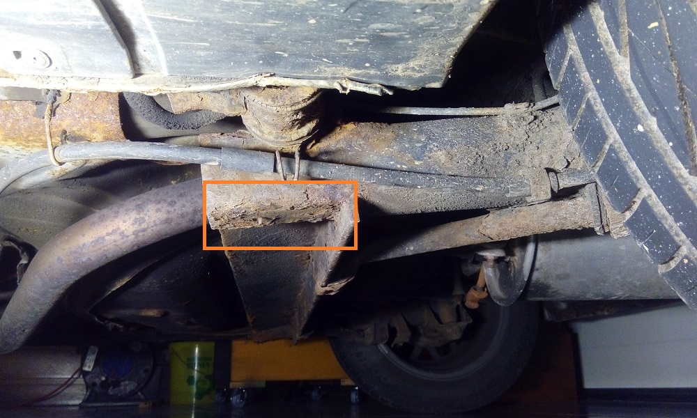

Ich suche nach nem gutem Punkt den Scirocco hinten aufzubocken. Die Wagenheberaufnahme sieht nicht mehr ganz so gut aus.
Darf der orange markierte Punkt auf dem Bild genutzt werden? oder verbiegt sich das Blech für die Hinterachsaufnahme? Oder sollte ich den Wagenheber unter den Dämpfer setzen?

Es gibt noch die Möglichkeit das Auto weiter hinten hochzubocken.
Dazu stellst du den Wagenheber unter eine der beiden Produktionsaufnahmen in der Nähe der Reserveradmulde.
Ansonsten habe ich meine Sciroccos auch teilsweise immer an der Achse hinten aufgebockt. Und zwar auf dem Steg, der rechts neben deinem orangenen Rechteck ist.

Die Aufnahme weckt bei mir nicht so viel Vertrauen. Die steht weit nach unten hervor und knickt doch evtl. um?

Was speicht dagegen den Wagen direkt an der HA anzuheben? Ich habe meinen zu 95% immer direkt an der Achse an. Der Achsköprper ist ja derart massiv und gammelt quasi nie weg.
- COB
- Beiträge: 6671
- Wohnort: CHE/ERL
AW: wo oder wie bockt ihr eure roccos auf ?
Der Träger schon, das Gummilager aber eben nicht. Ich mache das aber auch, das funktioniert kurzzeitig ohne Probleme bisher.christian_scirocco2 hat geschrieben: Der Achsköprper ist ja derart massiv ...
Leider ist man dann bei Arbeiten an der Achse etwas eingeschränkt, weil runter schwenken oder so, geht nicht mehr.
Die Montageaufnahme geht auch, da stand meiner für den Tankwechsel ein paar Wochen drauf, ist immer noch gerade alles.

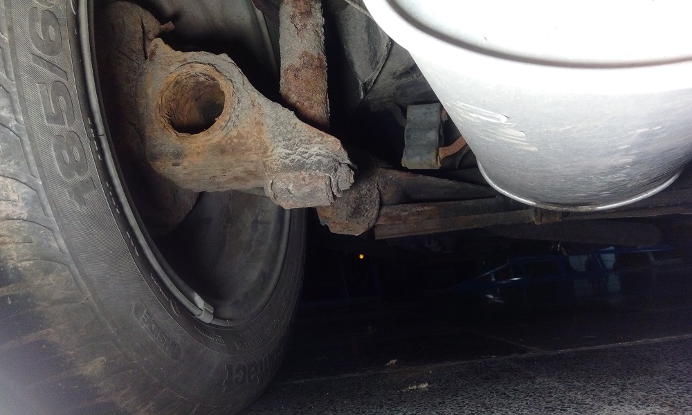

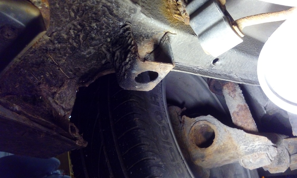

Naja, wenn man den verrotteten Zustand der Hinterachse auf die Schwelleraufnahme am Unterboden überträgt, würde ich mir genau überlegen, ob das eine gute Idee ist...

COB hat geschrieben:...
Bei mir stand der auch auf den Montageaufnahmen aufgebockt für viele Wochen drauf.
Trotz Wind ist nichts passiert.
