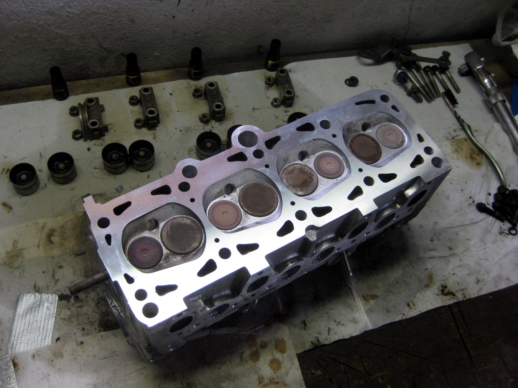

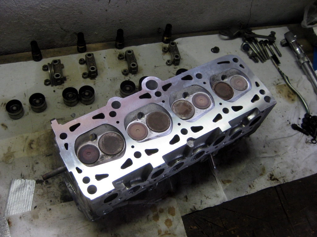

ich fahre hier seit längerer Zeit mal ein Update. Ich konnte meinen Zylinderkopf relativ preiswert reparieren lassen und nun gilt es Alles wieder zusammen zu bauen. Die Messinghülsen inklusive der Kunststoffführungen für die Einspritzdüsen sind in Ordnung, spricht etwas dagegen sie nach einer Reinigung wieder einzusetzen? Anscheinend ist das Messinggewinde mit Schraubensicherung eingeklebt worden oder ist das eine Dichtmasse? Da ich mir noch einen kompletten Satz neue Hydrostößel gegönnt habe, würde ich gerne wissen welchen Kardinalsfehler man bei der Montage der Stößel machen kann?
Danke für Eure Antworten!
Boris
Boris

afaik nur das man die einbaut und gleich den Motor anläßt. Dann hauts dir die Ventile krumm. Meine mindestens 30 Minuten muß man die unter der Nockenwelle in Öl sich setzen lassen, bevor man den Motor drehen lassen darf.
- Pigga
- Beiträge: 664
AW: Zylinderkopfdichtung - Hydrostößel
Yepp.Aerodynamic hat geschrieben:Keine Antworten? Dann gehe ich mal davon aus, dass es idiotensicher ist. :D
Und nicht verzagen wenn es tickert. Das kann schonmal ne halbe Stunde dauern bis die Luft aus den Hydros raus ist.
Vorm ersten Start Motor von Hand durchdrehen. Wenn das gut geht, läuft's
