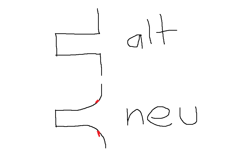

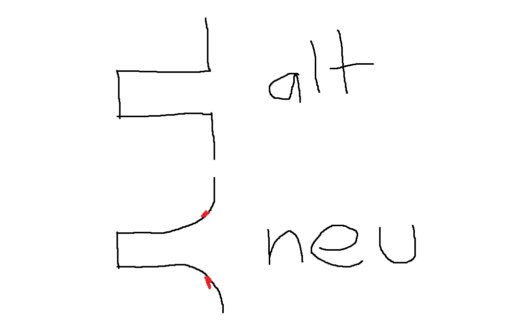

Genau so siehts aus. Ich habe jetzt leider kein Bild von der Felge. Aber ich habe mal versucht es zu malen :hihi:
Der Übergang vom Sattel zur Felge ist bei der Lenso BSX abgerundet und da kommt er dann auch an die Bremse. Ich habe das mal mit roten Punkten markiert.

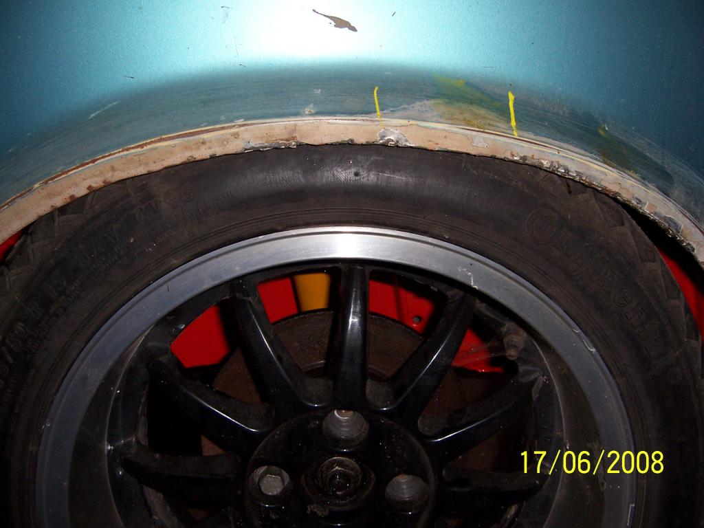

also ich sehe das anders: bei meinem 1er fahre ich ebenfalls 7Jx15 mit et 20 und der Bereifung 195/55R15 und er ist um ca. 40mm vorne und hinten 30mm tiefergelegt. Es war vorne nur Bördeln mit leichtem Ziehen notwendig. Hinten war die Herstellung eines ausreichenden Radfreigangs etwas aufwendiger, aber durchaus machbar. Hier ein Bild:
Bei dem Einbau "breiter Reifen" und einer Tieferlegung verbaue ich das Fahrwerk ohne Fahrwerksfedern: das Fahrzeug steht also auf den Anschlagpuffern! Hier ein weiteres Bild, wo bei gleichem Fahrzeug die Herstellung des Radfreigangs an der Hinterachse hergestellt wurde.
Der Bereich zwischen den zwei gelben Strichen bezeichnet den Bereich, wo noch "nachgearbeitet" werden muß!
Diese Methode - wie ich es mache - hat allerdings einen gravierenden Nachteil, da bei dem Fahrwerk die Federn auszubauen sind. Man muß also das Fahrwerk "zerlegen", wieder zusammenbauen und mehrfach aus-/ und einbauen - es ist also sehr zeit-/ und schrauberaufwendig! Nach meiner Ansicht wiegen dies aber die Vorteile wieder auf! Man kann zu hundert Prozent einen ausreichenden Radfreigang herstellen und man muß nur dort Bördeln und/oder Ziehen, wo es tatsächlich erforderlich ist. Und man muß sich mit diesem nur einmal beschäftigen, da nach gewissenhafter Arbeit kaum eine "Nacharbeit" erforderlich sein kann oder wird!
[ATTACH=CONFIG]64334[/ATTACH]
[ATTACH=CONFIG]64335[/ATTACH]
Natürlich ist das Maß des Aufwandes des Herstellen eines ausreichenden Radfreigangs auch immer abhängig von dem Maß der Tieferlegung in Verbindung der gewählten Rad-/Reifenkombination, wo aber oftmals die eigentliche Reifenbreite oder Felgenbreite nicht den größten Ausschlag haben. Der gravierenste Einfluß ist eigentlich immer die Einpresstiefe der Felge bzw die "effektive Einpresstiefe", wenn Distanzscheiben verwendet werden.

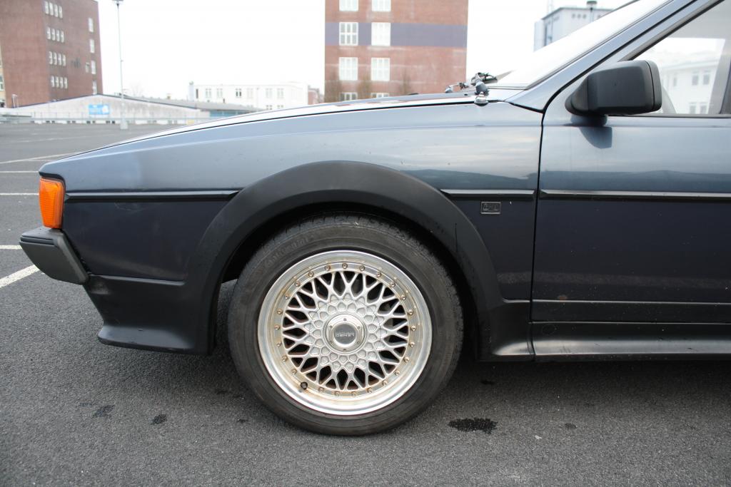

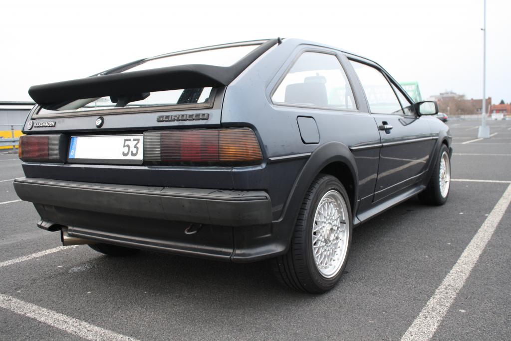

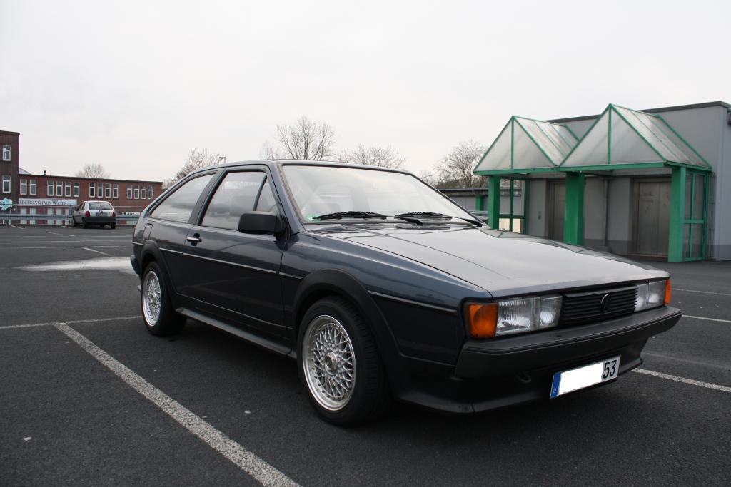

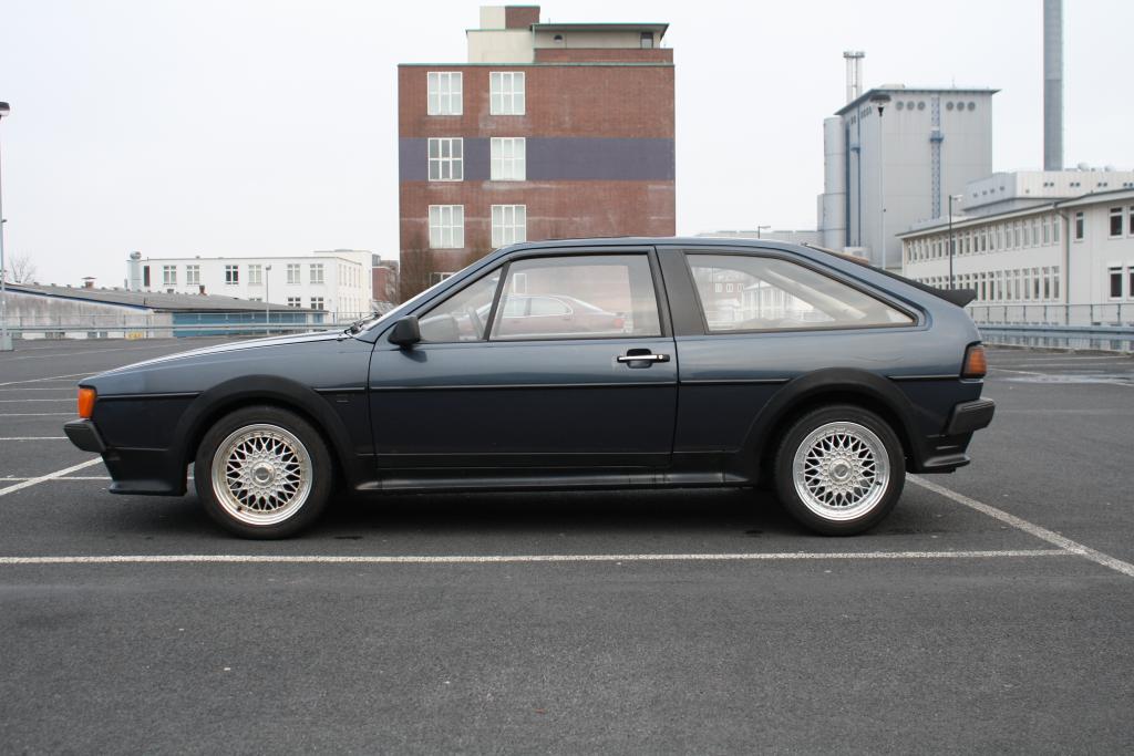

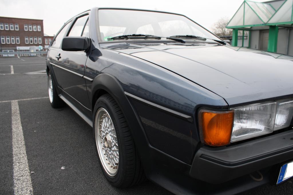

Hier mal ein paar Bilder:
Drauf sind jetzt Lenso BSX 7x15 ET 38 mit 195/50 Reifen bei 60/50mm Tieferlegung.
OSLer
Beiträge: 6163
AW: Was passt drunter ohne zu bördeln? ET? Fahrverhalten?
Beitrag von OSLer »
Das dürfte effektiv höchstens ne 30er Tieferlegung sein, wenn ich da so meinen mit 25er Tieferlegung anseh, der steht genau so da.
