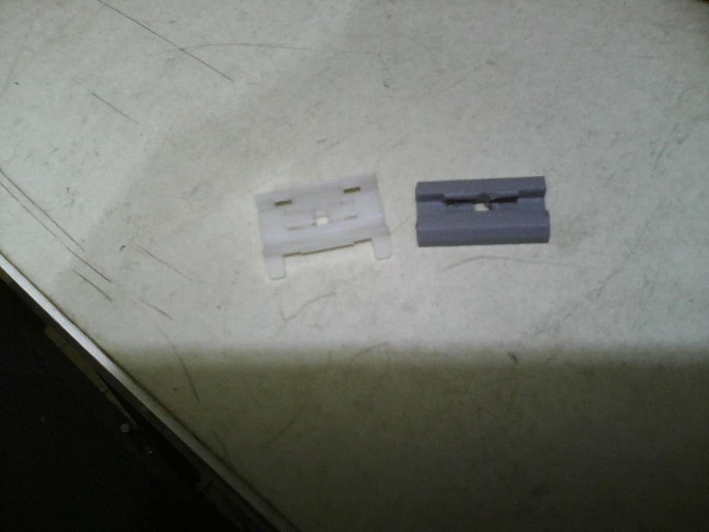

Vergiss es, schau dir den Clips an und schau dir so ein Teil aus einem 3D-Drucker an, dann weißt du warum es nicht geht.
- Blueshark
- Beiträge: 614
- Registriert: Fr 10. Aug 2007, 22:15
- Wohnort: Vleuten, Niederlände
AW: Clips für Einstiegleiste
3D-Drucker geht gar nicht, die plastik die mann da gebraucht ist nicht flexibel, nur hart und die gehen dann gleich kaput beim montage.
Das material das mann brauchen muss ist POM und das gibts noch nicht fur 3D Drucker.
Das problem ist nur die Sprits/gies schablone, die kost riesen geld, so wann mann mehr abnehmt werd das teil billiger aber biss jetzt ist mir das zu teur.
Joost
Joost

Geht ja wohl.
Die 3 Clipse für den Kühlergrill auch.
Werkbank 4.0.
Weiß nicht was VW dazu sagt, daher nur für den Eigenbedarf.
Es ist möglich, man muss nur den passenden Kopf finden
der unbedarft drangeht.
Passt 100%.

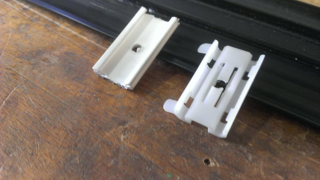

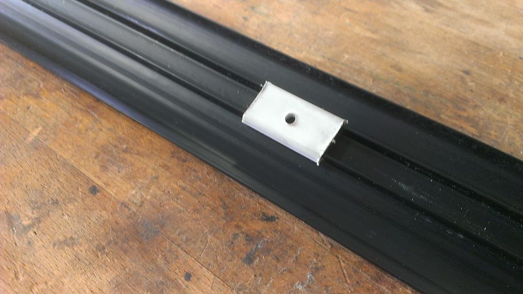

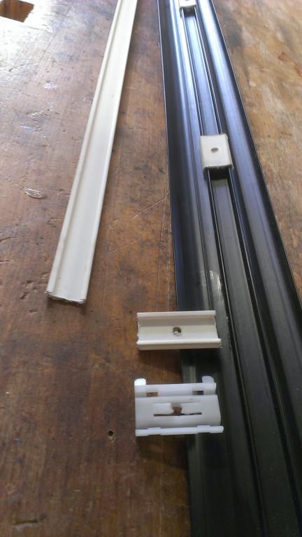

habe evtl. eine Idee....Kabellanal 15x15mmx2 Meter Länge aus dem Baumarkt (Preis 1,05 Euro), davon das Oberteil (Deckel) auf 3 cm Länge schneiden, 4mm Loch mittig bohren und dann auf die Einstiegsleiste einclipsen. Das 6 mal, ausrichten auf die Pilzköpfe am Innenschweller und nach und nach draufdrücken...Habe das heute bei meinem 2er gemacht, hält bombenfest, besser als original.
OSLer
- Beiträge: 6166
Sauber, geile Idee das!
- cekey
- Beiträge: 3391
und wir haben den Kanal sogar auf Arbeit, da fällt immer wieder ein Rest ab
aber auf sowas bin ich noch nicht gekommen
Vorher an´s Auto geht nicht? dachte wär einfacher
