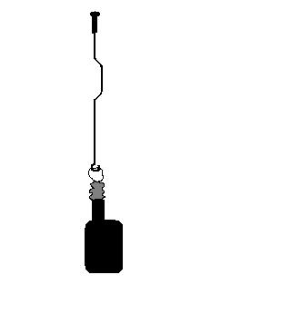

Das Schwierigste an der ganze Sache ist das Zurechtbiegen und Kürzen der universellen Stangen.
Da kann man sich ganz schön damit beschäftigen.
Bei der zweiten geht's dann leichter, weil man ja die erste als Vorlage hat.
Zur Befestigung des Motors haben wir damals beim GT2 eines Kumpels auch ein Loch bohren müssen. Das zweite war schon vorhanden und hat gepasst.
Alles keine Hexerei, aber etwas Zeit nimmt es schon in Anspruch.
Robby macht sowas sicher schon mit verbundenen Augen und einem Arm auf den Rücken gebunden.
Hab' da mal was skizziert, wie das bei uns damals aussah (soweit ich mich noch erinnern kann).
Diese kleine Kurve in der Stange war vonnöten, um nicht mit der ganzen Mechanik in Konflikt zu geraten.
EDIT: Ach ja, der Knick muss so lang sein, daß man in ein- und ausgefahrenem Zustand vorbei kommt.
MfG, Sven.

AW: Zentralveriegelung nachrüsten
Sven hat geschrieben: Robby macht sowas sicher schon mit verbundenen Augen und einem Arm auf den Rücken gebunden.
So quasi....ist eigentlichh immer das erste, was ein neuer Scirocco bei mir spendiert bekommt.
Hab daher schon so einge Male ne ZV in nen Rocco reingesetzt...
Selbst mein Einser wird irgendwann diese Prozendur über sich ergehen lassen müssen.
