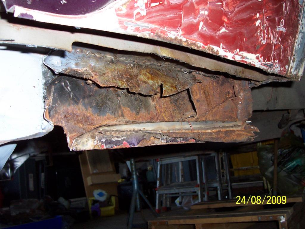

nee hier wird nix verschrottet. Also Blechtechnisch fehlt noch ersatz fürs heck . Heckblech und ein stück Kofferraumbodenblech . Da sind so 5 cm nur Brauner Matsch . Die Außenbleche machen sonst so noch einen ganz guten eindruck . Von der front fehlt mir noch die Ecke hinter dem Blinker Fahrerseite . Aber auch das bekommen wir wieder hin . Blech ist ja austauschbar

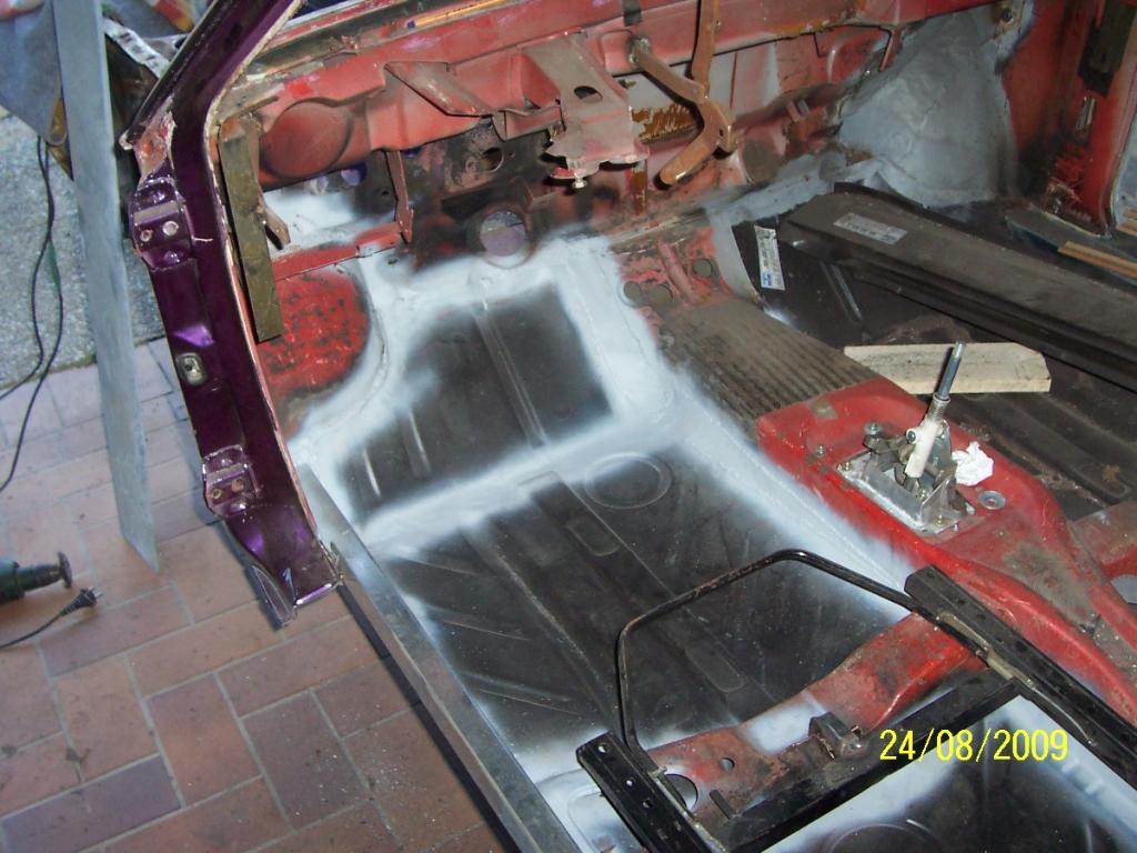

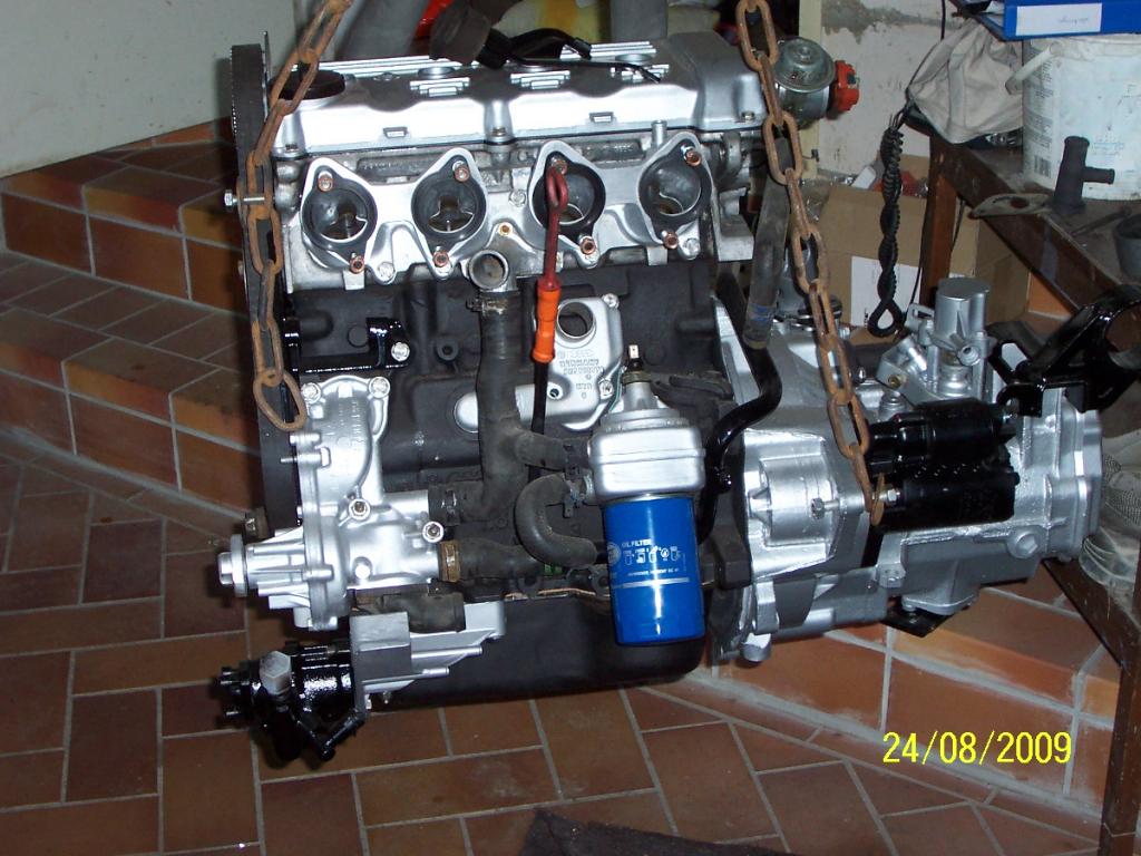

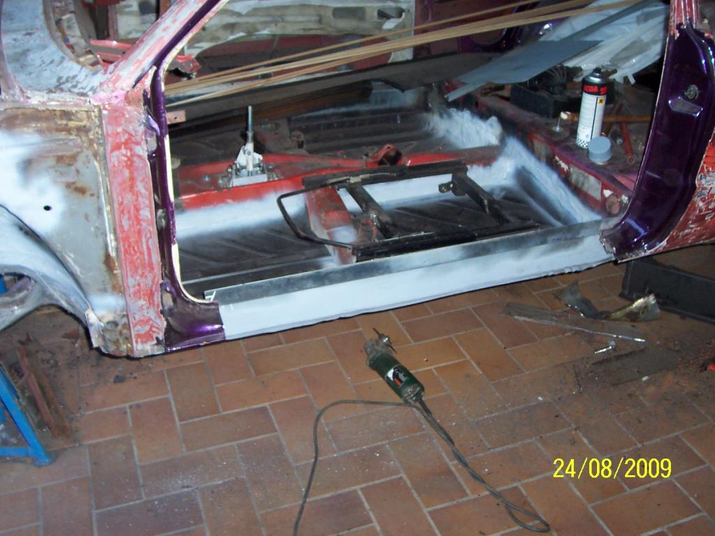

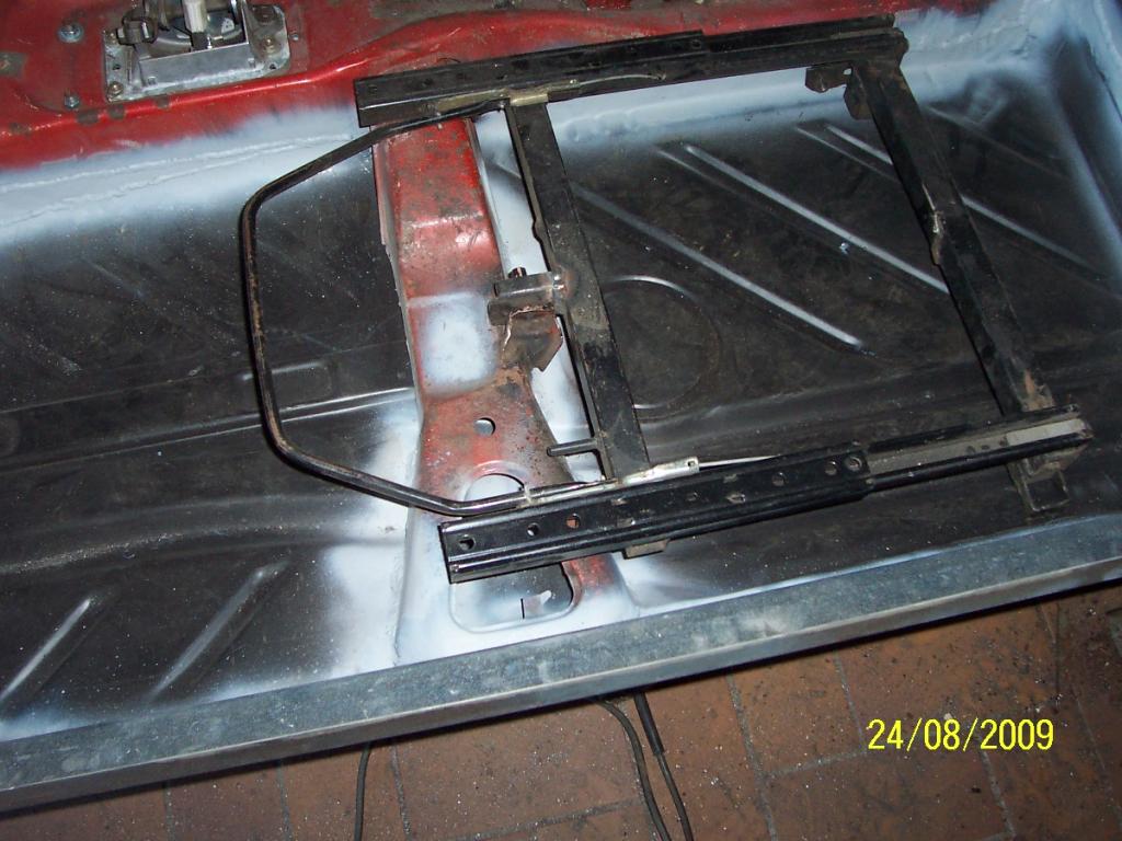

Sooo inzwischen hat sich auch mal wieder ein bischen was getan . Da ich festgestellt habe das der Rost schneller ist als ich , muß ich wal wieder was tun . Beide Bodenbleche sind neu drinn , und meine innenschweller aus eigener produktion inzwischen auch . Ein Achsträger ist ebenso fertig und wie der andere noch aus sieht... . Der Motor nimmt auch langsam Form und Farbe an (nein willi kein rot mehr) und die erste Sitzkonsole ist auch umgebaut . Tiefer gehts nun kaum nochmit den Sitzen .

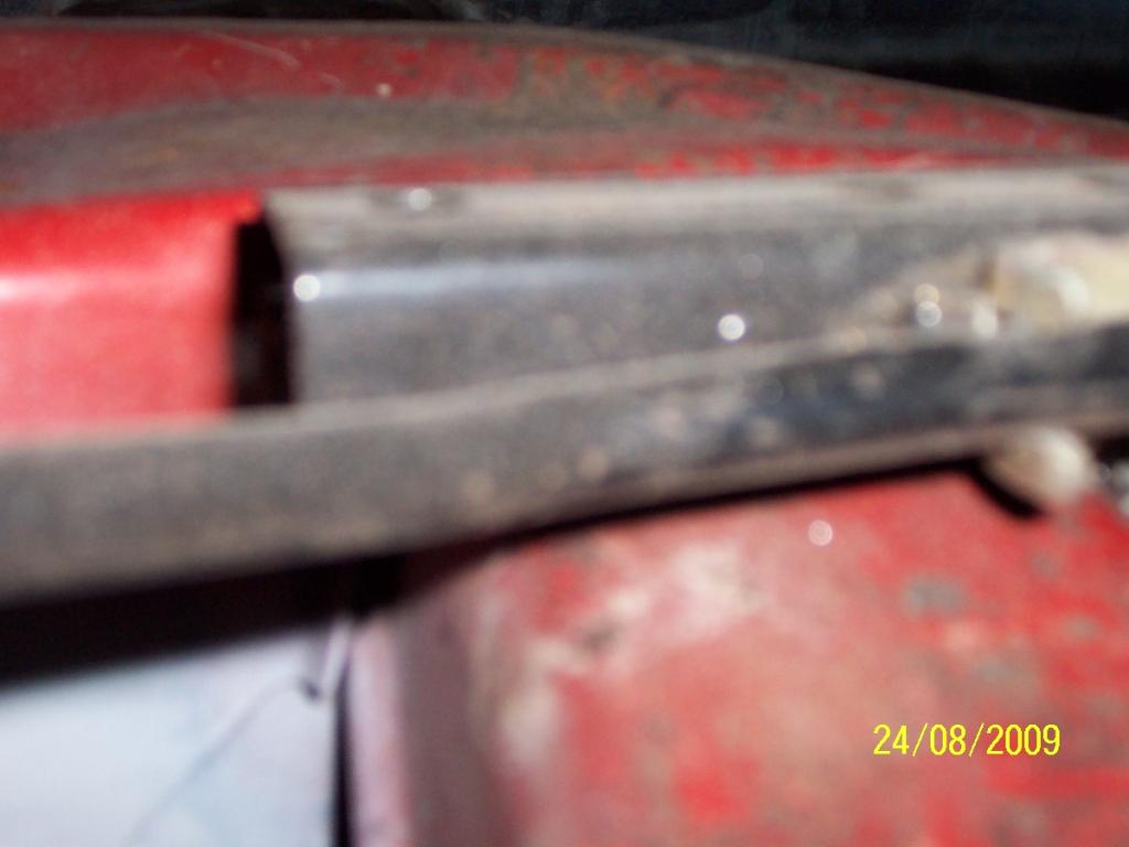

So , da ja nun Feier , Freitage sind , Hausbauarbeiten eingestellt sind , und etwas Zeit ist , bleib auch mal etwas Zeit um weiter am Auto zu arbeiten .
Der 2 te Achsträger auf der Fahrerseite ist nun auch einmal komplett entfernt und neu aufgebaut . Die Ersatzradschale entfernt und verschlossen und am linken hinteren Längsträger der Rost entfernt und die Löcher verschlossen .

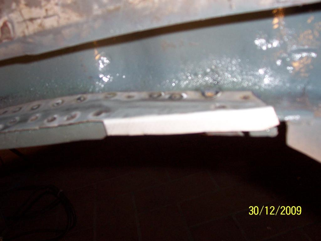

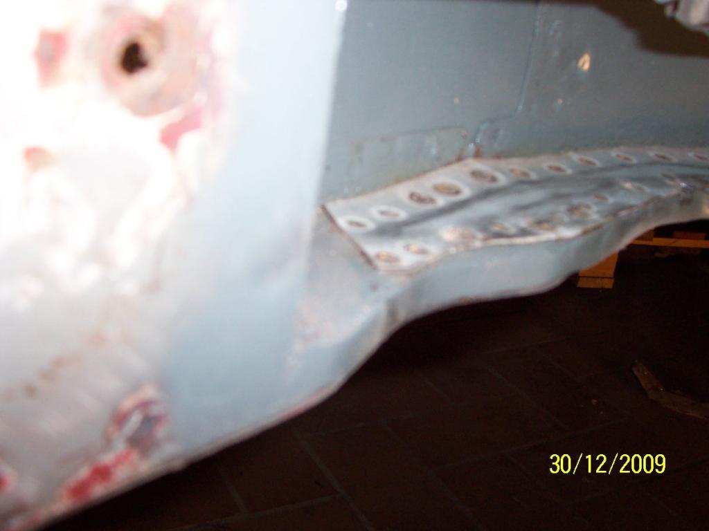

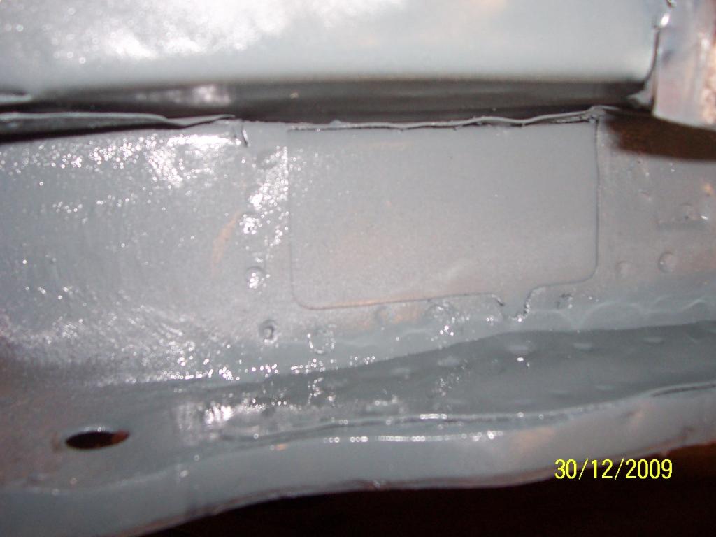

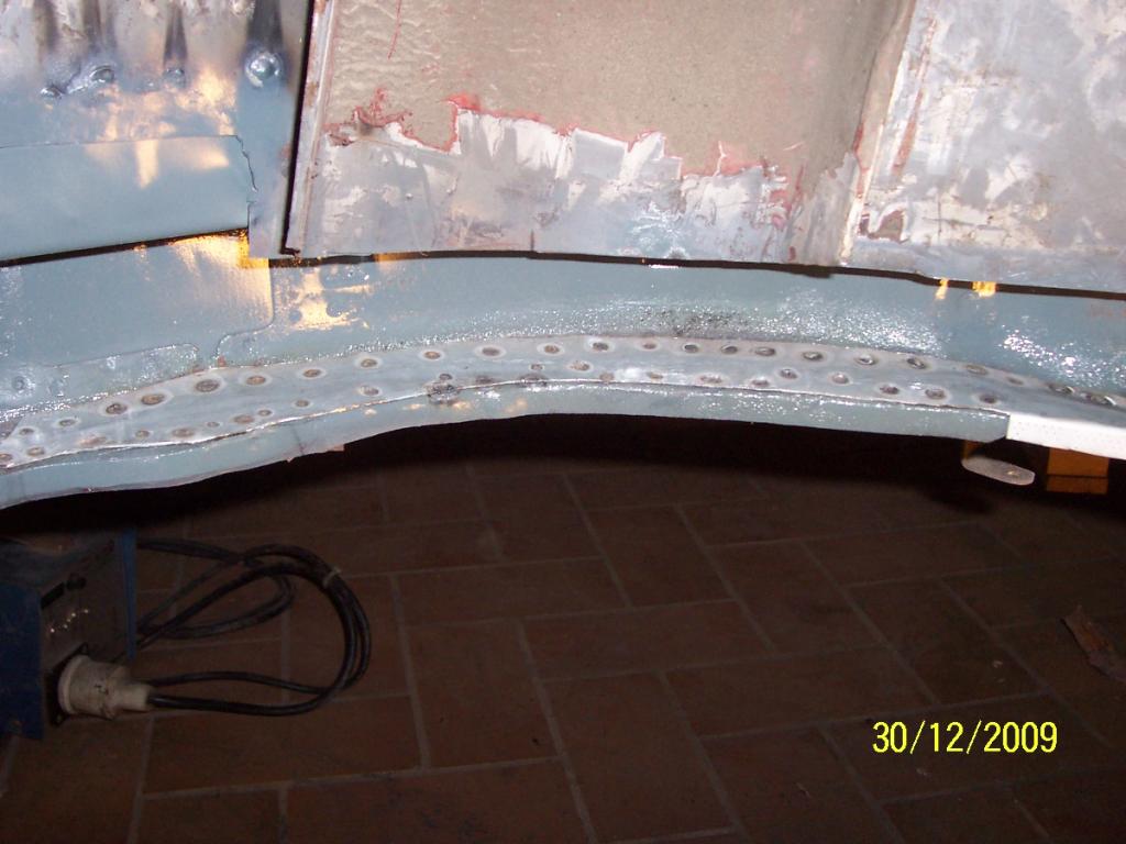

So nun auch mal wieder ein paar bilder .
So ein Punktschweißgerät ist schon was feines . nur leider kommt man damit nicht überall ran
