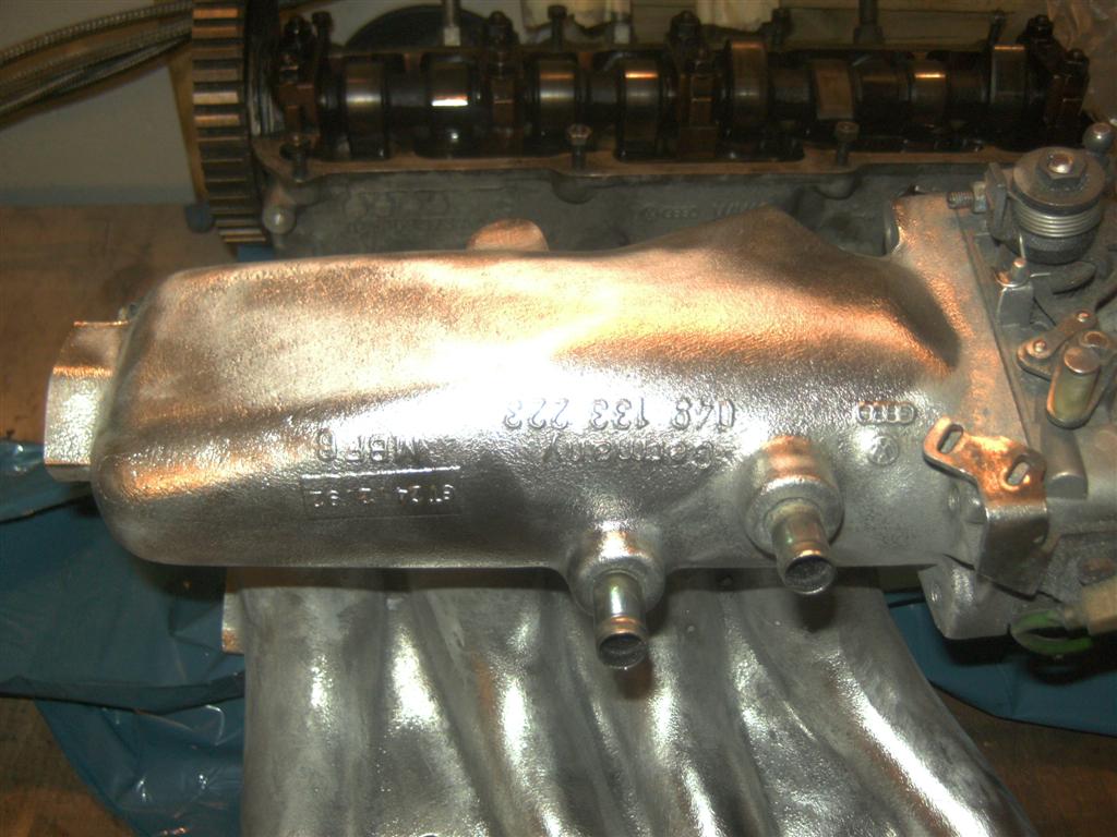

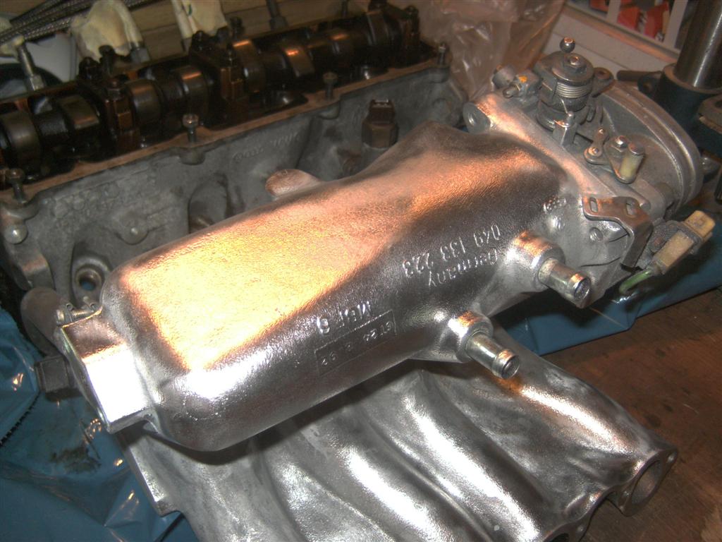

Ich habe heute mal mit der Ansaugbrücke angefangen... Weit bin ich noch nicht gekommen, hab´s aber schon mal Fotografisch festgehalten. :-)
@ tattoorocco:
Aller Anfang ist schwer. Bis jetzt ging es noch, aber ich bin auf den Zusammenbau gespannt. Ich habe auch schon einen Schlauch abgebrochen... knüppelhart das Ding -.-
Außerdem hab ich einen dicken Riss in einem Verbindungsschlauch gefunden. Das könnte mein MFA Spinnen erklären :hihi:

@ NCC1701-E: Da sind aber sämtliche Poren noch drin. Nimm fürs erste glätten erstmal nen Fächerschleifpapieraufsatz für die Bohrmaschine mit ca. 120er Körnung (auf Wunsch geht auch feiner, dauert aber länger. WICHTIG! Immer gleichmäßig schleifen und nicht zu lange auf einer Stelle bleiben, sonst gibt´s wellen die hinterher nicht so pralle aussehen).
Dann kannste nochmal mit nem Negerkeks drübergehen zum weiteren Glätten, der ist schön sanft. wenn´s dann mal grob glatt ist geht´s mit feinem Nassschmirgel von Hand weiter.
Dann ist es schonmal gut vorgeglättet. Ab da geht´s ruckzuck mit dem Sisalscheiben-Aufsatz und den Läpp- und Filzscheiben. Immer gut nachwachsen nicht vergessen.
Geht dann wie gesagt recht einfach und dauert auch nicht sooo lange bis ordentlicher Glanz dabei rauskommt. :zwinker:
