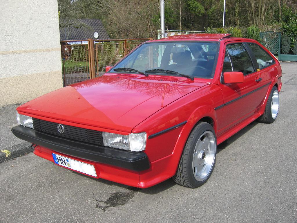

Hier mal ein gescheites Bild von vorne.
Heute ist endlich mal Wetter, so wie ich es mag.
- Borbet A_Front.jpg (168.35 KiB) 656 mal betrachtet

Jo, 5mm Distanzscheiben vorne reichen da vollkommen.
Hab die von H&R eingetragen bekommen.
Von den Reifen her kriegst du die 215/40 R16 natürlich eingetragen.
Brauchst nur die Reifenfreigabe von den jeweiligen Hersteller.
Natürlich einzelabnahme ... kostet also auch etwas ...
Ich würde aber eher 195/45 R16 oder sogar 195/40 R16 draufziehen.
Sieht sonst nicht so toll aus und mit den 5er Distanzscheiben kommst du sowiesó ziemlich weit raus.
Und die Lauffläche soll ja abgedeckt bleiben. Ich empfehle dir 195/45 R16 da hast du keine Probleme ... hab die auch vorne.
Und die Felge freut sich auch, wenn da noch ein bisschen Puffer dazwischen ist.
Siehst ja auf den Bildern wie es aussieht.

1. nicht noch breiter rausgehen wenn die außen schleifen.
2. Radhausschale aus Plastik rauswerfen.
3. Evtl. Radhauskanten wegschneiden und umlegen oder sogar ein Stück herausziehen.
Aber wenn Du selbst keine Ahnung davon hast was ich jetzt so aus Deinem Post herauslese, laß da lieber jemanden ran der das schonmal gemacht hat bzw. die Fachwerkstatt machen lassen.

So schlimm ist das jetzt wiederrum auch nicht
Radhausschalen bleiben drinnen, muss nur unterhalb bei der Befestigung unter der Tür 10cm weggeschnitten werden.
... es schleift sonst beim Volleinschlag.
Wie gesagt im voll einegfederten Zustand bei Originalfahrwerk, passt noch ein Kugelschreiber dazwischen.
Rausstehen tun die aber ziemlich weit ... würd fast sagen das es an der Grenze ist.
Und das schon mit den 195ern .... nimm auf keinen fall breitere ansonsten musst du ziehen.
