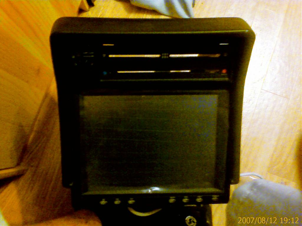

Einen Monat später mal wieder ein Update.
Hab meine Ersatz Miko mitgebracht in die der 8" TFT eingebaut werden soll.
Die Frage war ja ob ein 8" Panel da reinpaßt.
Die Antwort ist: Ja, dieses Panel wird da reinpassen.
Von vorne kann man erkennen dass das Panel über den Gummirand drüberragt.
Von innen sieht man aber deutlich dass das Panel bequem in die Miko passen wird, sobald die Gummiwulst entsprechend bearbeitet wird.
Dementsprechend sieht auch der erste Befestigungsplan so aus dass ich zwei Aussparungen in den Gummirand dremeln werde die das Panel aufnehmen können.
Dieses sollte dann, sobald der Gummirand wieder festgeschraubt ist, in diesem eingeklemmt und somit fixiert sein.
Näheres wird natürlich erst entschieden wenn das Panel überhaupt ans Laufen gebracht wurde.

Vibes Scirocco II GT
Beiträge: 2521
Registriert: So 1. Okt 2006, 14:38
Wohnort: Flensburg
AW: carpc '08...?
Beitrag von Vibes Scirocco II GT »
Lars du musst da nix wegdremeln für dein Industrie tft denke ich da mein 8,4" tft auch so rein passt und das mit Rahmen ;) das einzige was halt sein wird das der tft nen stück nach unten übersteht weil er ebend länger ist als aschenbecher und din schacht zusammen so ca 2cm...
