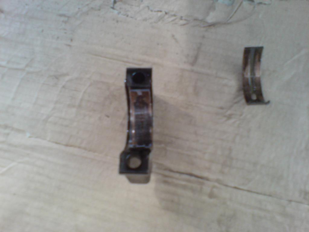

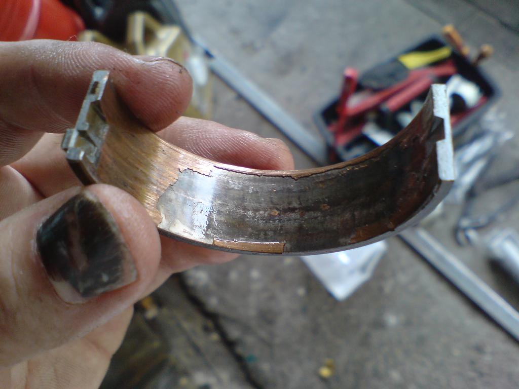

1. Zylinder (Pleuellagerschaden): Wie man auf den Bildern sieht, ist eine Pleuellagerschale unter die andere gewandert und so nahmen die Dinge ihren Lauf.... :cry:

Die Kurbelwelle: Gut zu erkennen, die defekte Lagerschale. :wuetend:
