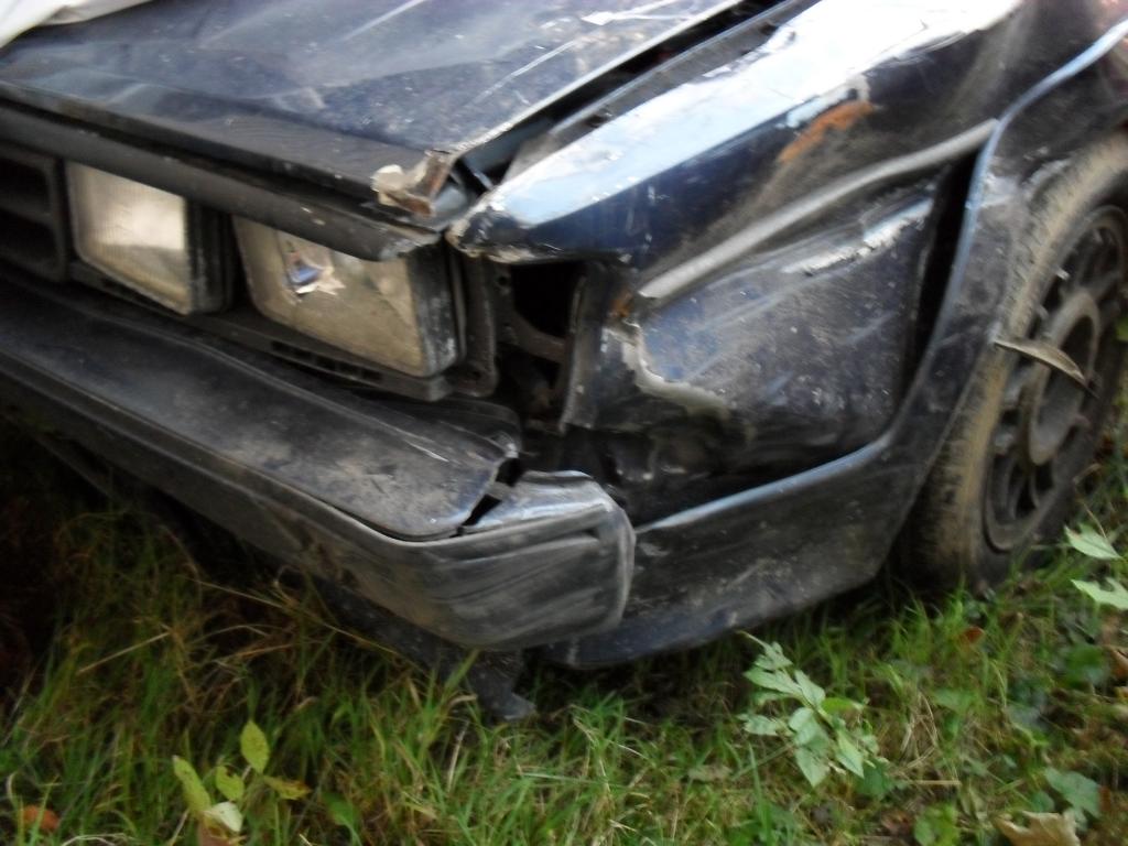

Scherzkeks, die sind seit mindestens 17 Jahren in der Mülltonne.
