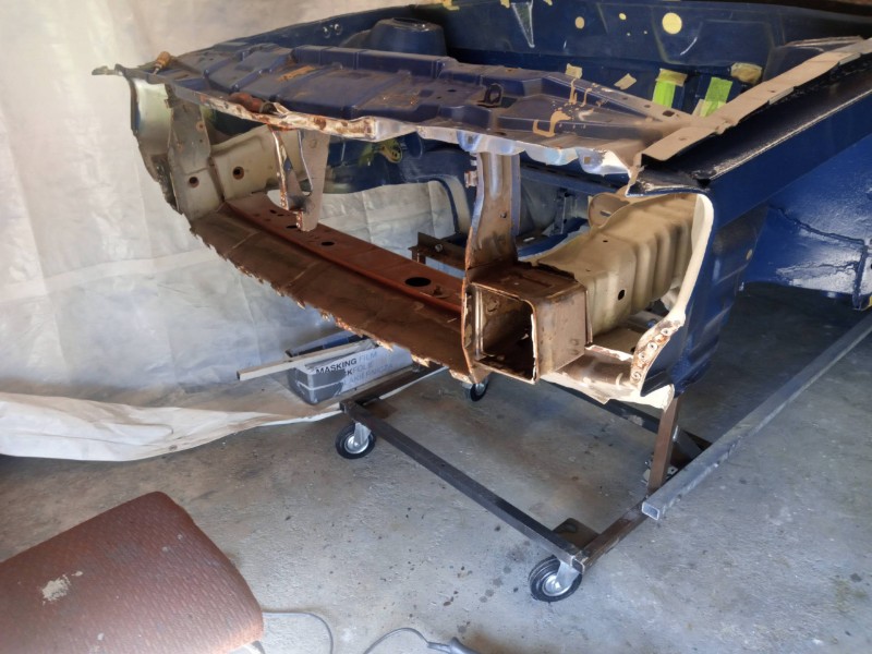

Ganz so einfach ist es nicht... Drehgestell ist/war ja in den Aufnahmen der Stoßstange. Ergo konnte da bislang wenig passieren. Aber das wird keine lange Angelegenheit.

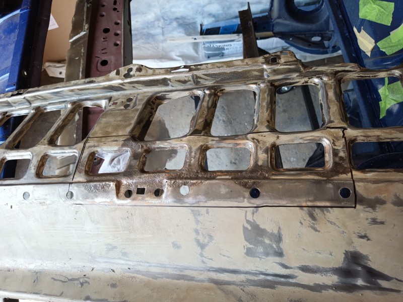

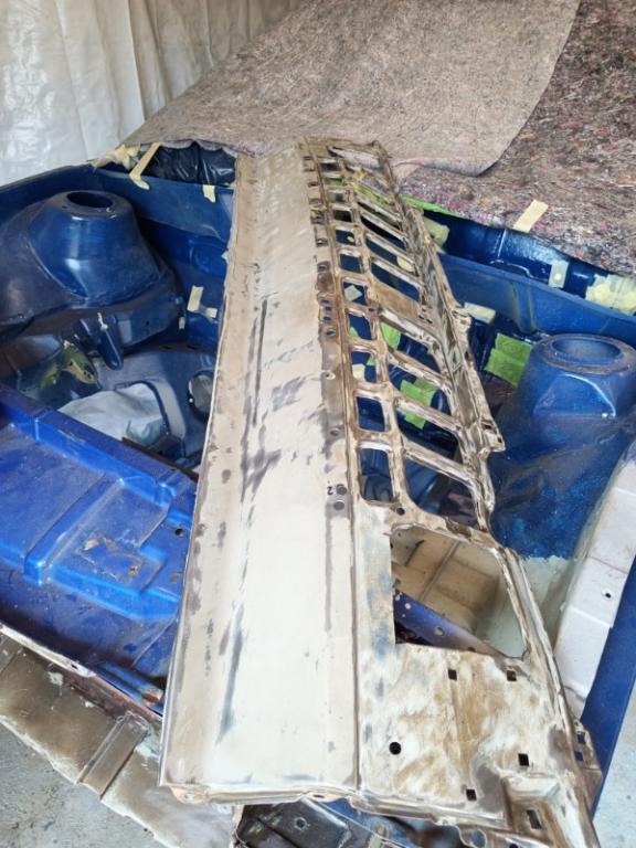

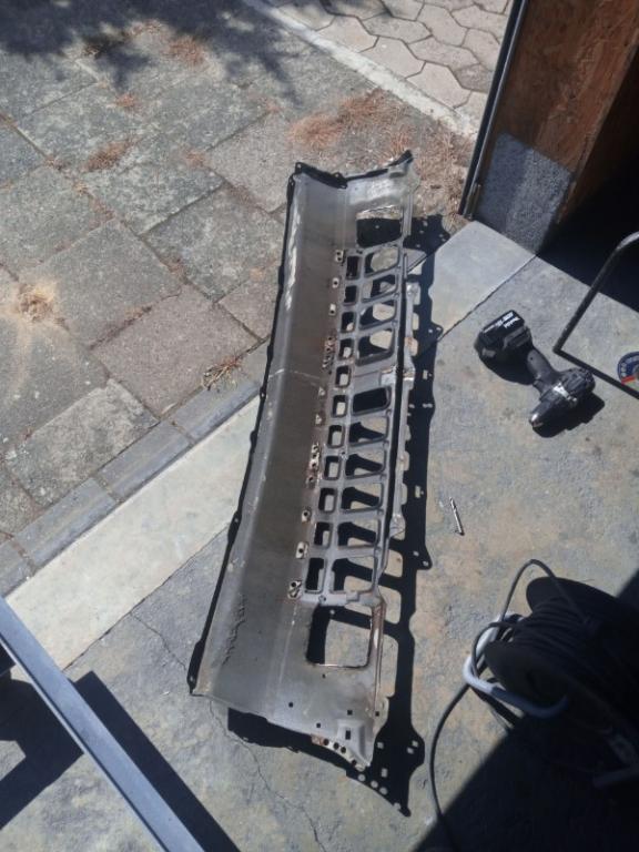

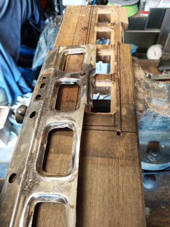

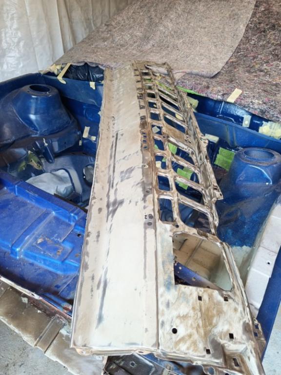

Heute ging es wieder ein kleines bisschen weiter. Nachdem ich das Frontblech gereinigt und halbwegs blank gelegt hab, zeigt die Bestandsaufnahme, dass auch hier wieder Blech gedengelt und ersetzt werden muss.
Da Front wird nachher schraubbar befestigt.

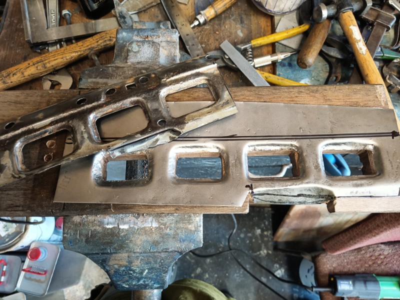

Der Bereich mit der schwarzen Linie wird auf jeden Fall ersetzt werden. Hab dafür 0,7mm DC04 Blech gekauft.

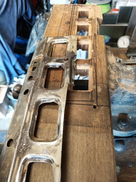

Denke ich werde eine Form aus Holz anfertigen müssen, um das Blech passend zu dengeln.
Dank der netten Nachbarn und eines Restes Bankirai von der Terrasse ging es dann auch gleich los: Langt erstmal für heute. Montag gehts weiter.

Bis rauf zur Haube, also das gesamte Frontmittelteil ?Stephan hat geschrieben:H
Macht das Arbeiten extrem angenehm, wenn man mal zum Motorwechsel osä die Front raus nehmen kann. Insofern... gute Entscheidung.
- Beiträge: 12706
AW: Stephans kleine Bastelstunde
Den oberen Träger wollte ich tatsächlich eher dran lassen. Zwar hast Du Recht und das war auch der Hintergrund, aber das Schlossträger ist mit Stand jetzt nur wenig rostig. Daher lass ich den vlt eher doch dran.
Wichtig ist mir, vernünftig an die Ladeluftverohrung heran zu kommen. Daher sollte die Front auf alle Fälle zumindest bzgl. des jetzigen Bleches schraubbar sein.

Ich kann das halt nur empfehlen, wenn man den umbau haltbar hin bekommt. Der hallennachbar hat nen ibiza cupra, auch mit 1.8t, da kannst das ja ab werk demontieren, der zieht seinen motor in nicht mal 30 min raus. Und dann hast du den motorraum frei für alle arbeiten an motor und auch auto. Ist halt ein super leichtes arbeiten.

Gude - so langsam wirst du ein richtiger Karosseriespengler, Stephan. Bin gespannt, was du jetzt machst und ob du es stabil hinbekommst, mit der schraubbaren Front. Aber du hast doch extra die ganze Karosse versteift und jetzt machst du die Front evtl. instabil?

Der Querträger unten bleibt ja auf jeden Fall drin. Vorgabe vom TÜV. Maximal der Schlossträger dürfte noch raus.

Das ist kein Problem. Solange der grosse Querträger drin bleibt und ggf. Auch der Schlossträger oben ist die Verringerung der Quersteifigkeit doch sehr gering. Ja, es werden ein paar Schrauben weniger sein als vorher Schweißpunkte, aber nicht wesentlich weniger.Borstel hat geschrieben:Gude - so langsam wirst du ein richtiger Karosseriespengler, Stephan. Bin gespannt, was du jetzt machst und ob du es stabil hinbekommst, mit der schraubbaren Front. Aber du hast doch extra die ganze Karosse versteift und jetzt machst du die Front evtl. instabil?
Gruss Torsten
Außerdem werde ich vermutlich noch die massive Querversteifung mit verbauen, die die Amis sich mal ausgedacht haben und die mit an der Stoßstangenverschraubung fest sitzt. Außerdem wird die ja noch im vorderen Drehmomentlager mit verschraubt.
Also ich denke es wird insgesamt keinesfalls weniger steif.
https://epytec.de/en/engine-and-gears/e ... conversion
Ich werde das zwar nicht von Epytec kaufen, aber so in der Art wird dass dann auch sein.
