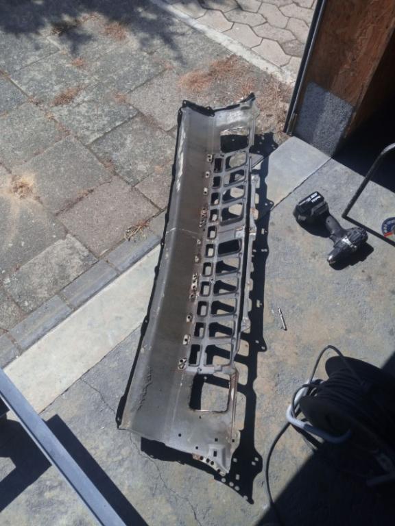

So, Frontblech ist besiegt.

Gude - wie,was ist jetzt los. Ich dachte das Auto wird jetzt durchlackiert? Was ist mit dem Frontblech?

Ganz so einfach ist es nicht... Drehgestell ist/war ja in den Aufnahmen der Stoßstange. Ergo konnte da bislang wenig passieren. Aber das wird keine lange Angelegenheit.
