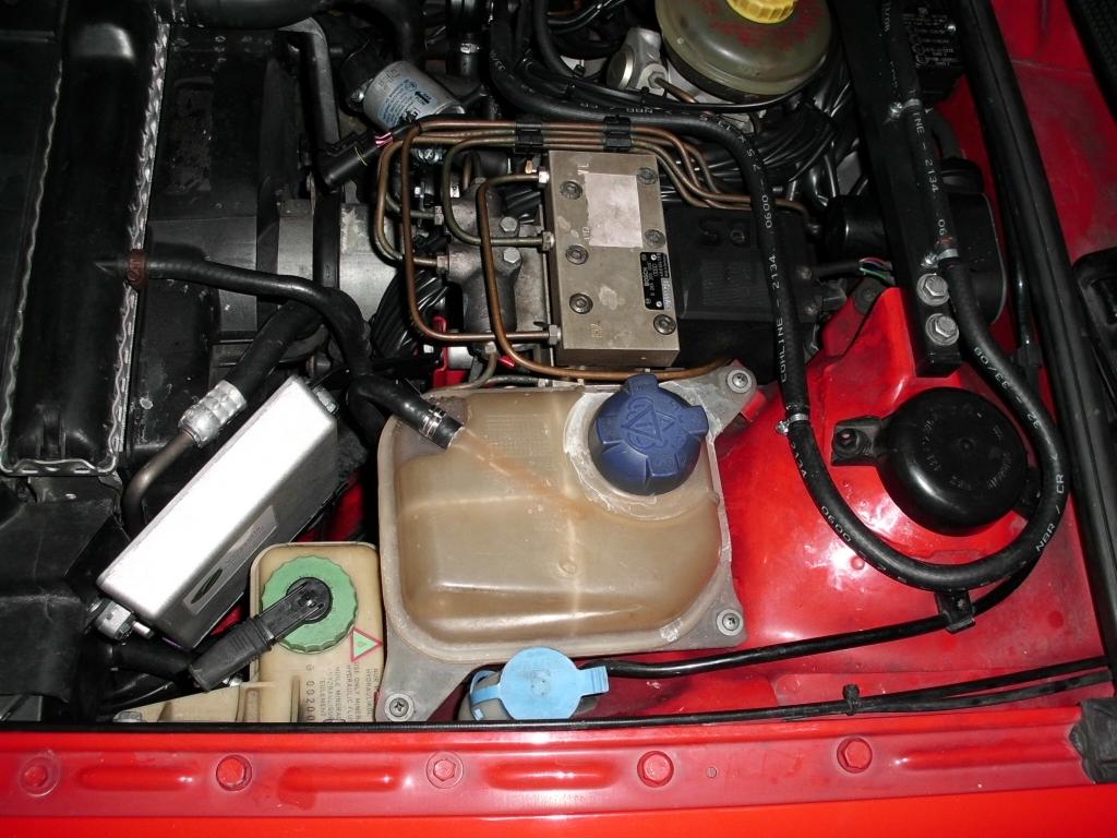

also soeben habe ich meinen S2 endlich nach dem Umbau abgeholt.
Ich habe das gefühl das der gute sich unter Last etwas Verschluckt.
Aber das soll nach der berühmten 1000 km Kontrolle und nachjustierung aufhören.
Allerdings hab ich mit dem einbau im Motorraum zwei Probleme.
Einmal mit der befestigung von der Gaszuleitung und einmal mit der Position von dem Steuergerät.
Ich würde ja sagen das wird viel zu heiß.
Weis jemand bis wie viel °C so ein Steuergerät zugelassen ist?
Hier mal Bilder:
Hier mal Bilder:

AW: ***** LPG/Autogasecke*****
also 80C sollte Autoelektronik als Umgebungstemperatur abkönnen.
Zumindest kenne ich sowas als Vorgabe. Außnahmen bestätigen die Regel.
Ich denke, die Position passt schon. Ist ja auch nicht ganz leer der Motorraum.
Ich habe mit für meine Gasanlage nen Diagnosekabel und die Software geholt.
Dann wird man mit nen bisschen Kentniss auch zum mündigen LPG-Fahrer.
Als Tip, falls die Werkstatt das nicht hinbekommt. Sind im Grunde genommen recht einfach einzustellen.

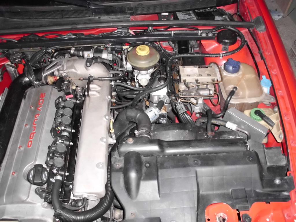

Sodele, ab Mittwoch wird der G 60 auf Gas fahren, da kein Umrüster in 200 km Umkreis zu finden war, der den Audi auf teilsequentiell umrüstet und ich nicht bis Bremen oder Bayern fahren möchte.
Genauer gesagt, der G fährt schon auf Gas, aber im Kaltlaufbetrieb verschluckt sich der Motor noch. Verbaut ist eine vollseq. KME-Anlage und ein Radmuldentank.
Grüße
