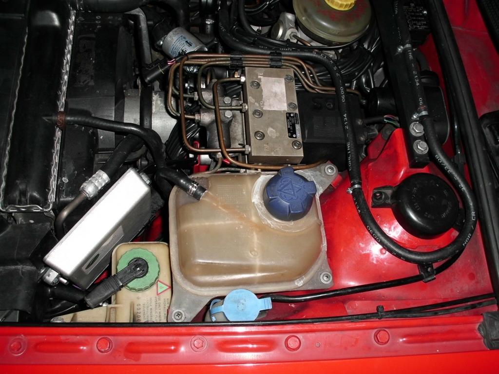

also soeben habe ich meinen S2 endlich nach dem Umbau abgeholt.
Ich habe das gefühl das der gute sich unter Last etwas Verschluckt.
Aber das soll nach der berühmten 1000 km Kontrolle und nachjustierung aufhören.
Allerdings hab ich mit dem einbau im Motorraum zwei Probleme.
Einmal mit der befestigung von der Gaszuleitung und einmal mit der Position von dem Steuergerät.
Ich würde ja sagen das wird viel zu heiß.
Weis jemand bis wie viel °C so ein Steuergerät zugelassen ist?
Hier mal Bilder:
1988'er Scirocco 2 16V - 2,0l - 9A

AW: ***** LPG/Autogasecke*****
Beitrag von Friesenpöler »
also 80C sollte Autoelektronik als Umgebungstemperatur abkönnen.
Zumindest kenne ich sowas als Vorgabe. Außnahmen bestätigen die Regel.
Ich denke, die Position passt schon. Ist ja auch nicht ganz leer der Motorraum.
Ich habe mit für meine Gasanlage nen Diagnosekabel und die Software geholt.
Dann wird man mit nen bisschen Kentniss auch zum mündigen LPG-Fahrer.
Als Tip, falls die Werkstatt das nicht hinbekommt. Sind im Grunde genommen recht einfach einzustellen.
Beitrag von Roadagain »
also Seriensteuergeräte sind dürfen meistens im Bereich zwischen 90 und 120°C.
Nach einer fahrt kommt mir das Gehäuse aber sehr heiß vor.
Ich muss die Temperatur da mal messen.
hier mal ein zwischenstand.
Nach langer Fehlersuche hat sich übles rausgestellt, zwei Zündspulen sind kaputt,eine Endstufe, ein Kat hat sich auch zerlegt.
Der Umrüster war dann bei meinem Wägelchen noch mal dran.
Nach dem ich die Sachen gewechselt hab und der Umrüster alles noch mal eingstellt hat läuft es besser.
Die Sünden des Umrüsters hat er auch gleich beseitigt.
Jetzt frist der Wagen laut BC 11,6 L/100km und hat einen tatsächlichen Verbrauch von 12,8L/100km Gas.
Ich denk mal da kann man nicht meckern.
