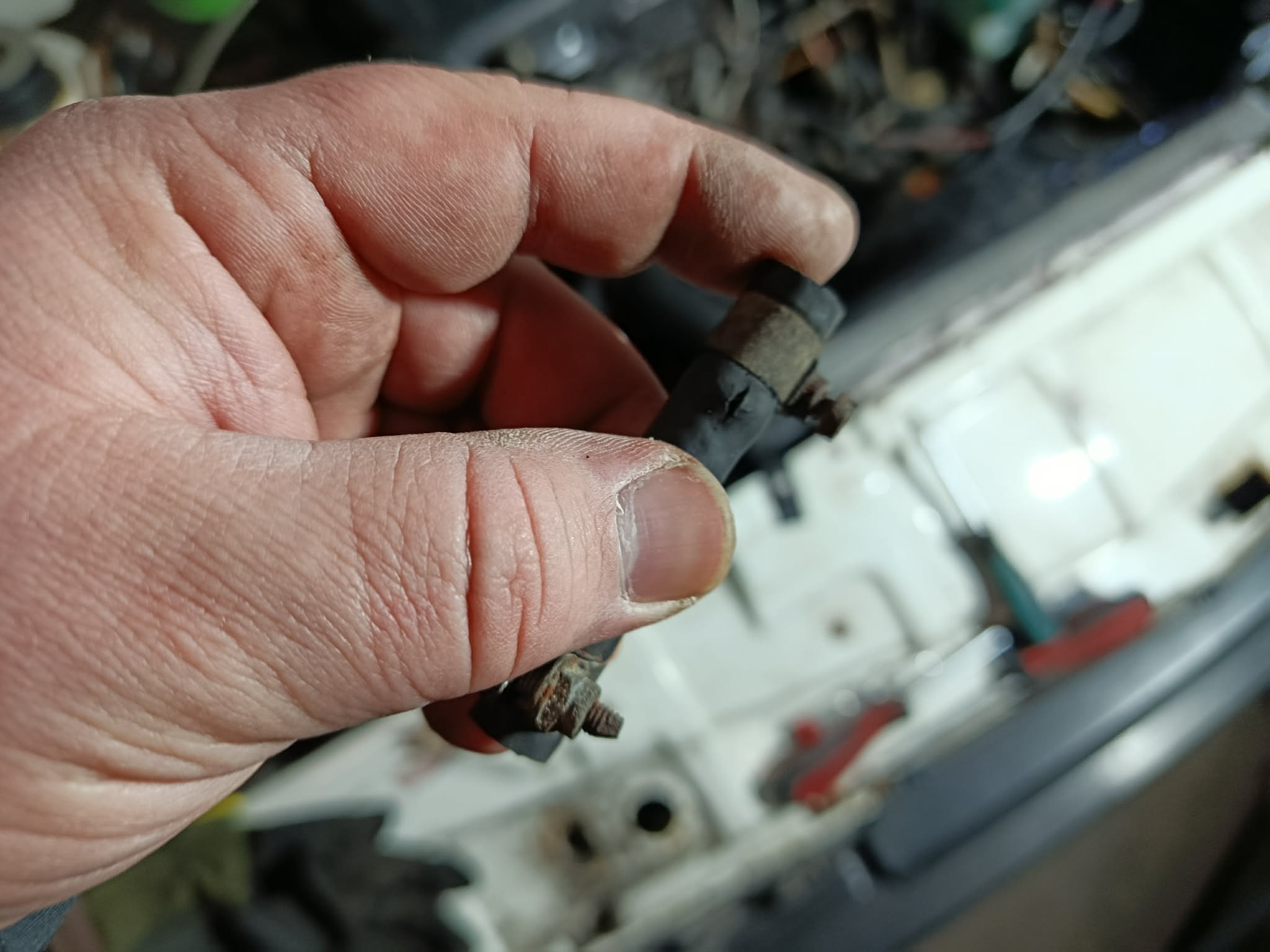

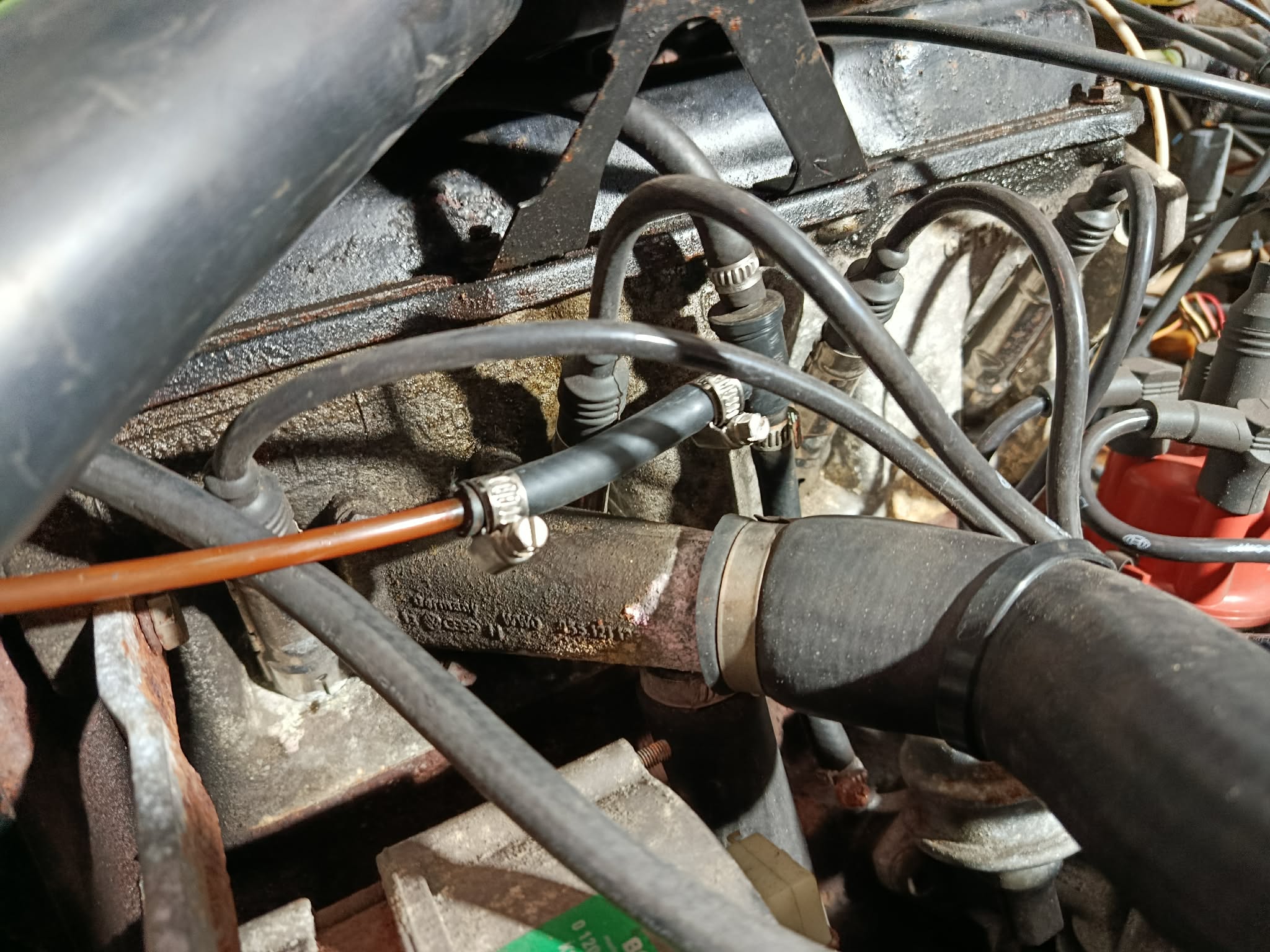

Ich hatte mich schon bei der letzten kleinen Ausfahrt etwas gewundert wo der Benzingeruch herkam. Unter dem Auto war nichts zu sehen und sonst fiel mir auch nichts auf. Aber Jugend forscht - man wird immer fündig!
Ein kleiner Riss in einem der Kraftstoffschläuche.
Da ich nach dem Motto lebe: "Lieber haben als brauchen" war fix ein Stück Kraftstoffleitung aus dem Regal geholt und das defekte Teil ausgetauscht.

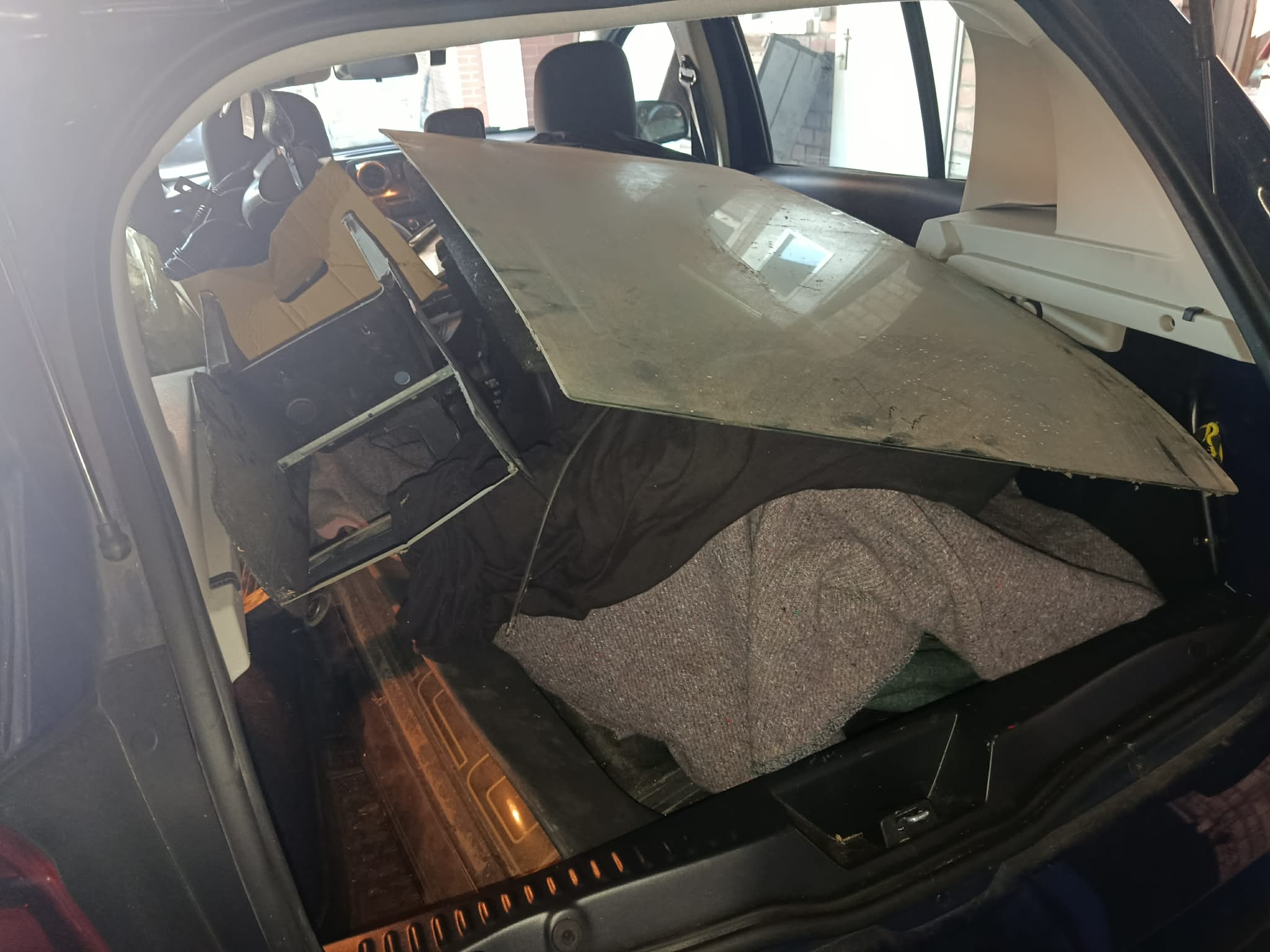

Natürlich hat der Jäger und Sammler wieder zugeschlagen und diesmal gab es ein paar Dörfer weiter ein Konvolut an Teilen für einen unverschämt niedrigen Preis. Da sagt man doch einfach nicht nein... Schwiegervater schüttelt nur noch den Kopf, so wie ich seine Scheune vollstopfe...
Ich habe ihn vorgewarnt...

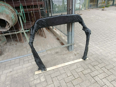

Neben einer guten Heckklappe mit Zenderspoiler gab es zwei gute Türen (weitensgehend komplett), Kofferraumabdeckung im guten Zustand, einen kompletten Kabelbaum, da muß ich noch schauen ob alte oder neue ZE. Eine Frontscheibe, diverse Kunstoffteile und Scheibenwischermotor/Gestänge (leider für den Zweiarmwischer).

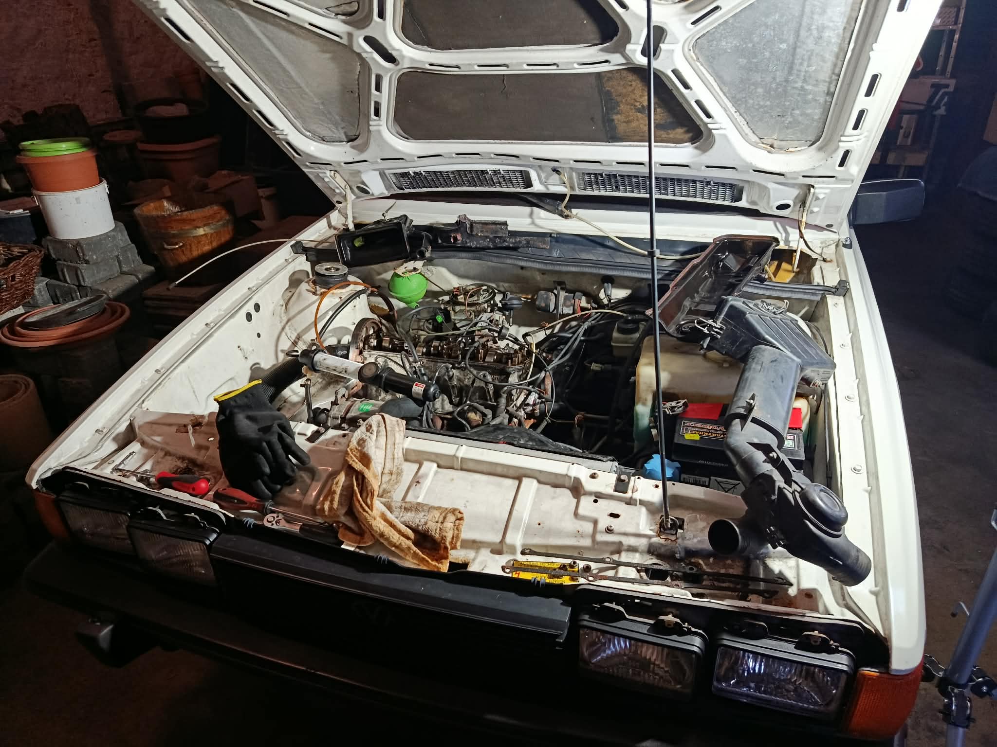

Da meine Ventildeckeldichtung durchsifft, dachte ich mir - wechselst Du das mal aus.
Da ich nicht wieder eine Korkdichtung einsetzen wollte, nahm ich eine gummierte vom allseits bekannten Victor.

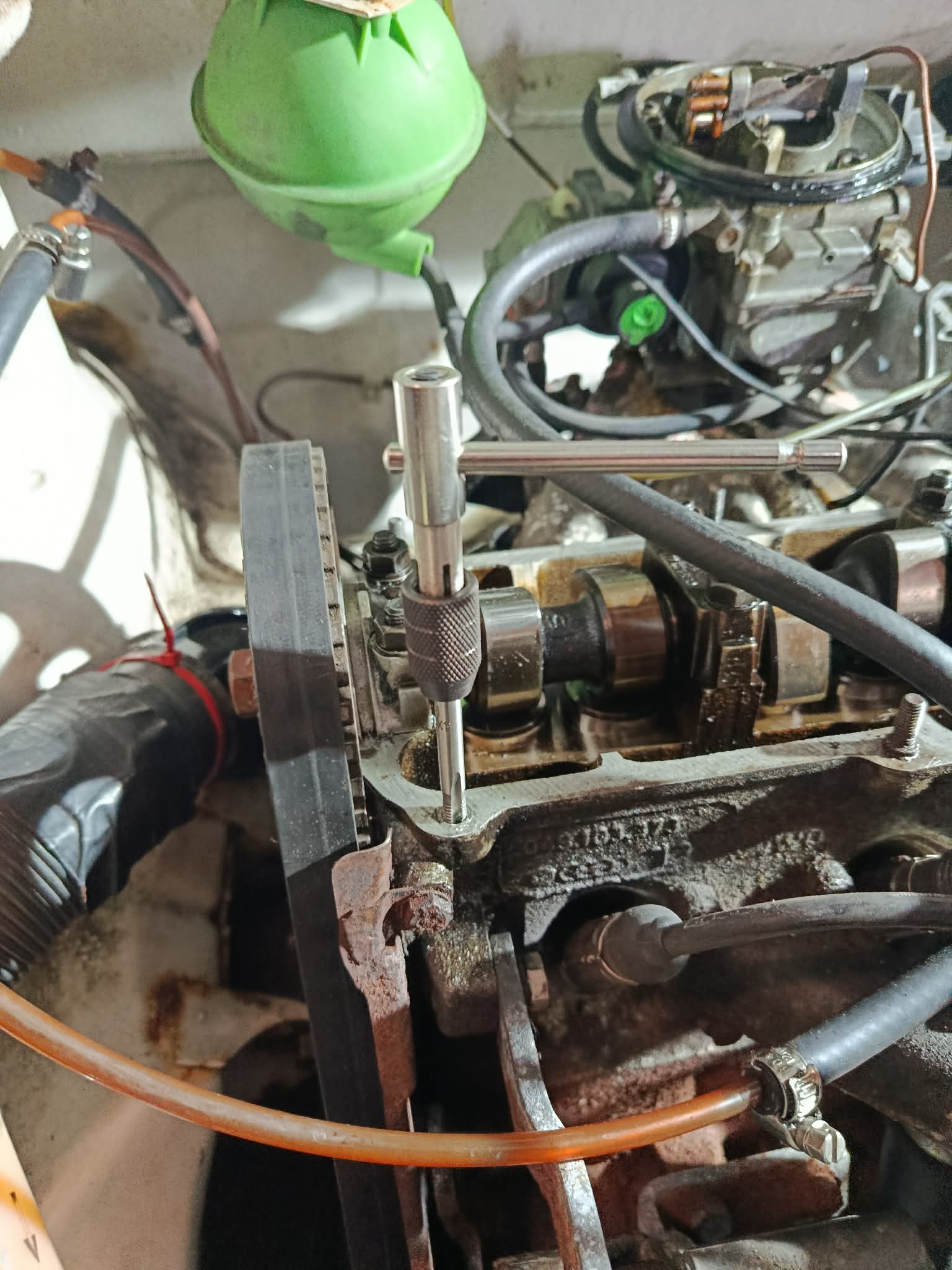

Ich mußte natürlich beim auflegen dann auch feststellen, warum bei dem Paket neue Stehbolzen dabei waren.
Die sind etwas anders als die Version für die Korkdichtung.
Also ran an die Wurst und natürlich mußte ein Bolzen wieder rumzicken!!!!
So schwer wie sie rausging, wollte der neue Stehbolzen auch reingehen... Also war Gewindeschneiden angesagt.
Nebenbei habe ich noch den Endschalldämpfer getauscht, da mir der Sound absolut nicht gefiel. Bzw. ich vermutet hatte, es könnte am ESD vom Zulieferer "Ernst" liegen, das die Soundkulisse nach Furzen in eine Gießkanne klang.
Nun sitzt ein Originalersatzteil drunter und ich freue mich auf den Soundcheck.

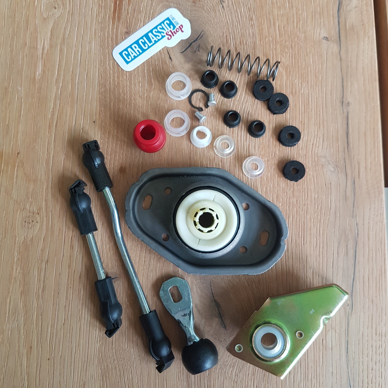

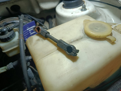

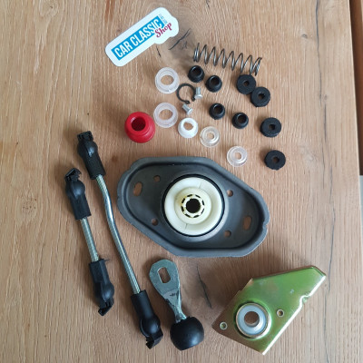

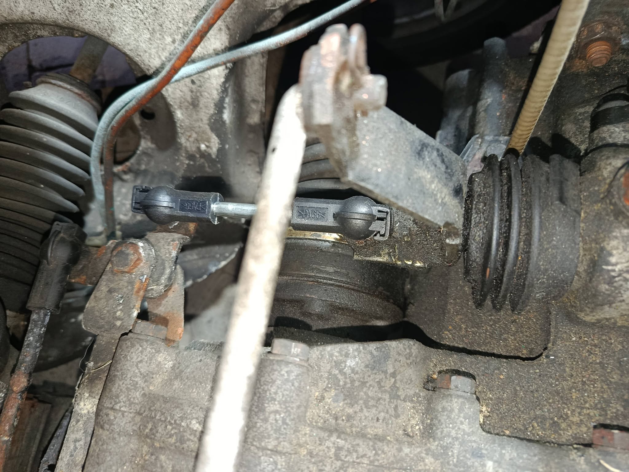

Am Ziel angekommen fand sich auch schnell der Fehler. Einer der kleinen Schaltstangen hat aufgegeben.
Also einmal im Teileschrank gewühlt und noch was passendes Gefunden.
Aber leider gingen die Gänge dennoch nicht mehr rein. Also das Gesamtpaket bestellt!

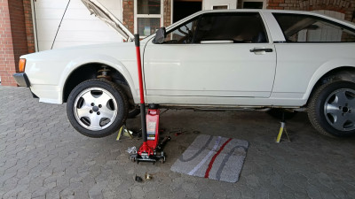

Und einen Tag vor dem Dorfmark Sciroccotreffen unter die Kiste gequält und die diversen Teile getauscht und nach mehreren Versuchen auch die Schaltung eingestellt bekommen.
Freude war groß! Dorfmark war gerettet!

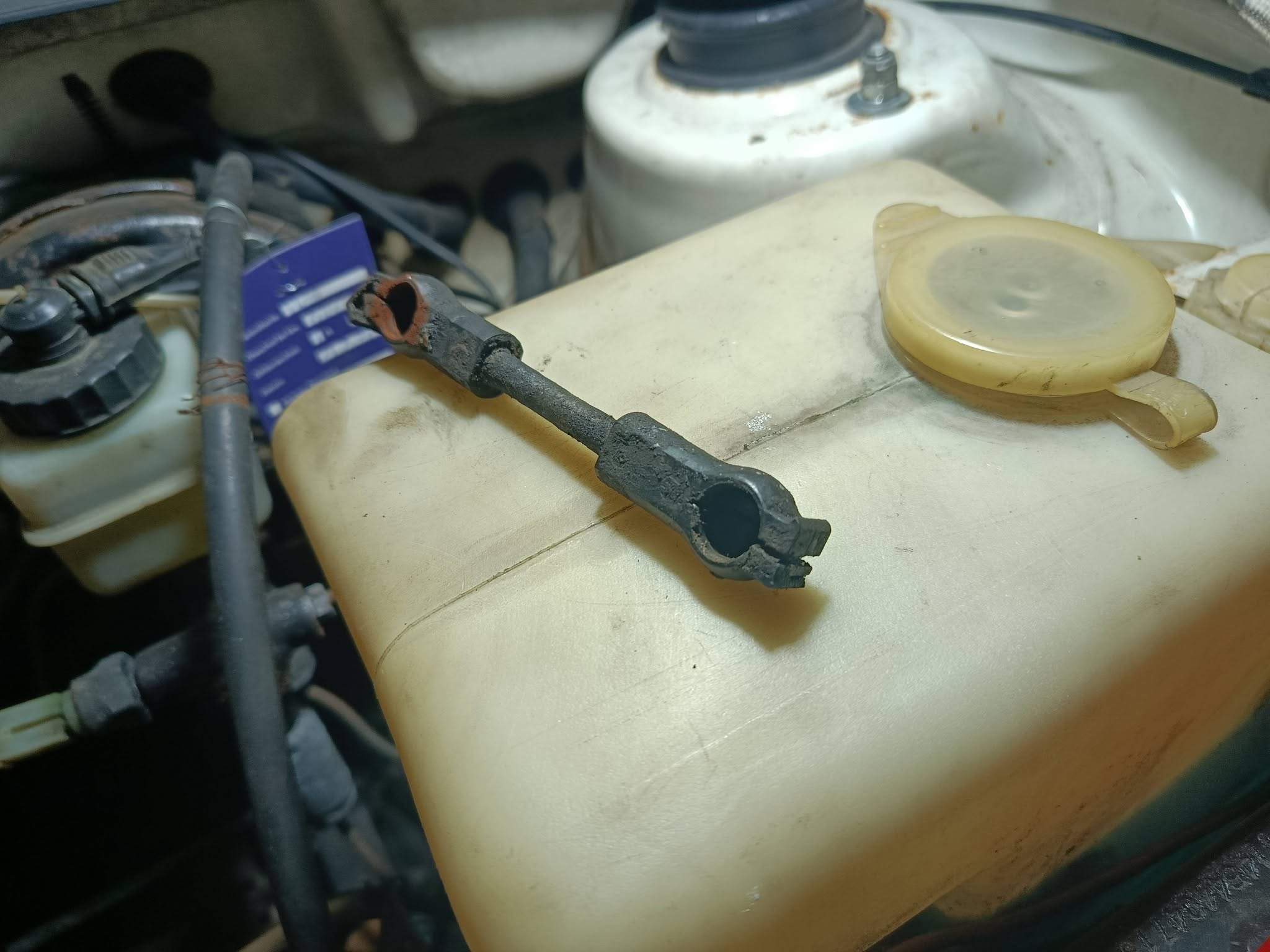

Eines lieben schönen Tages beschleunigte ich den weißen etwas sportlicher aus der Ortschaft heraus und beim schalten rührte ich auf einmal im leeren...
Mit etwas rühren und drücken bekam ich noch den dritten Gang rein und so "holperte" ich anschließend nach Hause...
Zur Belustigung aller anderen Verkehrsteilnehmer...

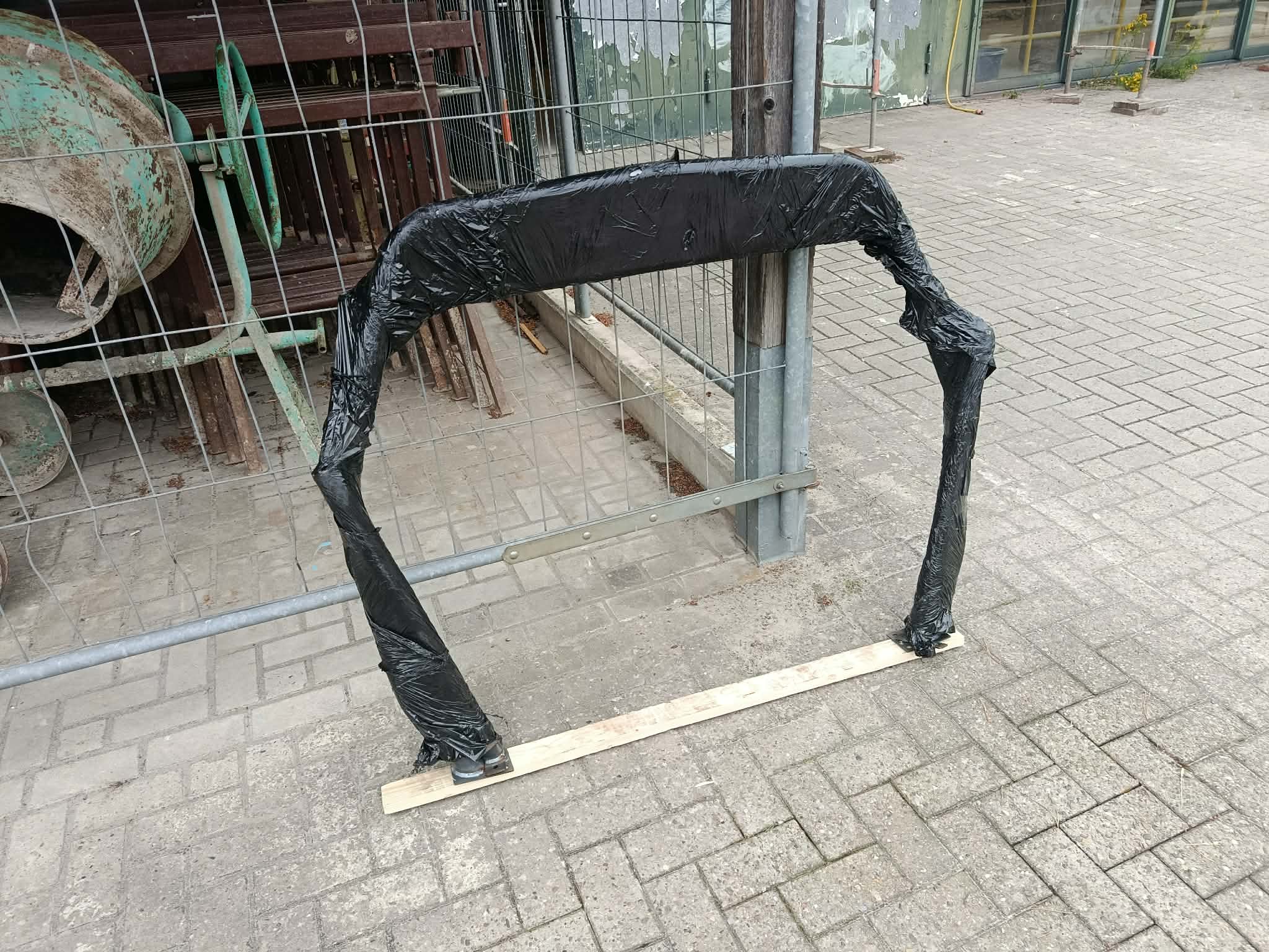

Der einzige Punkt der mir etwas sauer aufstößt ist, das er für die Bügeleintragung die Rücksitzbank raus haben möchte. Ihm reicht es nicht, das nur die Gurte verschwinden und der Rocco zum Zweisitzer wird.
Aber wenn ich hinterher die Rücksitzbank transportiere kann ja sicher Niemand was sagen...

Zeigt mit dem Zeigefinger auf die Bremsleitung und fragt mich: Was ist das?
Ich: Eine Bremsleitung !?
Er: Ja, aber die sind ja aus Kupfer!!!
Die sind nicht zulässig !
Und wie bei Werner Beinhardt mußte er sein "Herbert" dazurufen und beide guckten ganz fasziniert auf alle Leitungen.
Er zu dem Herbert: Nu guck Dir das mal an!
Herbert: Ja neee! Das geht so aber nicht!
Er zu mir: Wann sind die den druntergekommen?
Ich: Keine Ahnung. Die waren vor zwei Jahren schon drunter, wo ich den Wagen gekauft habe...
Er: Ja, eigentlich sind die nicht zulässig! Aber wenn die schon länger drunter sitzen...
Herbert aus dem Hintergrund: Ja, die können platzen oder undicht werden! Gibt aber welche mit Nummer, aber die sehe ich hier nicht!
Ich: Ja, wo ich den Wagen vor zwei Jahren mit frischer HU gekauft habe, stand nirgends was im Bericht über die Leitungen und ihr Kollege hat vor zwei Wochen nicht ein Sterbenswörtchen darüber geäußert das die verkehrt sind....
Er rümpfte dann noch die Nase und hat die Papiere fertig gemacht.
Aber gab mir den Hinweis, das ich die Leitungen bei Gelegenheit mal wechseln sollte!

Meine alten Bremsrohre waren ja auch aus Kunifer, nicht Kupfer. Eigentlich sind die für die Oldtimerrestauration zulässig, ja, aber da müssen die ne Nummer haben. Egal. Ich habe ich dann auch nicht nochmal neu aus Kunifer gezogen, sondern wieder klassisch. Sind ja genug andere Dinge, die sie bei mir, naja, sagen wir mal "komisch" beäugen werden.
