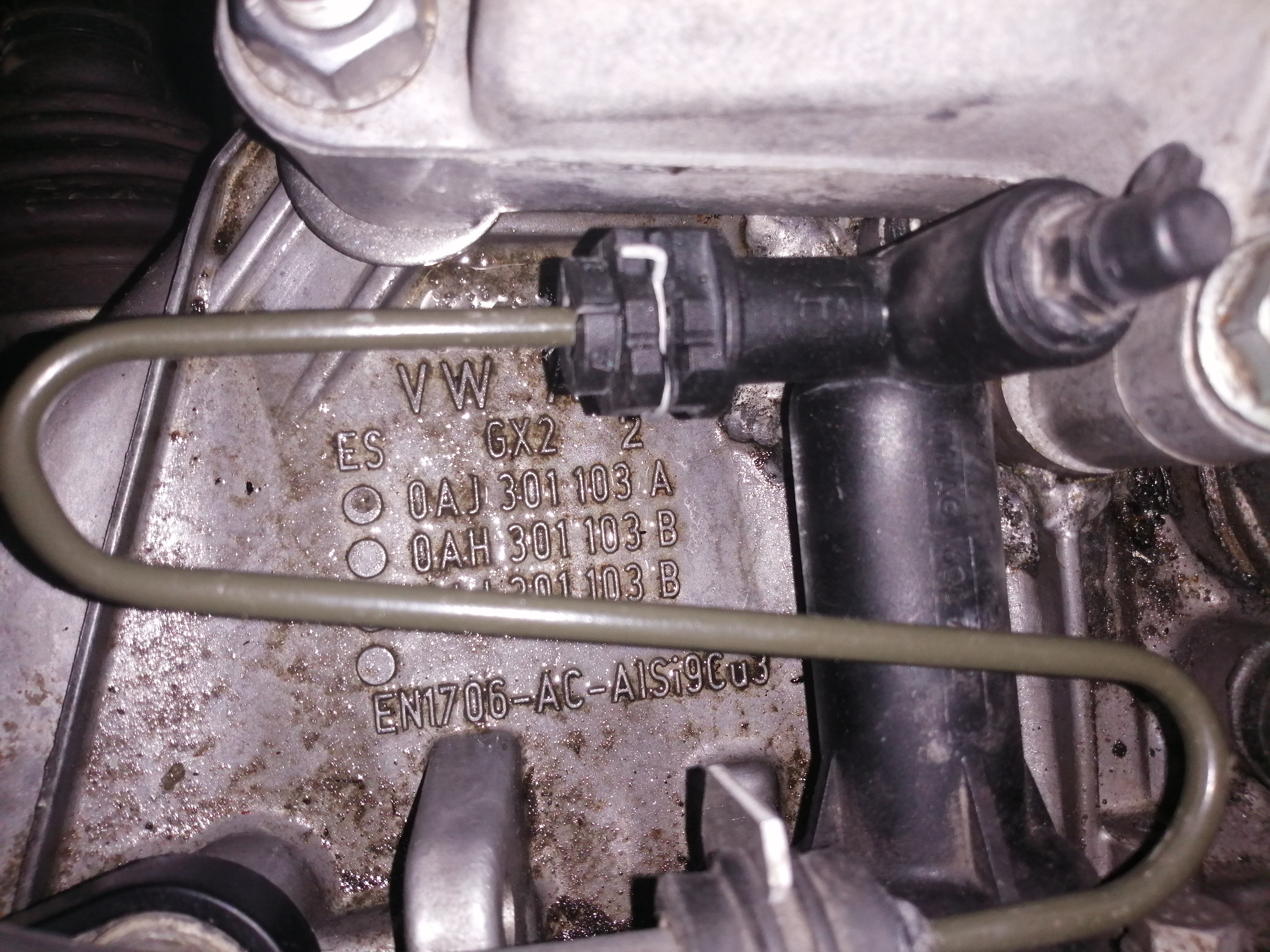

Ah fast vergessen könnt ihr mir vieleicht sagen, wo ich die exakte Kennung des Getriebes finde ? Ich möchte schon mal anfangen im Netz zu suchen, dass wenn ich am Montag grünes Licht bekomme, schon die Teile bestellen kann, damit das Fahrzeug schnell wieder voll einsatzbereit ist.
Braucht ihr die VIN ? WVWZZZ13Z9V019243
Was mir auch aufgefallen ist, am Bericht über die VIN hier in Polen ist, dass der Unfall gar nicht eingetragen wurde. Das gibt mir zu denken, denn bis mind. 2019 (ich habe deutsche Wartungsplänge gefunden bis zu dem Datum) scheint das Auto in DE gefahren zu sein.Und ich denke in DE wäre der Unfall eingetragen worden, oder was meint ihr ? Na klar wird wohl auch massig schwarze Schaafe geben beo dem Thema aber ich glaube ja immer noch an das Gute im Menschen
Ich gehe mal gerade zum Auto, denn ich meine da Buchstaben gesehen zu haben die wie Schagzahlen aussehen.
LG
Frank

Ja da hat der Junge mal gleich nen heißen Schlitten. Die Getriebekennzahl steht von unten hinter dem Anlasser sichtbar auf dem Gehäuse auf einer hervor gehobenen Gußfläche. Wichtig die ersten drei Buchstaben, das ist die Getriebekennung. Viel Erfolg.

Ausserdem hab ich ein Foto gemacht von meinem Getriebe und da sowas wie Schlagzahlen gefunden.
Schaut mal =>
ich habe hier in PL zwei Anbieter mit Austauschgetrieben gefunden und 12 Monate Garantie und ich muss das alte Getriebe denen dann zusenden auf deren Kosten. Ich denke mal da nehmen die sich dann die Teile für wieder eins instandzusetzen.
Denen hat die VIN gereicht.
Schaut mal =>

Hier mal ein Text vom Getriebe Mann in PL:
ja! Wir sprechen auch deutsch :)
Das ist ja kein Problem. Jede Lieferung erfolgt bei uns zwischen Mittwochs und Samstags. Bis Dienstags nehmen wir alle Bestellungen an.
Gebrauchte Kupplungen haben wir leider nicht aber wir prüfen gerne, ob wir eine neue auf Lager haben und melden uns in Kürze bei Ihnen.
Laut Fahrgestellnummer ist das ein LHY Getriebe :)
MfG
