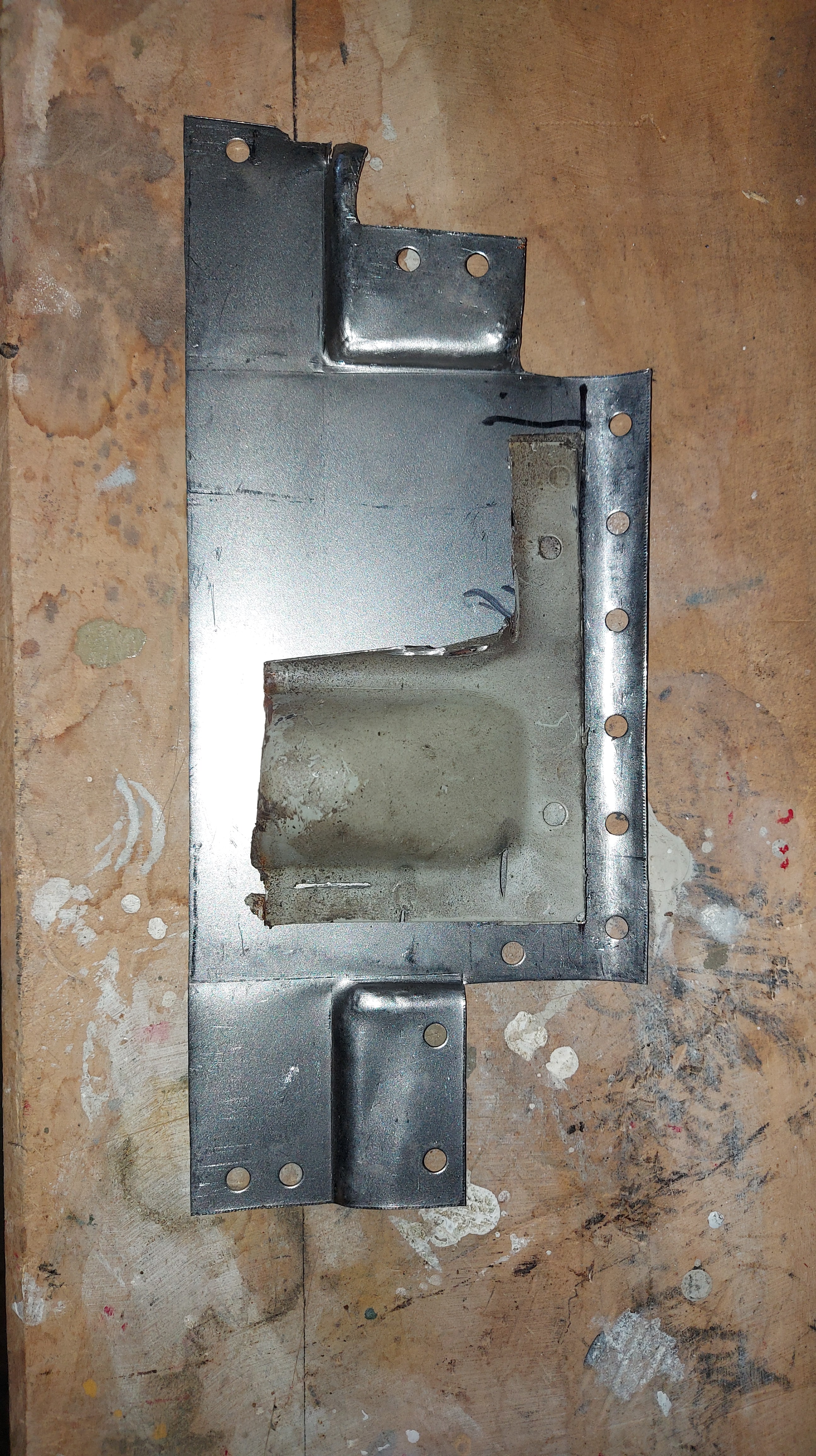

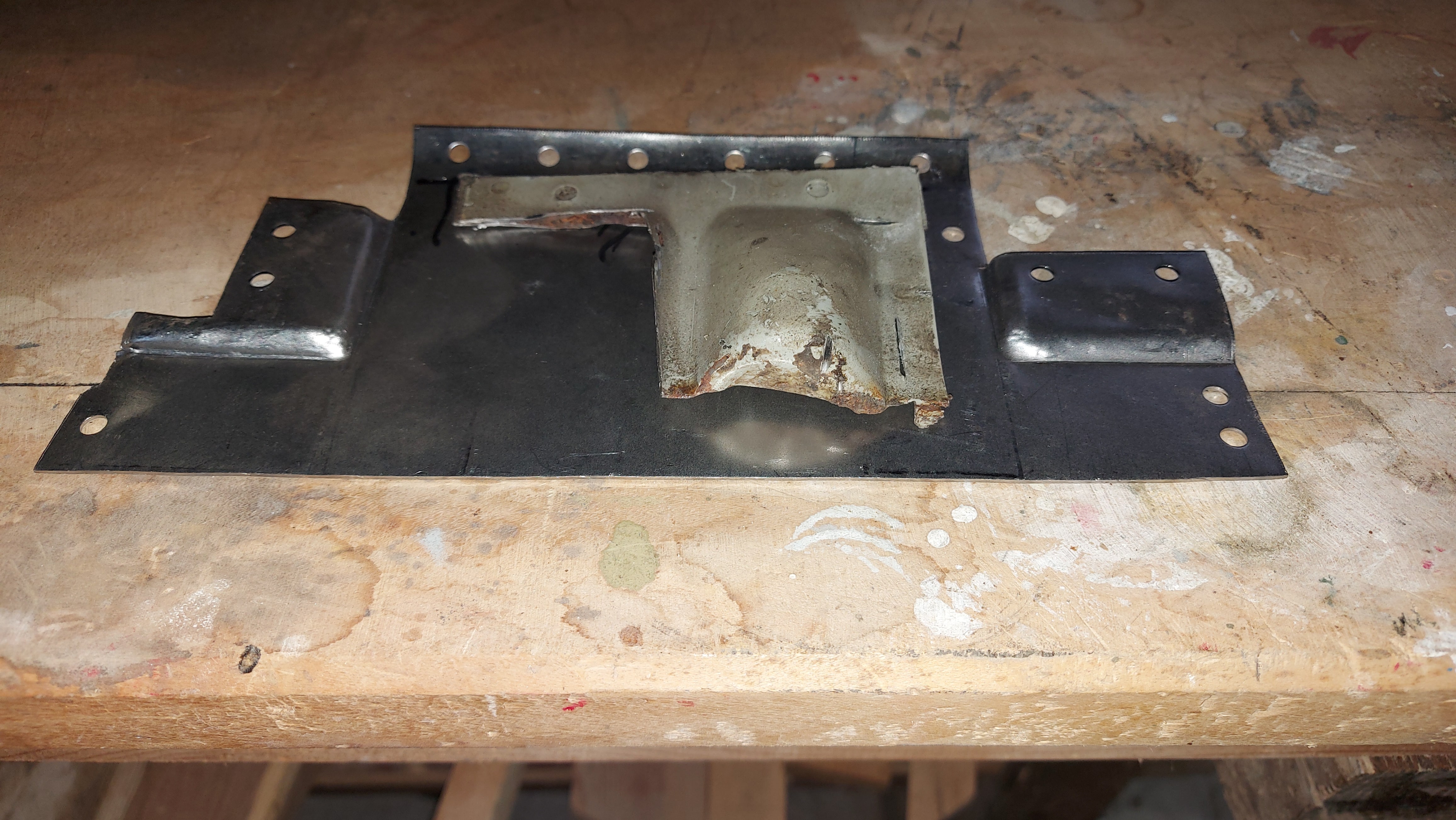

Hi, jetzt bin ich vorne angekommen .
Hab ein Rep. Blech für den Innenschweller vorne links angefertigt und jetzt müsste eigenlich diese Blech mit den beiden Erhebungen dran.
Nur wie soll ich das herstellen .
Für was ist das Teil mit den beiden Erhebungen das am Innenschweller vorne links drann war ?

Das ist eine Versteifung aus dickem Blech. Wie gesagt, schau Dir meinen Beitrag an. Nimm einfach dickes Blech so ab 2mm und setz das gewinkelt drüber, also wie ein C oder so.
Oder, wenn der Schweller eh offen ist, überleg Dir eine richtige Verstärkung und Schweiß die gleich mit rein. Bedenke, an der Stelle wird das Fahrzeug aufgebockt. Unter 1,5mm gmfesteren Bleches brauchst Du da gar nicht anzufangen. Bei mir ist da hochfestes 2mm Blech (500 oder 700N/mm², weiß ich eben nicht mehr genau, weil ich beides da hatte) drinnen. Aber es ist eben als kompletter Aufbau gesetzt.
Du hast ja jetzt gerade alle Möglichkeiten hier eine vernünftige Verstärkung einzubringen, insbesondere auch als Wagenheberaufnahme.

Hallo Stephan ,
kannst du bitte einen Link zu deinem Beitrag mir geben ich find den gerade nicht ?
Das gezeigte Blech ist aus 1mm das ich gemacht habe .

- Beiträge: 12708
Re: Hinterachs Stabi
viewtopic.php?t=345232&start=70
Ab dem Beitrag vom 8.Juni 2017 kannst Du Dir ansehen wie ich das gemacht hab. Man kann sowas auch kürzer einbauen, es MUSS ja nicht über die Gesamtlänge gehen, auch wenns dadurch deutlich steifer wird.
download/file.php?id=83684&mode=view
Wenn Du Dir das Bild da mal ansiehst, das hintere Blech davon könntest Du so im Winkel dahin setzen, vlt auf ner Länge von 20cm und ohne das gewinkelte im Schweller. Ich habe das ja deshalb so, weil ich ein Gesamtprofil gesetzt habe, das den Falz vom Innenraum mit dem Falz unten verbindet. Beim Golf1 Cabrio gabs sowas ja auch aus 2mm Blech, glaub ich. Da wäre die bei Dir abgegammelte Verstärkung der Wagenheberaufnahme auch hinfällig.
