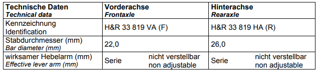

21mm vorne, 26 oder 27mm hinten. Die sind deutlich massiver als die vom 8V oder 16V (der hinten 24mm hat)

Laut Gutachten so gar 22mm vorne. Und irgendwo habe ich was gelesen, dass der Stabi hinten nicht einzeln verbaut werden sollte, vorne geht aber. Bin mir momentan nicht sicher, wo es stand. Vorne alleine soll aber möglich sein und bereits gute Ergebnisse erzielen.

Laut dem H&R Gutachten ist keine Querlenkerstrebe Pflicht, fahre ja auch die AVUS Snowflakes, also bleibt die erst mal ein paar Tage draußen, danach fahre ich mit (liegt ja schon in der Garage). Habe nur gute Sachen über die Querlenkerstrebe hier gehört, wird auf jeden Fall Interessant. Ich hoffe das Wetter spielt die nächsten Tage mit. Bin echt gespannt.
