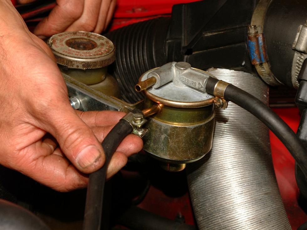

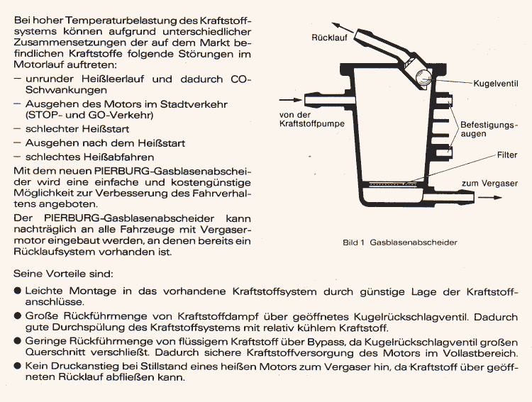

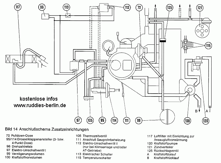

Wer hat Dir das denn erzählt ? Der Gasabscheider (auch "Gasblasenabscheider" genannt) hat drei Anschlüsse:SunDowner77 hat geschrieben:Problem gelöst. Der Rücklaufschlauch vom Dampfblasenabscheider ist zu groß bzw hat kein Reduzierstück oder so. Daher pumpt der bei Volllast quasi alles in den Tank zurück, anstatt in die Vergaser. Da muss man erstmal drauf kommen![]()
1. Kraftstoffzulauf (---> Kraftstoffpumpe)
2. Kraftstoffrücklauf (---> Kraftstofftank)
3. Anschluß zum Vergaser
Das ist hier gut zu sehen: Oder auch hier als Zeichnung im Gesamtsystem (im Bild Nr. 100): Der Pierburg Gasabscheider hat im Rücklauf ein Kugelventil, das die Rückführmenge steuert. Der Schlauchquerschnitt ist deshalb vollkommen egal.

Moin, das hat mir keiner erzählt, das hab ich getestet. Wenn ich alle Anschlüssen "offen" lasse, geht das Fahrzeug bei Volllast aus und der Filter sieht aus wie im Video oben oder er ist komplett leer. Wenn ich den Rücklauf verschliesse, passiert das nicht. Allerdings geht er, wenn er warm ist, dann auch richtig schlecht an. Jetzt hab ich in den Rücklaufschlauch eine Verjüngung eingesetzt und das Problem ist weiterhin nicht vorhanden....
Da komm ich jetzt irgendwie zu dem Schluss, das es doch etwas mit dem Durchmesser zu tun haben muss. Lass mich da aber gerne belehren.
Ich zersäge gleich mal den alten Abscheider und gucke, was ich da so finde.

Das hast Du gut gemacht. Mechanik hat viel mit Nachdenken zu tun. Mache so weiter, und Du wirst sehen, daß das ganze so kompliziert gar nicht ist.
Ich vermute allerdings, daß der Fehler hier "vorgelagert" ist und im Gasabscheider zu finden ist. Wenn das Kugelventil dort defekt ist, wird sich ein verengter Rücklauf evtl. positiv bemerkbar machen. Der Schlauch ist ansonsten "dumm". Durch ihn wird - jedenfalls beabsichtigt - gar nichts reguliert. Ich täte einfach ein Neuteil verbauen. Die kosten ja fast nix.
