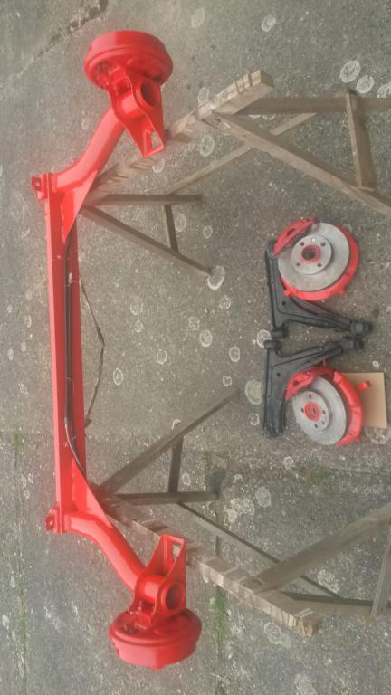

Es geht nur langsam voran. Bei dem schönen Wetter gibt es bessere Tätigkeiten als sich in der Werkstatt dreckige Finger zu hohlen.
So war ich einen Tag am Bilster Berg unterwegs und ich kann jedem nur empfehlen, wenn ihr mal die Möglichkeit bekommt einen Trackday dort zu fahren unbedingt zuschlagen. Der Bilster Berg ist eine echt tolle Strecke ... aber das gehört hier gar nicht hin.
Ich habe die ersten Ersatzteile gekauft und die Vorder- und Hinterachse überarbeitet. Alle Lager getauscht, Bremskolben und Dichtungen erneuert, Bremsscheiben und Beläge neu.
Beim Versuch die vorderen Querlenker zu richten, sind dort Schweißnähte gebrochen, also auch neue bestellt.
MfG Erik
MfG Erik

Danke für die Hinweise zum Umbau der Bremsanlage. Ich habe das aber erst mal wieder verworfen.
@Beinhart: Entrostet wird mit Winkelschleifer und Drahtbürste, kleiner Teile kann ich Sandstrahlen.

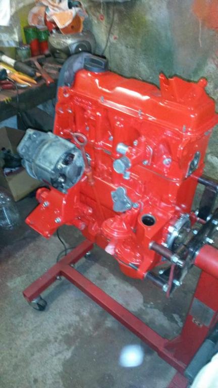

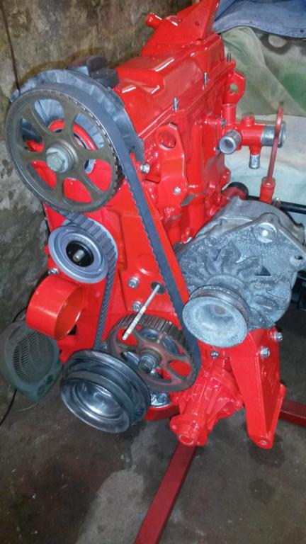

Nachdem das Wetter nicht mehr zu Aktivitäten im Freien einlädt, widme ich mich wieder dem Aufbau des Scirocco.
Den Motor habe ich komplett zerlegt, vermessen und gereinigt. Ich war doch angenehm überrascht über seinen geringen Verschleißspuren. Angeblich hat er bereits 130tkm gelaufen.
Also neu gelagert, neue Dichtungen und etwas Farbe, dann wieder zusammengebaut.
Nur habe ich die Bilder, welche mir zeigen wie die Servopumpe angeflanscht war, nicht gespeichert. Da werde ich wohl noch etwas puzzeln müssen.
MfG Erik
MfG Erik

..."bereits 130 tkm gelaufen" ? Das ist gerade mal eingefahren. Wieso hast Du den Motor denn zerlegt bei dieser niedrigen Laufleistung ?Feldbahntype hat geschrieben:Nachdem das Wetter nicht mehr zu Aktivitäten im Freien einlädt, widme ich mich wieder dem Aufbau des Scirocco.
Den Motor habe ich komplett zerlegt, vermessen und gereinigt. Ich war doch angenehm überrascht über seinen geringen Verschleißspuren. Angeblich hat er bereits 130tkm gelaufen. ....
Sofern die Kompressionswerte ok und gleichmäßig sind, der Motor weder ÖL noch Wasser verliert, ist eine Zerlegung nach nur 130tkm vollkommen unnötig.
Meiner hat jetzt 200tkm und läuft noch wie neu. Traurig übrigens, daß solche Werte heute eher unüblich sind und die Motoren viel früher abrauchen (sollen).
In einem anderen Motorrad-Forum war das auch gerade Thema. Das ist wohl der "Fortschritt". Ich nenne das Volksverarschung.

Gude - freut mich zu lesen, dass am Motor alles i.O. war. Das Herz sollte schon gesund sein. Mit welcher Farbe hast du lackiert? Ich hab bei mir den Block auch lackiert, aber beim Kopf hääte ich mit der Haltbarkeit meine Zweifel. Ansonsten viel Spaß beim Puzzeln und Wiedereinbau.
Gruss Torsten
