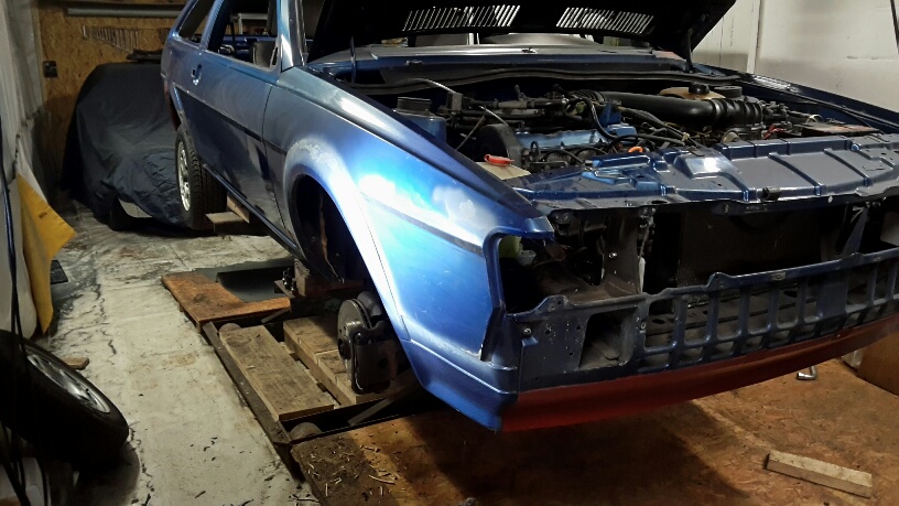

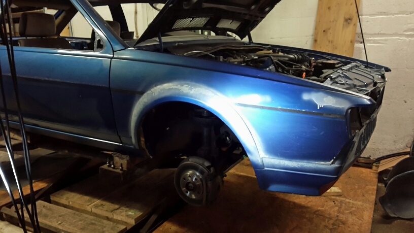

Dank Roccogarage habe ich einen guten Kotflügel bekommen. Die Transportverpackung war sehr kreativ. :respekt:
Montiert ist er auch schon, schön mit MikeSanders Fettband.
Für den sehbehinderten Lackierer haben wir alle Kitschen und Dellen mit Grundierung markiert.
Jetzt muß ich noch den Schiebedachdeckel entrosten und 2 Stellen an der Schwellerkante richten.
Auf der Scherenbühne geht das nicht, also wieder auf dem Boden rumkriechen.
LG
Tamara

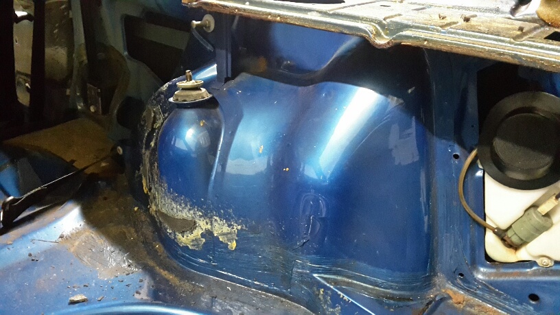

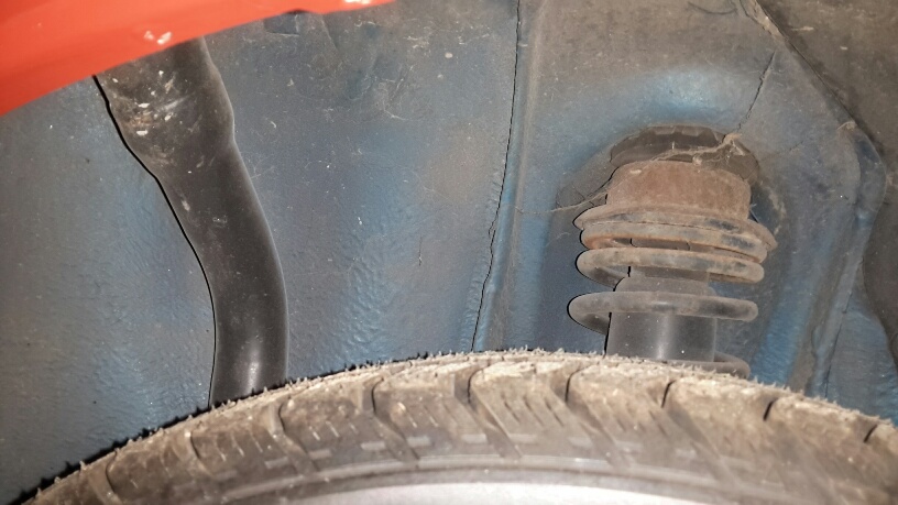

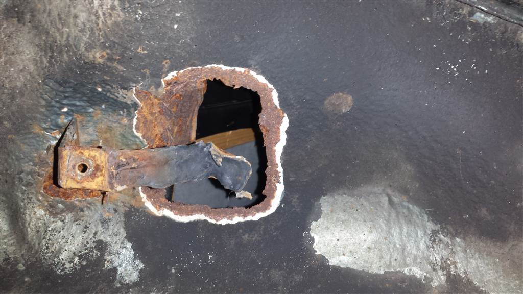

Wenn du bzw. ihr so schön nach Rost sucht.
Dann mal ran an die eigentlich an allen Roccos mindestens angerostet stellen.
Tankrohrhalter und Halterung Tank Schwerkraftventil.
Domverkleidung innen ab und mal schauen obs schon was zu sehen ist.
Anschliessend unbedingt im Radkasten um die Halter die dichtmasse entfernen und entrosten oder schweissen.

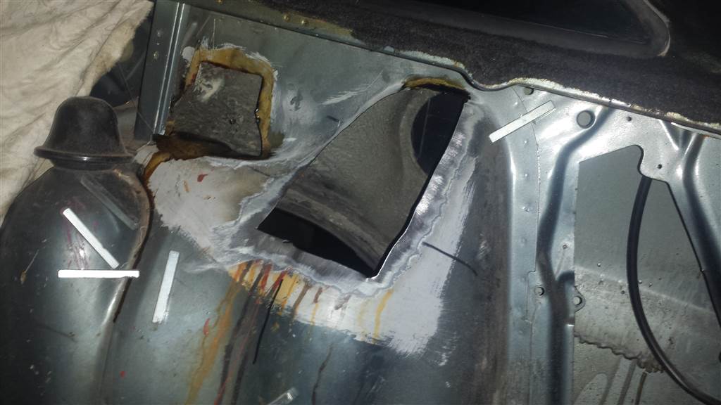

Hier noch 2 Bilder von meinem 88er GT der mein Winterrocco nun in der 9ten Saison ist. diesen Sommer habe ich ihn beim ABF Umbau endlich mal geflickt.

den Rocco hat Vatern vor dem Kauf ausgiebig untersucht. War mir schon peinlich weil es so lange gedauert hat.
Die Stelle vom Tankrohr war das erste wo er nach gesehen hat.
Aber es hat sich gelohnt.

außerdem zeugt das durchaus vom Sachverstand des Begutachters, wenn nicht nur einmal kurz gekuckt wird sondern das Fahrzeug wirklich untersucht wird.
Auf dem Bild von außen sind die kritischen Stellen aber etwas höher. Über dem Verstärkungsblech fürs Federbein. Das kann man auf dem Foto so nicht sehen. Vom Kofferraum aus scheint an der entsprechenden Stelle dort auch etwas Rost zu sein? Das ist aber quasi üblich und auf jeden Fall mit überschaubarem Aufwand zu reparieren. :super:
