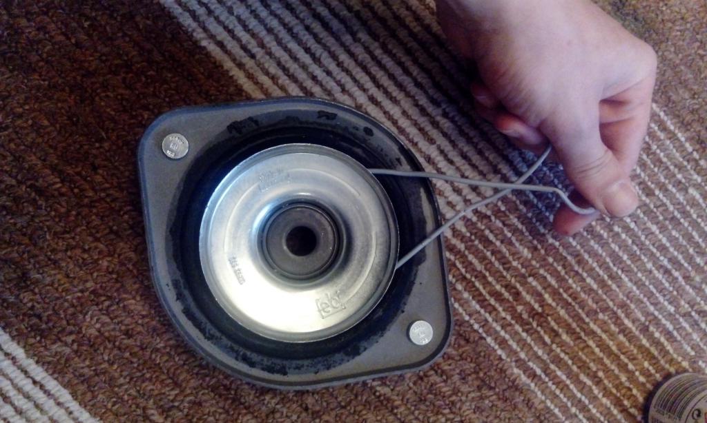

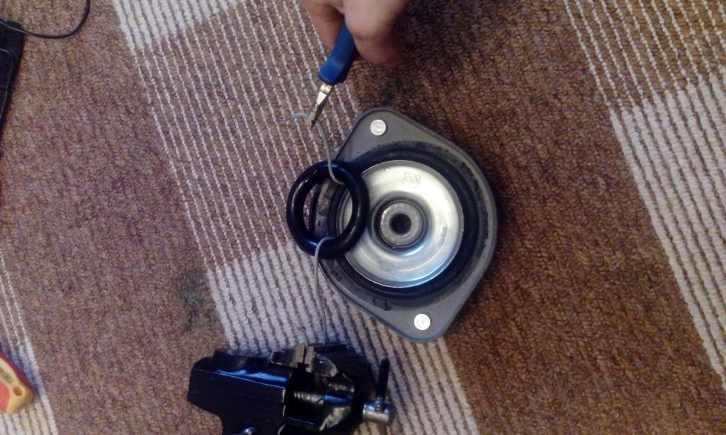

1. Zwei Windungen dicke Litze (1,5mm² min.) oder sehr gute Schnur unter den Teller wickeln
2. Gummiring in sehr heisses Wasser legen.
3. Die zwei Litzenenden durch den gummiring.
4. Ein Litzenende am Schraubstock Feststpannen
6. Ordentlich Silikonspray auf alles (auch auf die Kleidung)
5. Das andere Ende mit einer Zange ziehen und dabei den Domlager passend bewegen, so dass die Litze den Ring gut über den Teller ziehen kann.
Beispielfotos, zum Aufziehen braucht man eine bessere Zange und nen Schraubstock, der nicht Ortsveränderlich ist :grins:
Die zwei Windungen sind wichtig, damit die Litze nicht kurz vor ende wieder vom Teller rutscht.
Aber aufpassen, die Litze/Schnur kann reißen. Und bei mir zumindest war während des Aufziehen des Rings so enorm viel Zug drauf, dass es nen Finger, der ungünstig irgendwo steht, ziemlich schnell "beschädigen" könnte. Legt euch ein desinfiziertes Einmachglas mit Eis drin schon mal bereit :lol:

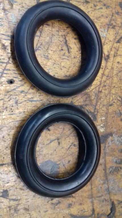

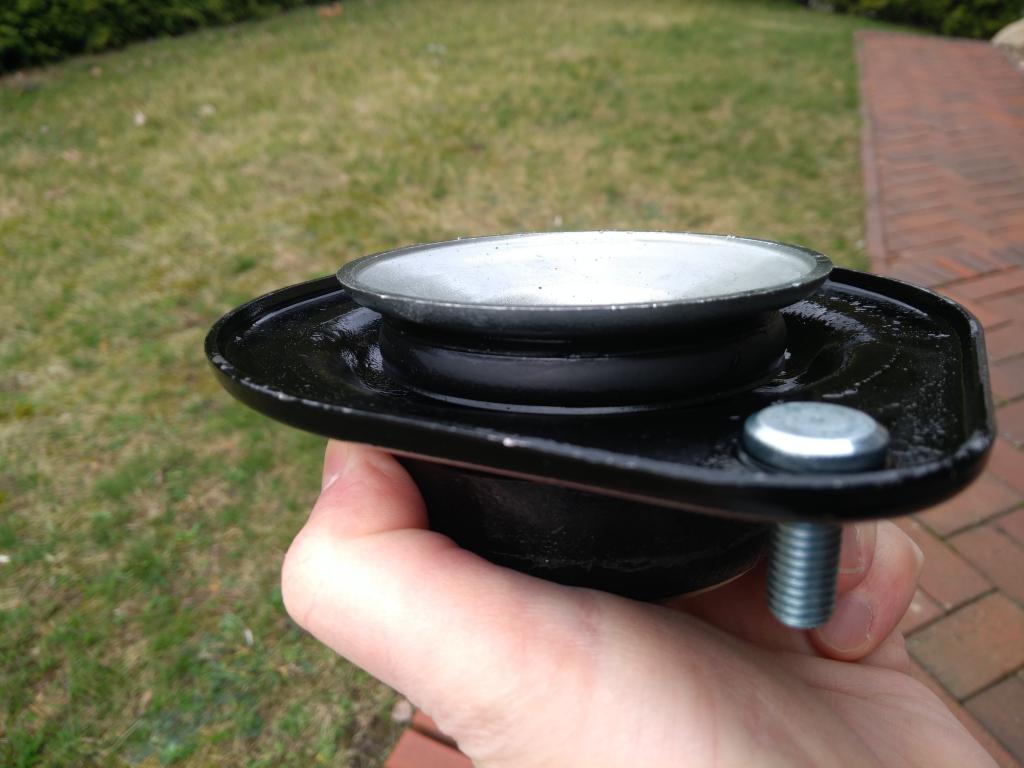

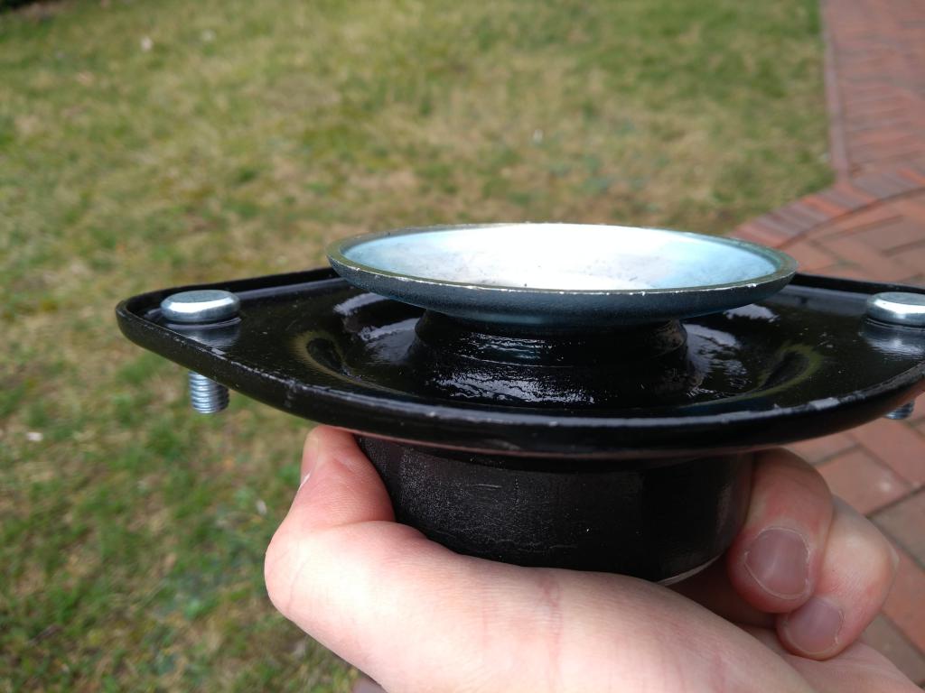

Guten Abend Freunde, die Domlager meines Kopflastigen sind vor der Saison auch fällig. Ich hatte die Auspuffgummiringe schon eine Weile liegen, aber die Domlager erst jetzt bestellt. Heute die Ringe unter die Teller gebracht. Ich war überrascht. Ging ohne Werkzeug. Handschuhe an, Domlager auf dem Kopf in den Schraubstock, Ring unter den Teller gedrückt und dann mit beiden Händen jeweils drehend den Ring vollständig über den Teller "gedreht". Dann saßen die Ringe natürlich erstmal verdreht, dann bisschen Silikonspray dran und die Ringe mit einem Kunststoffkeil bisschen bearbeitet, bis sie sich dann gedreht und nicht mehr verdreht waren. Muss nur mal gucken, wann ich die Domlager jetzt eingebaut bekomme. Gibt's bereits weitere Erfahrungen hinsichtlich der Haltbarkeit? Danke euch.

Mir liegen hier Ringe mit Rechnungsdatum November 2017 und die von Thomas zur Verfügung gestellten Ringe vor. Die neueren von Thomas sind aus einem etwas anderen Material. Die sind härter und lassen sich schwerer verformen. Das Material glänzt auch ein wenig. Die Älteren sind matt
