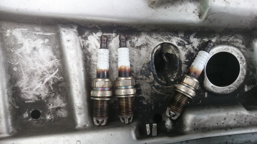

Zündkerzen sind auch ziemlich stark verrußt, siehe Bild. Werde die dann auch tauschen.

Die Kerzen sind doch nicht verrußt, die sind schön braun. Nur der Schaft ist stark verfärbt, könnte falscher Wärmewert bedeuten...

Das der Isolator so ausschaut ist aber auch nicht normal. Tausch die Kerzen gegen welche die fürden Motor gedacht sind. War doch ein 8V? Dann reichen auch 1 polige Kerzen. Nur der 16V braucht zwingend für eine gute Verbrennung 3 polige Kerzen.

COB hat geschrieben:Die Kerzen sind doch nicht verrußt, die sind schön braun. Nur der Schaft ist stark verfärbt, könnte falscher Wärmewert bedeuten...
Hallo COB,
genau das macht mir sorgen, das der Schaft so stark verfärbt ist. Falscher Wärmewert würde ich weniger sagen.
Wie gesagt, er Drehte vorher im Leerlauf immer bei 2000 Umdrehungen, somit ist zu viel Sprit in die Kammer gelaufen und die Verbrennung war somit stärker als gedacht/ gewollt.
.... und darum geht es auch, "WIESO" :bang: dreht er einfach bei 2000 Umdrehungen im Leerlauf. Welcher Sensor sagt da "Ich mach was ich für richtig halte und alle anderen können mich mal .... :gruebel:
christian_scirocco2 hat geschrieben:War doch ein 8V? Dann reichen auch 1 polige Kerzen. Nur der 16V braucht zwingend für eine gute Verbrennung 3 polige Kerzen.

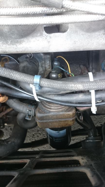

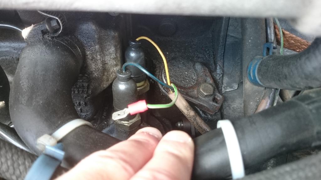

Dann habe ich noch ein loses Kabel gefunden (siehe Bilder), was ich nicht zu Ordnen kann. Könnt ihr mir sagen ob es so sein soll, oder wo es hingehört?
Kabel gehen in den ÖL Filter rein, aber nur 2 Stecker und habe 3 Kabel :gruebel:
Ist es ratsam weiter zu fahren mit dem Problem? Können dadurch Motor Schäden entstehen?
