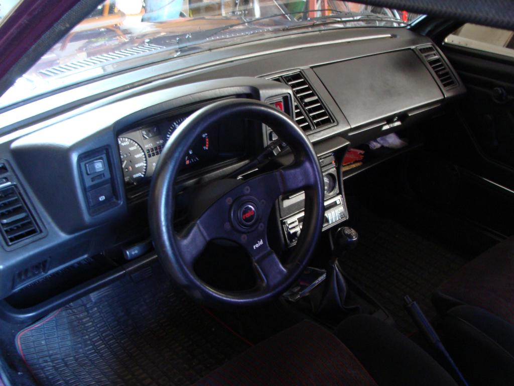

hier mal mein Senf (Bild) zu dem Thema Lenkrad, ist ein 32er Raid, fahre es ohne Servo
mit 205er auf der Vorderachse ohne Probleme

Wie verträgt sich die grüne Kombi-Beleuchtung mit den blauen Instrumenten ? Oder hast du die abgeändert ? Sieht nämlich irgendwie stylisch aus...
