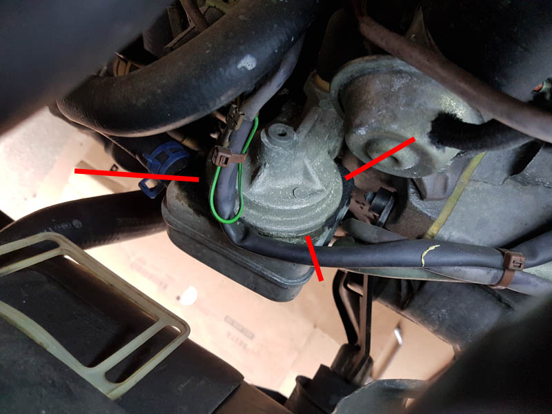

Und was ist das genau? Kann man es reparieren wenn es ölig ist?

AW: Mein Scala 88' - Brauche immer wieder mal Hilfe oder habe Fragen
Moin,
das rot markierte ist der Halter vom Ölfilter, da ist drunter die quaradtische Aludose mit 2 Anschlüssen am Wasserkreislauf (Wasserumspülter Ölkühler) und da wird dann der Ölfilter von unten angeschraubt.
Wo ist das Teil denn ölig?
Meinst Du in Blickrichtung rechts hinten unterhalb der runden Dose?
Evtl ist da die Dichtung nicht mehr ganz angezogen. Ich weiss jetzt nur nicht mehr wie das ganze zusammengeschraubt wird, ist schon ein paar Jahre her dass ich den auseinandergebaut hatte.
Ich vermute mal er hat den Flansch mit Kaltreiniger oder Bremsenreiniger abgeblasen. Mit der Dichtung kannst du gut recht haben, hatte mein Flansch auch.BPower hat geschrieben: Evtl ist da die Dichtung nicht mehr ganz angezogen.
Ölfilter abschrauben und darunter ist auf dem Schraubanschluß auf der der Filter gedrehst ist, eine große Mutter. Diese vorsichtig! weiter anziehen. Wenn das nicht hilft, Dichtung tauschen.
Gruß Christian

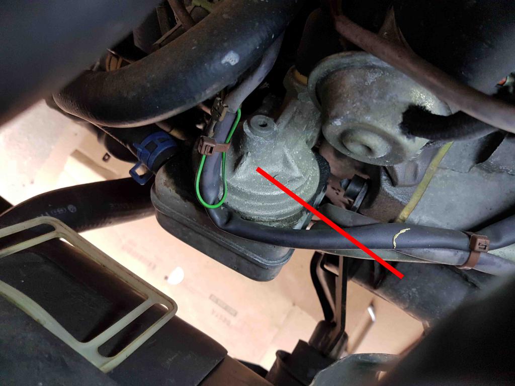

Ölig ist es leicht oben an den markierten Stellen.
Ich habe keinerlei Reinigungsmittel angewandt an der Stelle, kam von selbst.
