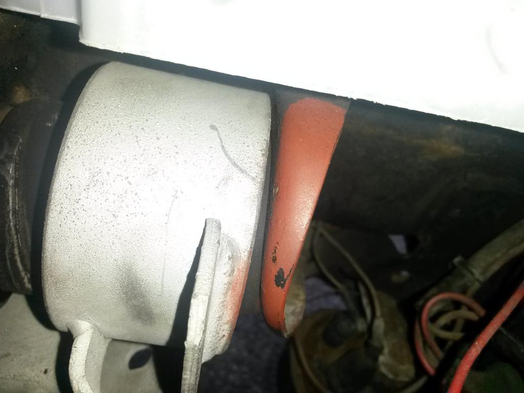

So, ich glaube ich habe den Grund bei mir. :-(
Der Dateianhang IMG_20160227_131128.jpg existiert nicht mehr.
Getriebelager liegt fast an.
Motorlager ist ebenfalls sehr weich wenn ich den Motor von Hand vor und zurück drücke.
Soviel zur VW Qualität, die Lager sind gerade mal 3 Jahre alt. :wayne:
