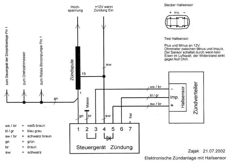

- Beiträge: 12670
AW: Öl aus dem Verteiler
Guck mal bitte in den Wasserfangkasten. Irgendwo müßte da die Zündendstufe sein. So ne kleine schwarze Platte mit Kühlkörper drumherum.
Quelle:http://audi100.net/Shop/shop.html
Es müßten dort braune Massekabel abgehen, die ggf. an die Batterie (Minus) oder direkt an Masse gehen. Vlt ist da was ab oder durchgegammelt. Ggf. mal Kabel durchmessen.
Habe im Internet was gefunden zur Belegung, vlt hilft das: Quelle:http://forum.hecktrieb.de/index.php?pag ... eadID=5199

- COB
- Beiträge: 6671
- Wohnort: CHE/ERL
Die 9V gibt es mE nur bei SZ, deine TSZ-h braucht das nicht.
Kl. 15 der Spule ist Zündungs+, also ab Schlüssel 1 = 12V.
Kl. 4 ist das Hochspannungs-Kabel.
Kl. 1 ist die Leitung zur Endstufe, die den Funken auslöst, siehe das schöne Bild von Stefan oben.
