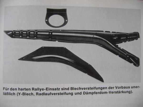

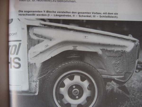

Hab Bilder online gefunden: von den Teilen hätte ich gerne die Teilenummer/Bestellnummer

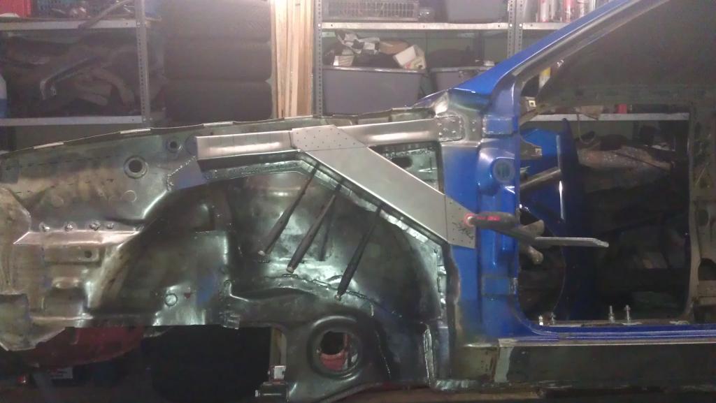

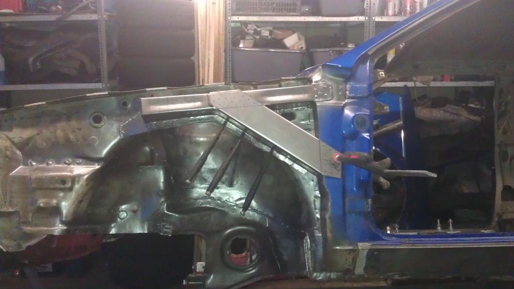

Wie gesagt, es wird nix mit ner Neuauflage. Rennmarkus rückt die Teile für eben diesen Zweck nicht mehr heraus. Ich habe Kontakt zu ihm. Er hat hier schon mehrere Versuche am Laufen gehabt und es ist nie etwas dabei heraus gekommen. Also abhaken. Gleichwohl ist Markus ein netter Kerl, er hat nur einfach den Hals voll, letztlich immer blöde da zu stehen. Kann man ja auch irgendwie verstehen, wenn man sich hier die Füße wund läuft, nie dabei nie etwas heraus kommt und irgendwelche Idioten ihn dann noch dumm anmachen. Seis drum.
So, hier ist meine Lösung, derzeitiger Stand. Leider noch nicht ganz fertig. Markus hatte mir noch den Tip gegeben, die A-Säule mit 1,5mm Blech zu verstärken. Nur so als Anmerkung, die A-Säule ist (und vermutlich die meisten anderen tragenden Teile ebenso) serienmäßig aus 1mm Blechen gefertigt. Die Radhäuser vorne aus 0,75mm Blech. Da ich das obere Versteifungsblech nun schon angebrutzelt habe, denke ich darüber nach, zumindest unten oder innen an den A-Säulen Verstärkungen aus eben dem genannten 1,5mm Blech anzubringen, da ich ja noch ein paar andere Sachen vor habe. Falls es für den Einen oder Anderen interessant ist, kann ich ja mal einen kleinen Umbauthread dazu starten.
