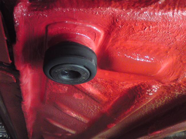

Wo solln die Hin, wie sieht das aus?Soul_Reaver666 hat geschrieben:Demnächst werde ich mir aber Jackpads vom Audi TT montieren, somit währe das Problem vom Tisch...
TN 8N0 804 583 und 8N0 803 855

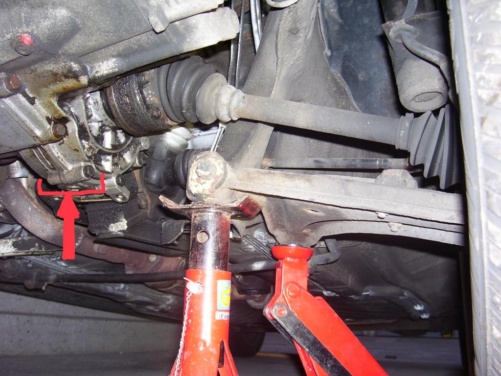

danke für eure zahlreichen Antworten.
Hätte nicht gedacht daß es doch soviel unterschiedliche Meinungen zu dem Thema gibt.
Ich kann mich eigentlich nur Freddy anschließen, auch mich stört es das der Falz umgeknickt
wird, der Unterbodenschutz in Mitleidenschaft gezogen wird und, je nach Zustand des Roccos,
der Unterboden verformt wird.
Hier mal ein Bild, der Pfeil deutet auf die Stelle am Getriebe wo ich immer angesetzt habe.

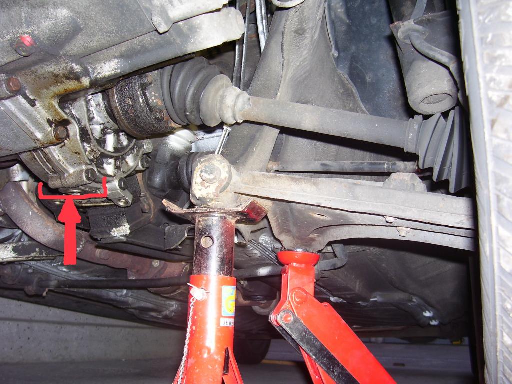

Das sind 2 Teile, die Gummihülse und ein Hartplastikstöpsel, der in die Gummihülse eingepresst wird und dadurch quasi festklemmt.Soul_Reaver666 hat geschrieben:das klemmt sich fest..
Ich habe die Teile bei unserem Octavia I verbaut, bei dem war der Falz verbogen, sowas soll bei Golf 4 und Co sehr oft vorkommen, weil man diese wohl nicht am Falz anheben soll sonder etwas weiter innen am Boden und dort werde diese Jackpads montiert.
Ich bin aber nicht auf die Idee gekommen diese am Scirocco zu montieren.

"TN 8N0 804 583 und 8N0 803 855"
Was ist der Unterschied zwischen den beiden Teilenummern?! Verschiedene für rechts und links? Kann ich mir nicht vorstellen. Bitte um Aufklärung dies bezüglich.

@Phil: Steht doch oben, es SIND zwei Teile.

Den Aufwand mal zu googeln ist nicht mehr drin?Phil89 hat geschrieben:"TN 8N0 804 583 und 8N0 803 855"
Wer nach den Nummern oder nach TT Jackpads googelt findet hunderte Bilder von den Teilen...
