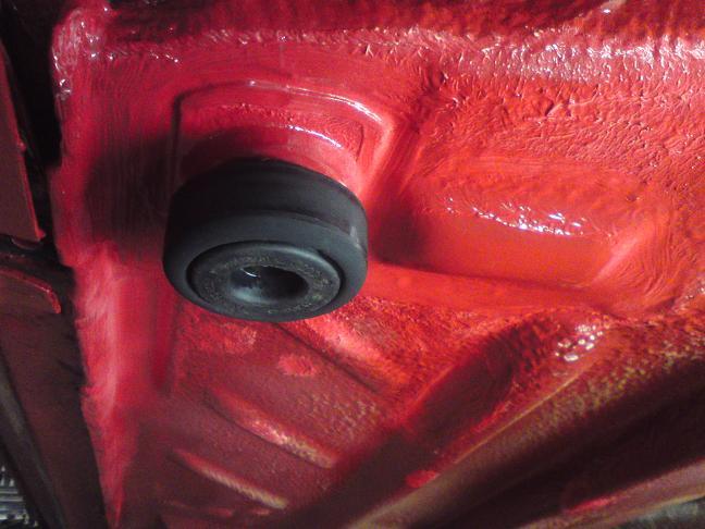

Soul_Reaver666 hat geschrieben:Demnächst werde ich mir aber Jackpads vom Audi TT montieren, somit währe das Problem vom Tisch...
TN 8N0 804 583 und 8N0 803 855
Wo solln die Hin, wie sieht das aus?

soll dann so aussehen..

Schaut gut aus. Ist das nur reingedreht?

Beitrag von Soul_Reaver666 »
das klemmt sich fest..

Soul_Reaver666 hat geschrieben:das klemmt sich fest..
Das sind 2 Teile, die Gummihülse und ein Hartplastikstöpsel, der in die Gummihülse eingepresst wird und dadurch quasi festklemmt.
Ich habe die Teile bei unserem Octavia I verbaut, bei dem war der Falz verbogen, sowas soll bei Golf 4 und Co sehr oft vorkommen, weil man diese wohl nicht am Falz anheben soll sonder etwas weiter innen am Boden und dort werde diese Jackpads montiert.
Ich bin aber nicht auf die Idee gekommen diese am Scirocco zu montieren.
